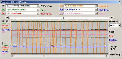

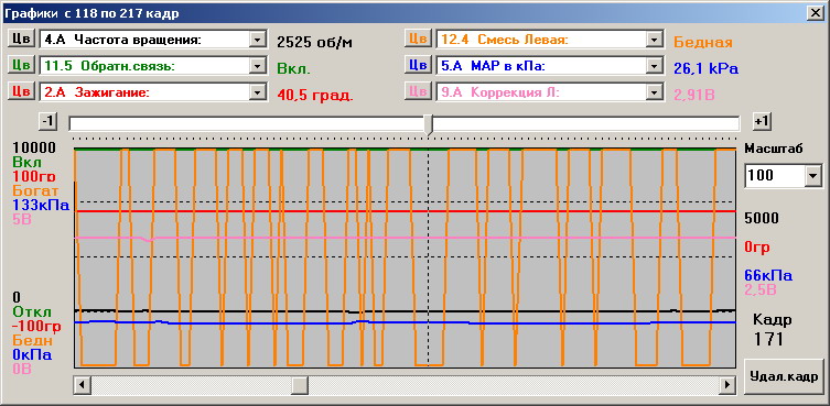

с коррекцией нужно разбираться. Пункт 9.А неуправляемо скачет, а должен плавно корректироваться и держаться линии зажигания.
образец коррекции.jpg [ 97.47 КБ | Просмотров: 2374 ]

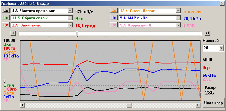

лямбда, её цепи, компьютер.
Из справки к программе:
"4 Коррекция у исправного мотора должна находиться в интервале 1,25-3,75 вольт
(Исключение, когда резко отпущена педаль газа, двигатель не прогрет коррекция может
принимать значения 0В, либо 0,51В)."
У тебя скачет мгновенно с 0,51 вольт к 2,5вольт.
Если внимательно рассмотреть кусок графика, видна связь коррекции и МАР.
МАР подкинуть с шлангом вакуума от впускного коллектора.
связь с мар.jpg [ 86.17 КБ | Просмотров: 2367 ]

Связь твоим глазом заметна? Коррекция повторяет МАР.
