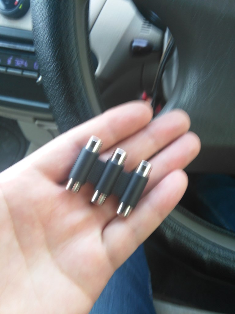

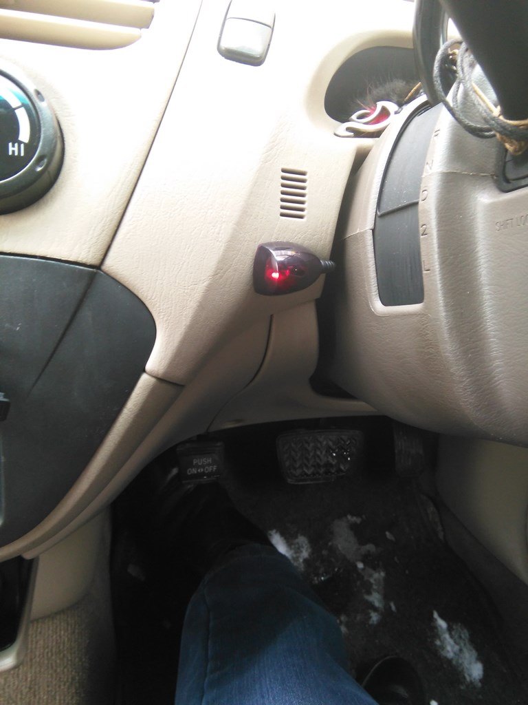

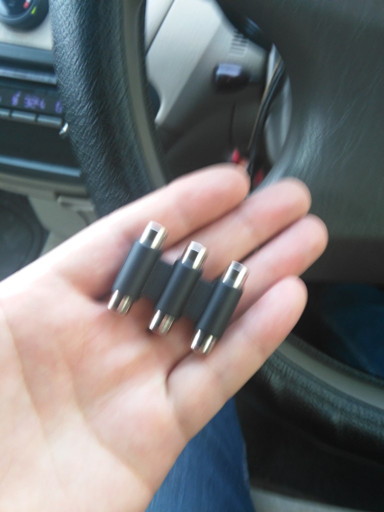

Тоже завершил манипуляции с приставкой.
Разместил за бардачком, приклеил на скотч двухсторонний, ИК приемник вывел слева от руля. Провода от тюнера до приставки протянул (взял такие как идут на усилители где по 4 тюльпана, т.к. были и обычные тюльпаны 5-ти метровые, но они видео не передавали наверно из-за качества. Питание взял зарядку от навигатора, т.к надо было 5 В и 1,5 А мин. В бардачок вывел USB удлинитель для флешек. Антенну использовал штатную ТВ просто привязав к ней обычный кабель со штекером. Тюльпаны от тюнера соединил с тюльпанами от приставки с помощью тройного соединителя.
Затраты:
Приставка 1200 р (друг антенщик специально нашел с ИК приемником, а то можно было и дешевле)
Тюльпаны 550 р
Соединитель 20 р.
Добавлено спустя 3 минуты 24 секунды:

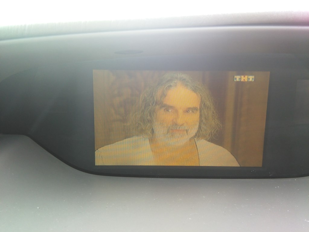

В итоге 20 каналов, USB вход. я доволен. Все спрятано, ничто нигде не торчит и не мешает, ИК приемник ловит прекрасно сигналы от пульта.

на ходу ловит, но с помехами. да и на ходу не зачем. фотать картинку или что именно?

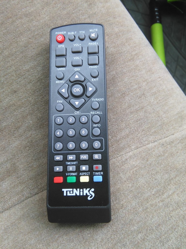

Приставка обычная та что идет к домашним теликам для цифрового вещания с DVB T2. Они идут с блоками питания, а у блоков выход 5 В. Т.е приставку тянет обычная зарядка для смартфона, но надо по Амперам не меньше 1-1,5. думаю что нужна будет отдельная антенна если нет штатной тв. у меня есть.
Спрашивайте. Завтра нафотаю.
Добавлено спустя 3 минуты 32 секунды:
http://antennmarket.ru/product_info.php?products_id=691 примерный вариант. и навалом. мне обошлась 1200 р и у меня с выносным ИК датчиком

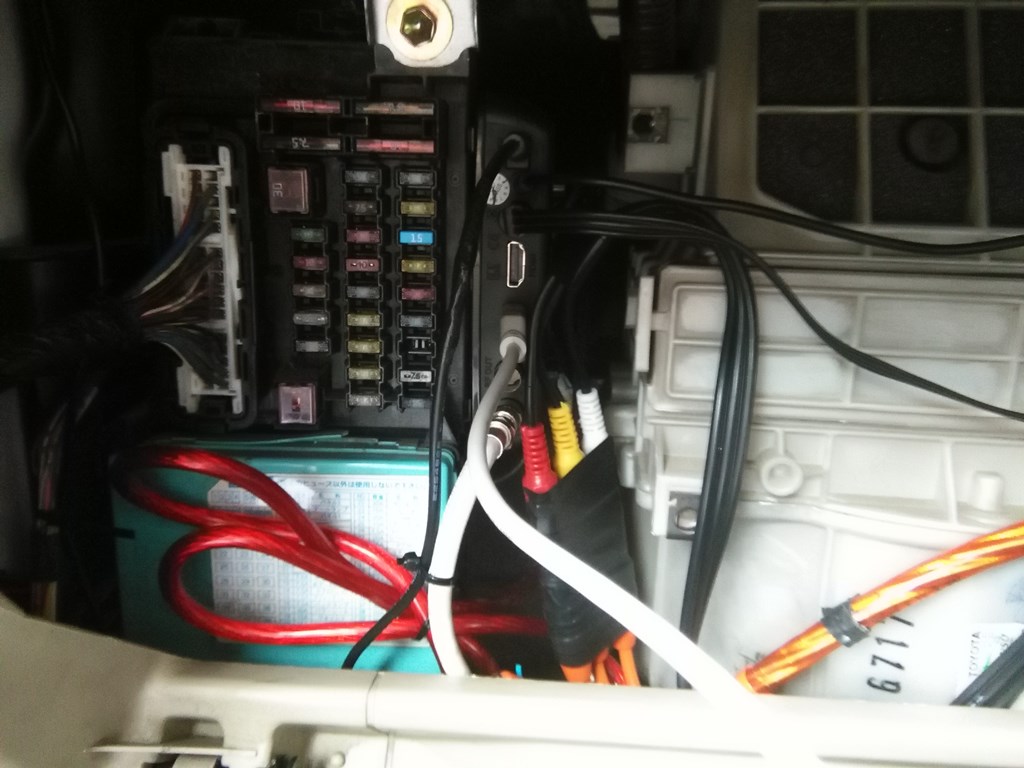

Фото
Добавлено спустя 2 минуты 10 секунд:
название модели на пульте. Не пугайтесь проводам за бардачком - пока не уложил по-нормальному. От тюнера проложены тюльпаны до приставки. Фотать не стал
Добавлено спустя 1 минуту 38 секунд:

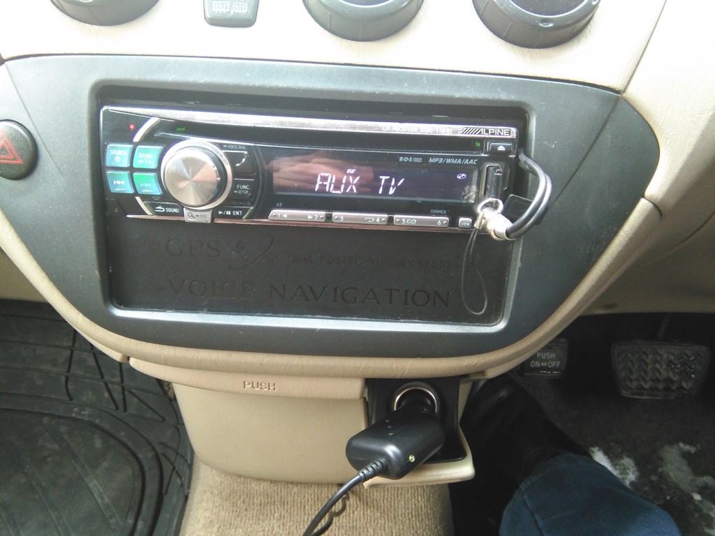

Звук выведен на AUX, т.к иначе без штатной головы звук невозможно регулировать

зарядку от смартфона надо перепаивать или так подходит? А то сегодня спросил в автомагазине автомобильный тв тюнер 12500 цену сказали сразу отказался.

да ничего не перепаивать. отрезал от блока питания штекер и примотал к зарядке подходящей по параметрам. главное чтобы не 12 В а то сгорит. У меня 5 В зарядка и 2 А я взял от навигатора.
