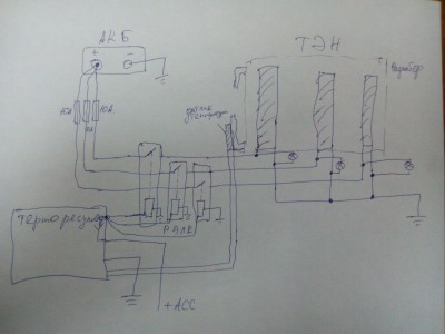

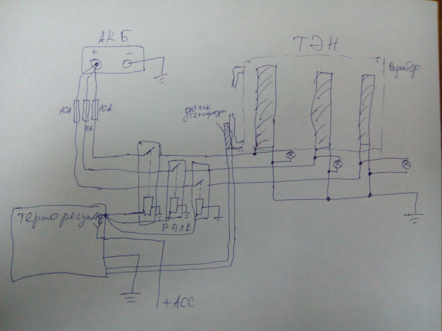

Вот и схемку накидал, поскольку других предложений нет буду собирать по этой. :good:
Только заметил схему надо доробатывать, контролька все равно будет гореть если вдруг сгорит тэн :rus:
Или может вобще контрольки убрать?

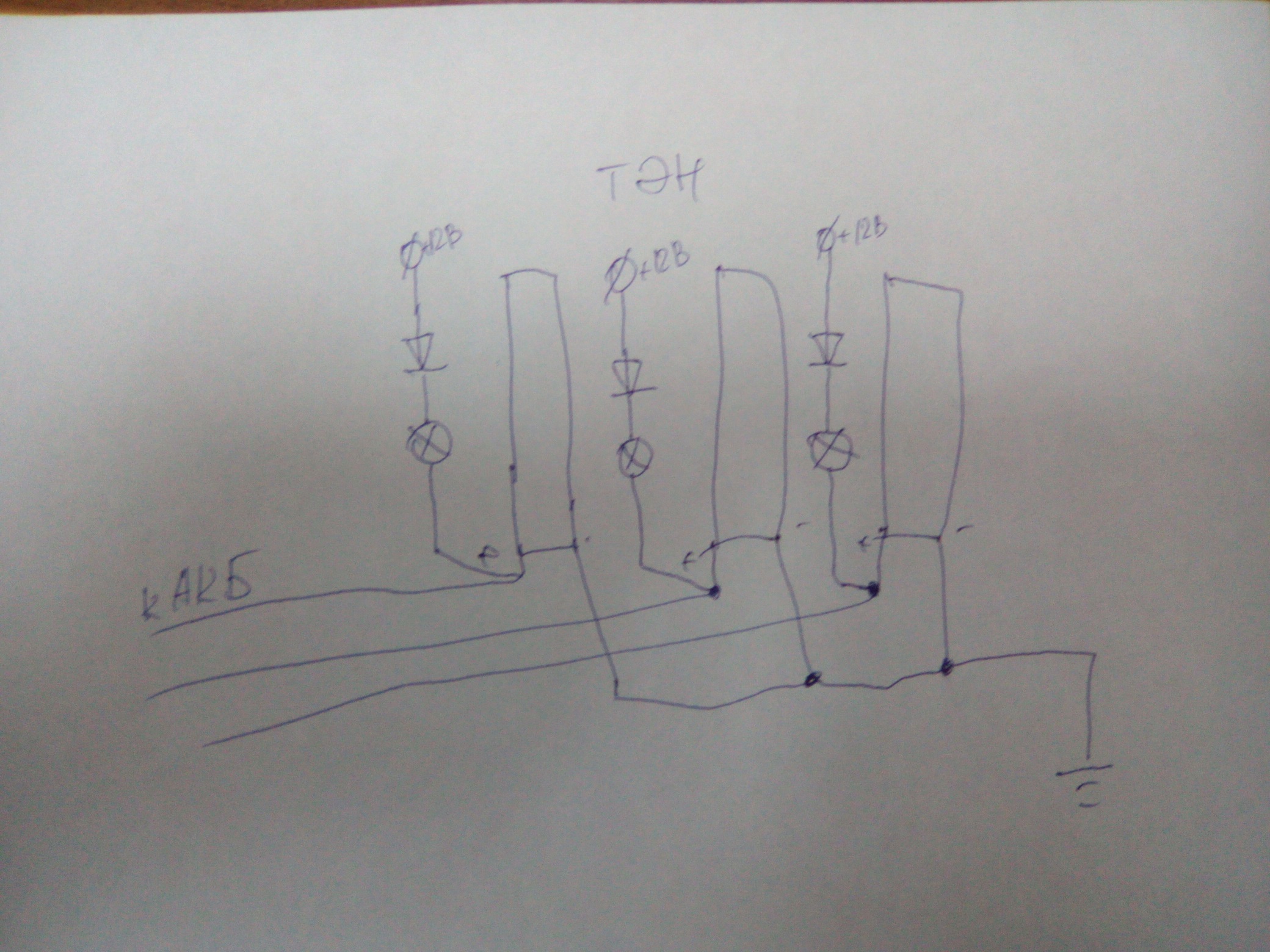

А вот если вот так подключить контрольки через диоды, то тогда все должно зароботать как положено.
Хотя можно и покумекать схему с дополнительным реле для контролек.
Добавлено спустя 4 часа 57 минут 9 секунд:
Все равно что то не то, контрольки будут гореть постоянно, даже если не будет работать тэны :rus:

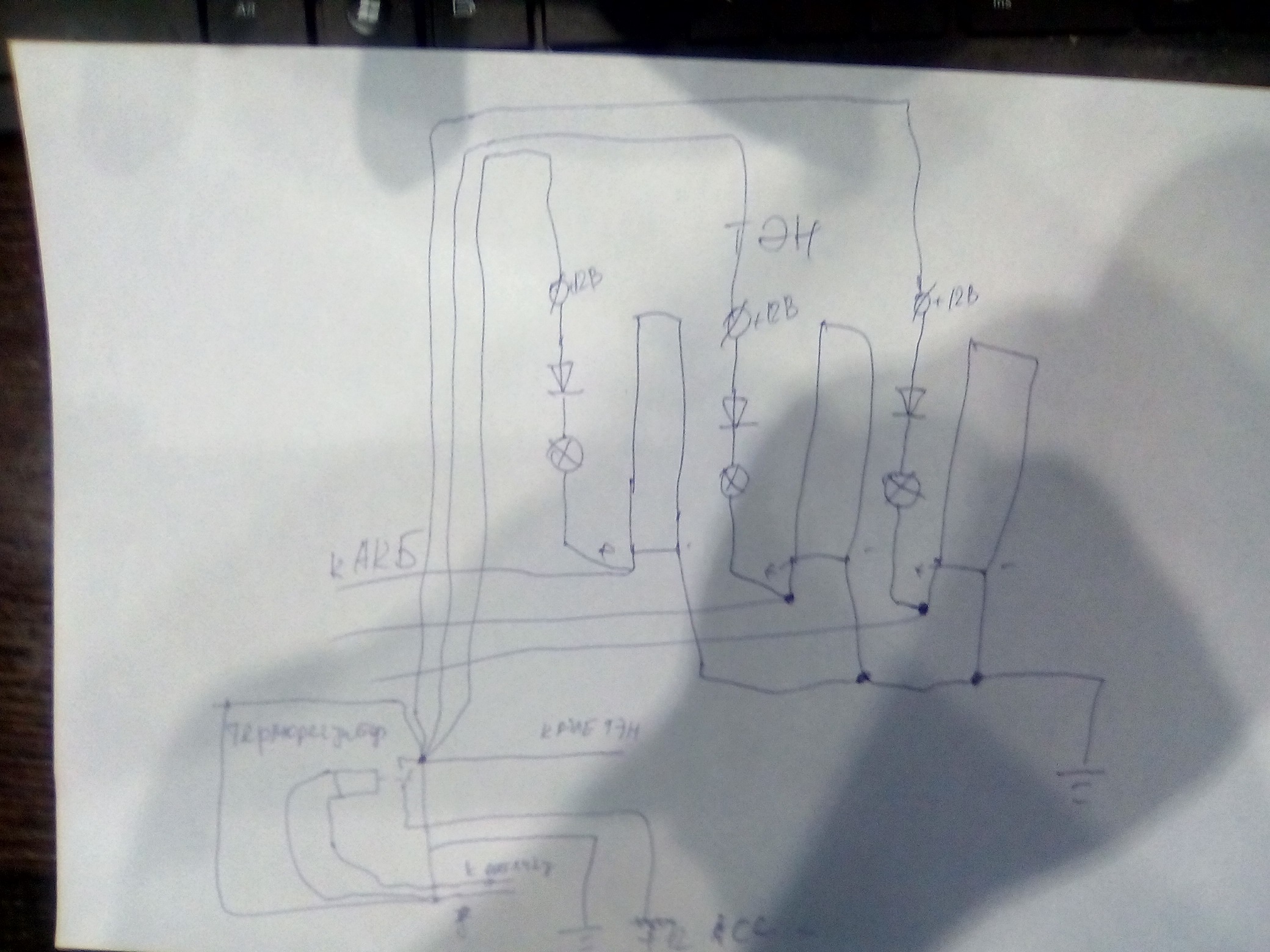

Вот если плюс контролек подключить к реле терморегулятора. тогда плюс будет всегда когда срабатывает реле регулятора включая тэны и контрольки и минус (контролек) будет пока через тенэ будет проходить ток ( т.е. они исправны). Кто как думает, может уже не замарачиваться с этими контрольками. :rus: :rus: :rus:
Кто дружит с электротехникой помогите со схемой пожалуйста, а то я уже давно ее изучал и в базе, тем более практике в этом деле никакой. :beer: :beer: :beer:

Вторая и третья схема ни о чем, по первой реально, только подобрать лампочки по мощности( если они должны загораться при сгорании тэна).

По моему параллельно тэнам подключенные контрольки будут гореть в любом случае, в независимости работает тэн или нет ( первая схема). :rus:
Мощные лампы можно было подключить последовательно, тогда бы схема точно работала, но это не вариант поскольку эти тэны и так много энергии потреблять будут ( по задумке тэны должны работать кратковременно, для поддержания теплового баланса). Так что это не вариант, надо думать схему с маломощными контрольками. :rus:

Буду очень признателен. Сегодня купил силовой кабель для подключений к АКБ ТЭН, релюшек тойотовских в гараже целая куча, т.е. осталось только все спаять и собрать. Да на схеме нарисовал предохранители на 10А думаю этого будет мало надо ставить на 30А.

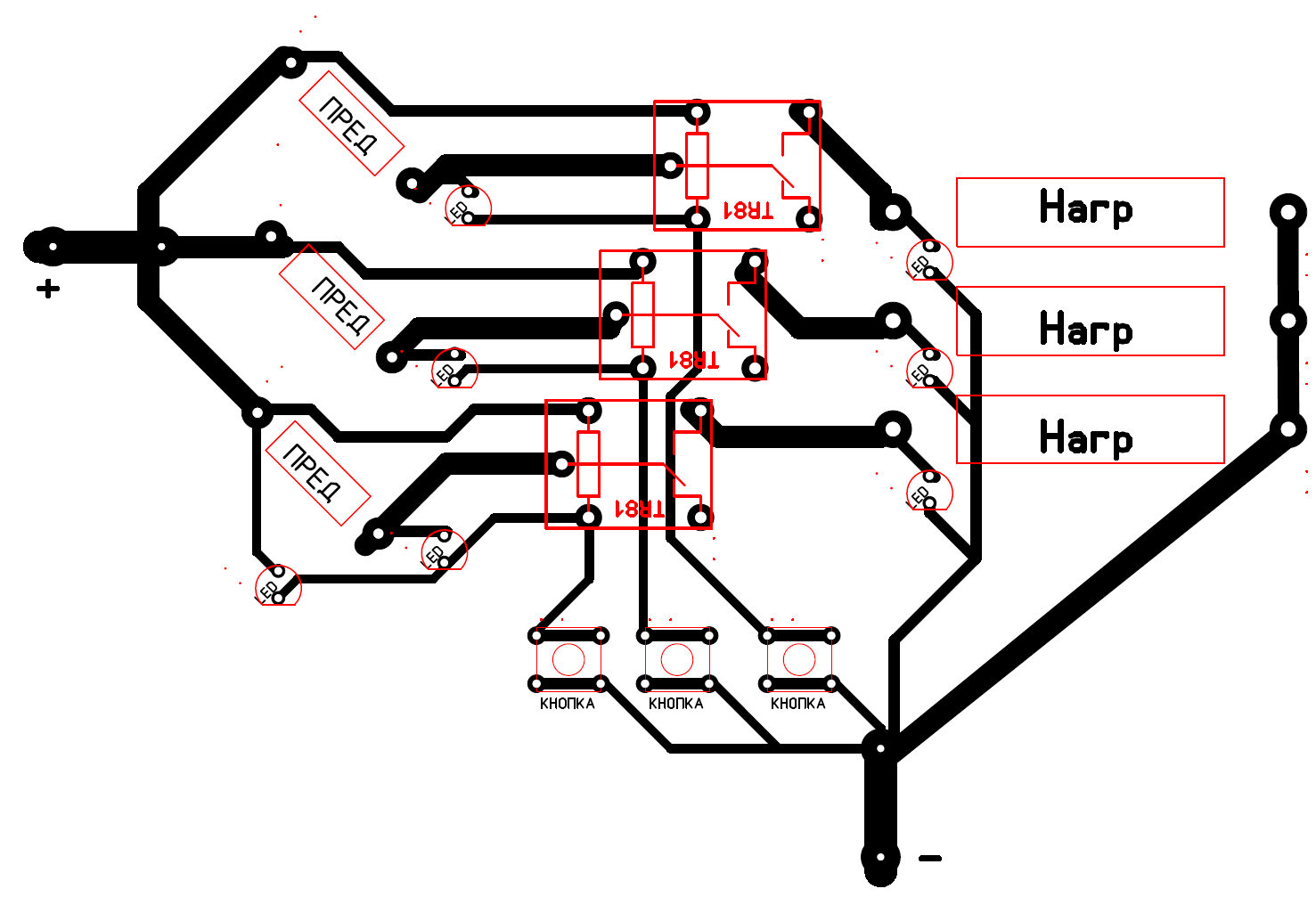

Ну вобщем я бы сделал это как то так:
Самый левый светодиод - контроль питагия
Три посередине по вертикали - Контроль предохранителей
Три справа - Контроль включения.

Ого!!! Теперь запутали меня совсем!!! Зачем в схеме кнопки ( за включение будет отвечать терморегулятор) и нужно ли использовать именно эти реле или можно другие? Просто думал подключать через обычные, нормально разамкнутые. Еще непонятно зачем в этой схеме контрольки питания и предохранителей, поскольку контрольки Тэн подключены параллельно, соответственно будут загораться всегда когда в сети будет ток? Можно ли сделать так чтобы контрольки работали именно в период работы тэны, а то по этой схеме они все равно будут работать даже если сгорит нагреватель? Вот еще вопрос эти реле на 20 А будут ли они держать, просветите? :rus: :rus: :rus: :rus: Заранее спасибо!!

Зачем в схеме кнопки ( за включение будет отвечать терморегулятор) - ну можно и заменить их на терморегулятор, суть та же.
Реле любые, не обязательно эти, главное чтобы запас по току был раза в 2.
зачем в этой схеме контрольки питания и предохранителей - если сгорит предохранитель, то будет сразу видно, что это предохранитель, питание так же видно сразу:) контрольки тэн - по сути контрольки реле, а не тэна, и подключены они не параллельно ни разу, и загораться будут только когда есть питание на тэн:) Общий у них только минус. Ну а если сгорит тэн, то будет дуть холодом:)
Надо узнать мощность тэнов, тогда можно посчитать сколько ампер релюхи и преды. А.реле = А.пред*2; А.пред=(Ватты.тэна/12в)+10А.запас
Добавлю - так то можно и контрольки самих тэнов сделать, но тут уже надо будет ваять с транзисторами или маломощными реле:)

я имел ввиду что контрольки параллельно с тэнами подключены, а не друг с другом. нужно именно контрольки тэн, остальное не обязательно, есть или нет ток в цепи покажет терморегулятор. релюшек в гараже всяких разных валяется можно подобрать. какая мощность у тэн не знаю перерыл весь инет так и не нашел. Если сгорит тэн по воздуху не поймешь, потому что там еще останется два, именно по этому так нужны их контрольки. что бы всегда знать работают ли они. В принципе я могу померить мультимером сопротивления ТЭН, тогда зная напряжение (12В) сможем вычислить и силу тока I = U/R.
Так если терморегулятор покажет наличие-отсутствие тока, то что еще нужно для контроля?
Контроль питания только при использовании кнопки 1, а если не пользуемся? А остальные практически дубль, контроль исправности тэнов не определяют, а это вопрос темы. По сути для контроля целостности тэнов в параллель нужно поставить контрольки с сопротивлением большим тэнов.

Да дело в том что терморегулятор покажет ток в цепи реле, поскольку будет их включать ( что в прицепе и показывают контрольки на схеме), то-есть если сгорит один из ТЭНов он не покажет, поскольку они подключены параллельно, но это совсем не важно если будут стоять контрольки исправности ТЭН. Именно они и нужны, поскольку в случаи выхода из строя какого то элемента будет понятно, что ТЭН не работает и какую цепь из трех нужно проверять. Если уже не получится поставить контрольки на ТЭНы, то и смыла их устанавливать для контроля других элементов в прицепе нет, поскольку время от времени нужно будет прозванивать всю схему.
По контролю питания, там какая кнопка не важно, поскольку эти цепи тоже будут подключены параллельно от терморегулятора. Да и в прицепе она лишняя, в схеме, поскольку при отсутствии питания просто не будут работать все другие контрольки.
