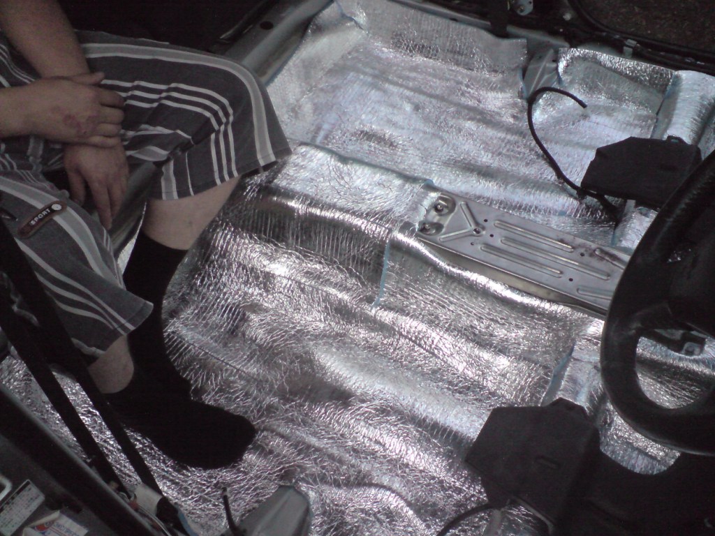

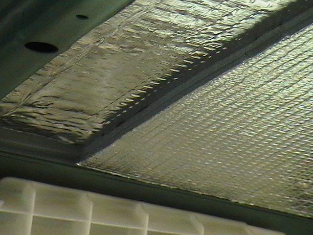

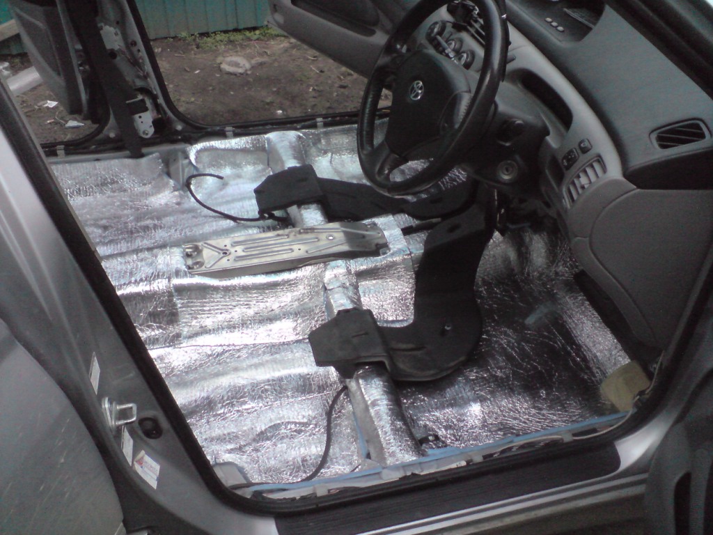

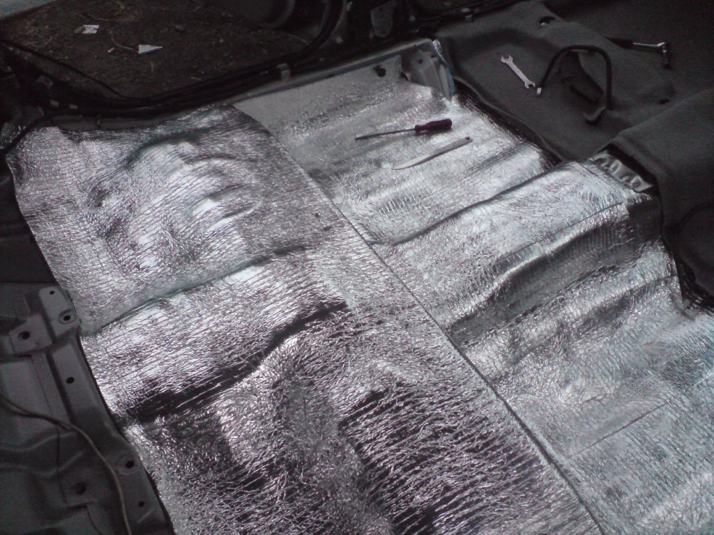

Я у себя весь пол и багажник закрыл бимаст бомб, а с верху приклеил самоклеящийся утеплитель который купил в хозяйственном магазине.
А этот бимаст бомб феном надо греть? Он кузов измажет битумом? Оторвать потом можно? Сколько листов ушло на багажник? Что за самоклеющийся утеплитель ну коть как выглядет? Какая высота всего перожка получилась? Запаска влазиет? А задние крылья обклеивал? И бимаст бомб тежелый 0,5 м2 весит 3 кг!
Vista Ardeo, 1ZZ, ZZV50, 1999г.
СообщениеДобавлено: 13 апр 2010, 12:19
Сообщения: 375
Откуда: Забайкалье
Репутация: 23

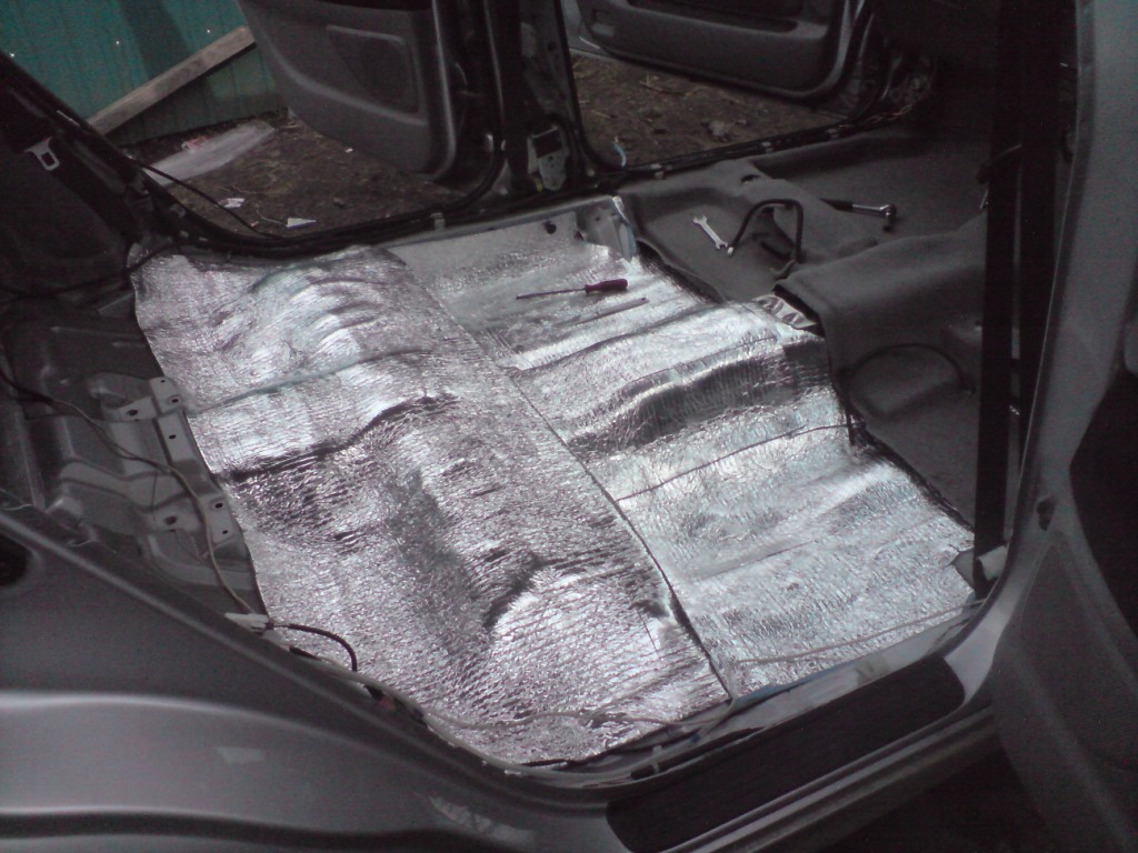

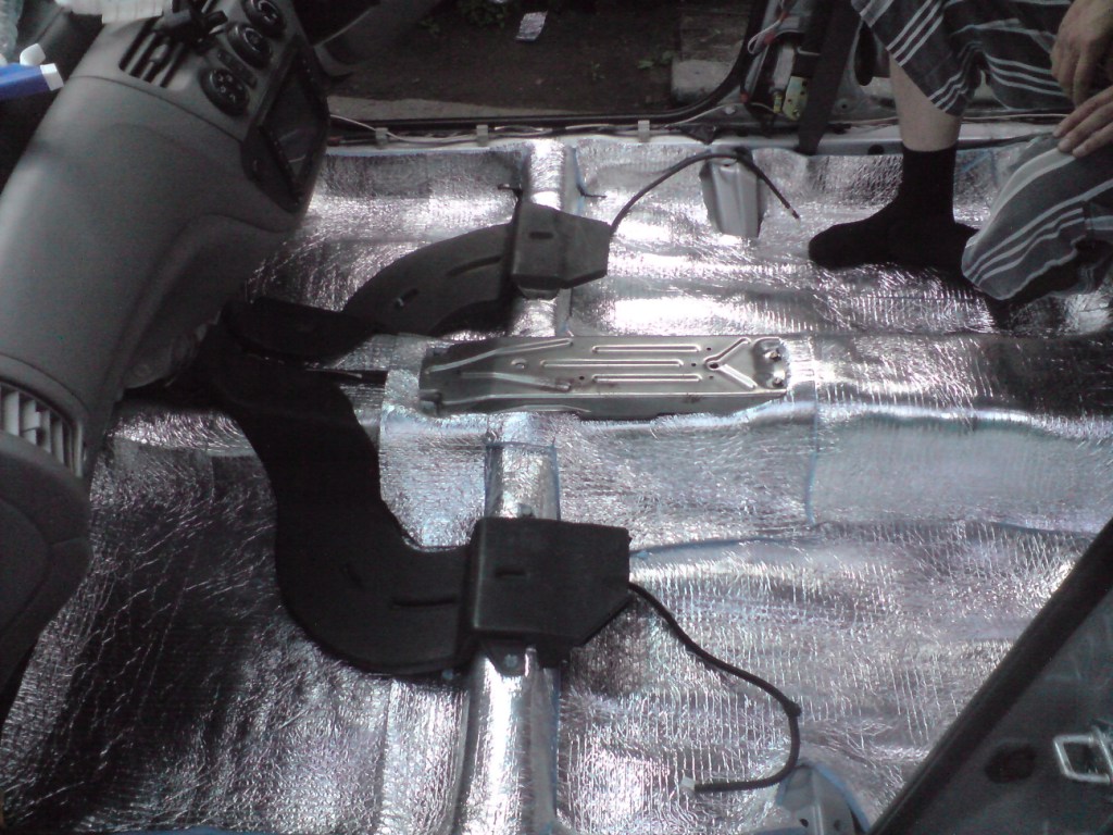

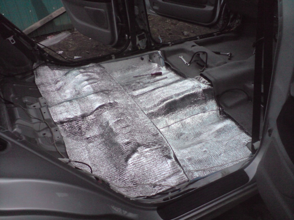

Бимаст бомб (STP) очень хороший материал для виброизоляции, клеится феном, и при нагреве солнцем или выхлопной системой не течёт. Оторвать его проблемно, только если нагревать, да и зачем отрывать то. Крылья обклеил тоже, теперь на стук дубовые. Если крышу им зашумить то в дождь в машине будет тишина. Высота получилась 1,2 см, запаска входит плотничком. Листов на багажник ушло штук 6. Покупал в Чите по 550, по 2-3 штуки в месяц. Теперь кроме сабика в багажнике ни чего не гремит. А утеплитель называется изолон, брал самоклеящийся толщиной 8 мм.

Вот
DSC01459.JPG [ 246.4 КБ | Просмотров: 2737 ]
DSC01458.JPG [ 218.06 КБ | Просмотров: 2764 ]
DSC01456.JPG [ 242.4 КБ | Просмотров: 2777 ]

Ещё
DSC01455.JPG [ 226.03 КБ | Просмотров: 2764 ]
DSC01454.JPG [ 233.04 КБ | Просмотров: 2750 ]

Зачетно, а какой смысл утеплителя изолон? Для утепления? Без него как? Как стыки заделываются? Я их не вижу.

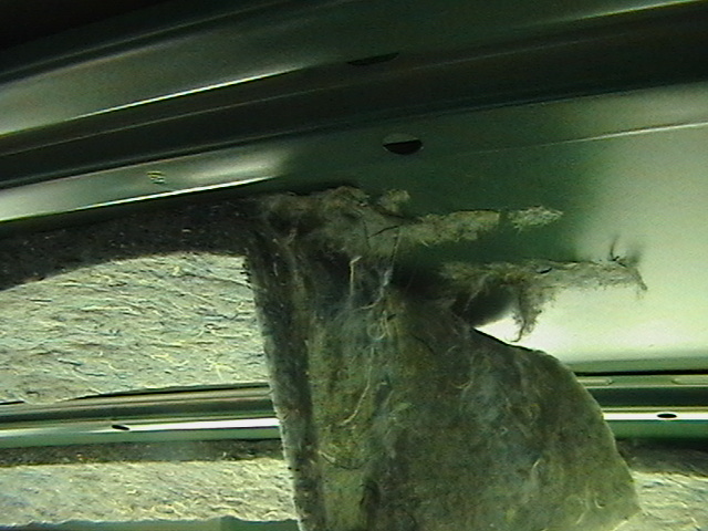

Myp3uJIka писал(а):
..... читаю про шумоизоляцию. Что-то не очень мне по душе всякие виброизолы на кузов. Боюсь дырки сливники в кузове заклеить и будет там постоянно влага, да и весит он много, ну и ценник... Вот и думаю может просто паралон приклеить к панелям багажника. Отодрать весь заводской войлок, который квадратами наклеен, и равномерно приляпать паролон. Есть какие на счет этого предложения?
Для того,чтобы понять принцип действия виброи шумоизоляции,нужно изучить достаточное количество информации.Можно начать с простого-набрать в поисковике "ШУМОВИБРОИЗОЛЯЦИЯ АВТОМОБИЛЯ".И Инет выложит достаточно примеров про это дело.Доскональна рассказывать здесь про все тонкости теории думаю нет смысла, а вот практические примеры отражать для помощи другим было бы конечно не плохо.

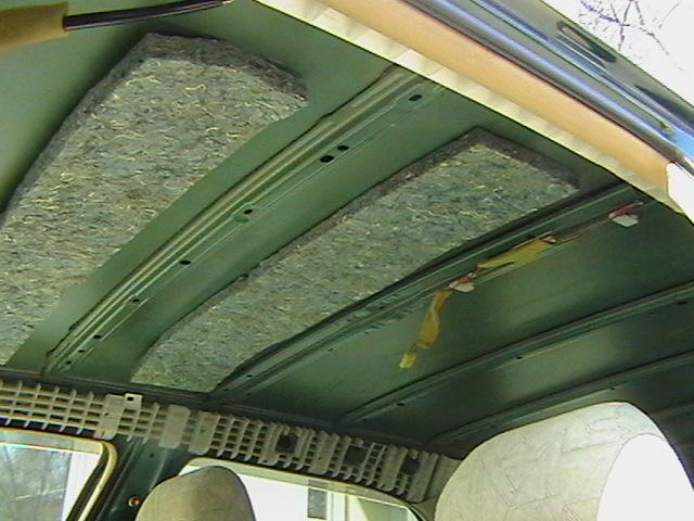

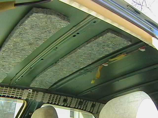

Сейчас как раз прорабатываю этот вопрос.Точнее уже в практике,делаю виброшумоизоляцию крыши,стоек.К фото отчету пока не готов, времени нет да и фото маловато.А пока вот несколько.
Комментарий к файлу: Это тепло и шумоизоляция заводская.
IMGA3067.JPG [ 118.74 КБ | Просмотров: 2737 ]
Комментарий к файлу: Отрывается не сложно,но приходится зачищать крышу после.
IMGA3072.JPG [ 121.89 КБ | Просмотров: 2728 ]
IMGA3097.JPG [ 120.23 КБ | Просмотров: 2746 ]
ИЗОЛОН это хороший материал, он первым делом держит тепло, насчет шумоизоляции по слабее,ну и если быть до конца откровенным, он предназначается не для утепления машин.
Но как вариант я его тоже рассматриваю,только может быть действительно на пол.
