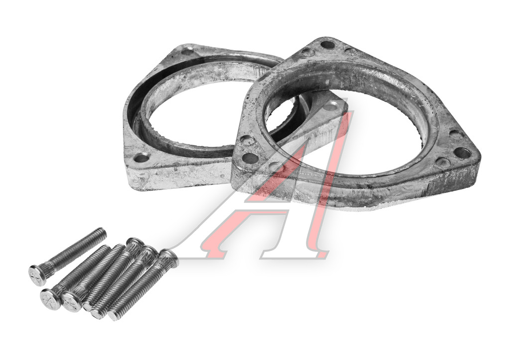

должны подойти, я себе ставил контрактные стойки от переднеприводной , нормально встают, значит и проставки должны подойти восьмерочные без переделок
вот сеня приобрел от 2108 подходят - как родные
 Заголовок сообщения: Re: Проставки для увеличения клиренса.
СообщениеДобавлено: 12 сен 2012, 20:00
Только шпильки не подходят
СообщениеДобавлено: 13 сен 2012, 19:09
мегамозг
Сообщения: 608
Репутация: 50
ну дак другие в комплекте идут
СообщениеДобавлено: 13 сен 2012, 20:11
Да но их приваривать надо к чашке, иначе гайки не затянешь.

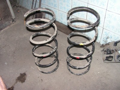

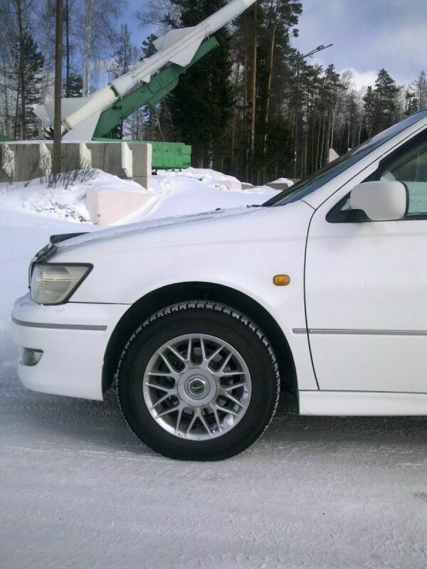

Хочу поделиться.Не устраивал клиренс перед.
21062008252.jpg [ 338.29 КБ | Просмотров: 2349 ]

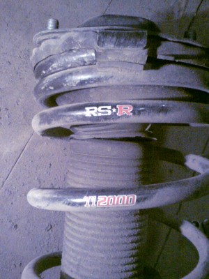

Правда это фото бывшего хозяина,по кругу им потом были установлены проставки 3см,на зад новые стойки.Высота сзади устраивала а вот перед был очень низко.Вот что стояло,заниженные спортивные пружины.
DSC00316.JPG [ 36.21 КБ | Просмотров: 2349 ]
Спасибо форумчанинуAnton777 ,купил у него наложным платежём родные бу пружины.
PICT00271.jpg [ 38.02 КБ | Просмотров: 2349 ]
Стоявшие 3см проставки подумал будут черезчур,так как разница в высоте пружин была 7см.Купил проставки от ваз2108 2см за 140р.
086806.jpg [ 96.51 КБ | Просмотров: 2349 ]
Рассверлил отверстия,так как там на 8 и болты конечно не подходят,хорошо уже длинные стояли.Машина поднялась отлично ,перед стал мягче,те пружины жёсче.Вывод :родные даже просевшие пружины плюс проставки отличный вариант.А чуть не забыл,поменял пыльники,поставил универсальные

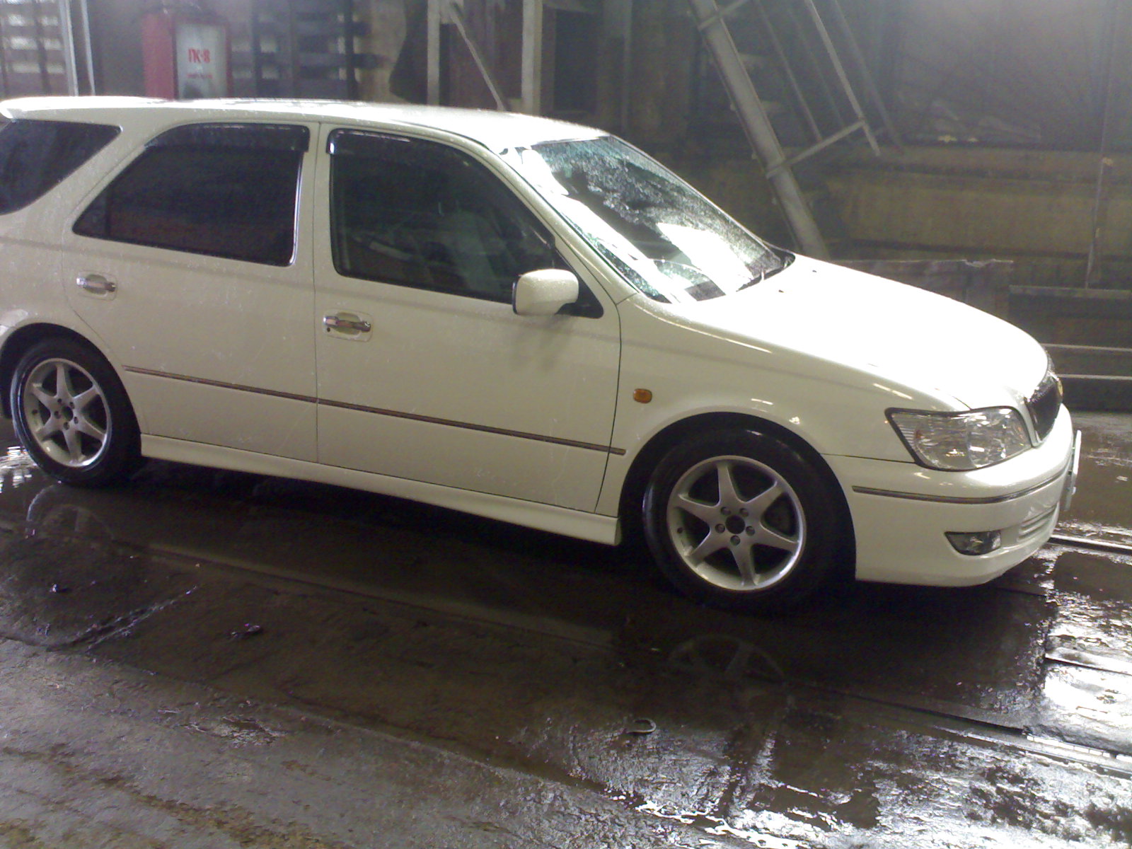

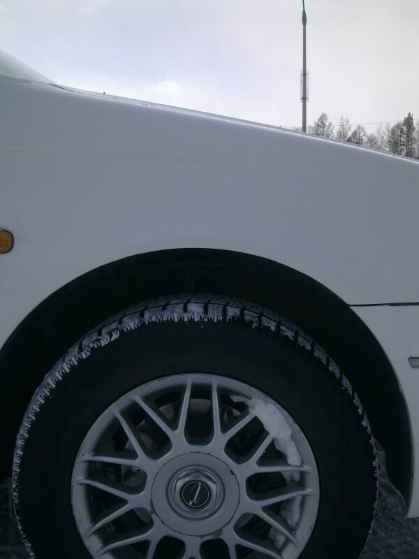

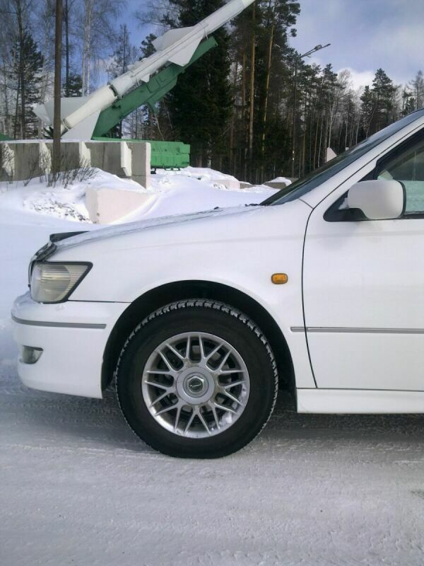

Вот что получилось,плохо не сфотал как было,поверьте разница большая.Резина 195/65/15.
1.jpg [ 79.15 КБ | Просмотров: 2329 ]
2.jpg [ 41.37 КБ | Просмотров: 2329 ]
 Заголовок сообщения: Re: Пружины, проставки, ремень грм
СообщениеДобавлено: 17 мар 2013, 13:45
Сообщения: 2061
Репутация: 613
у меня при штатном все так, резина 15 205 на 65
