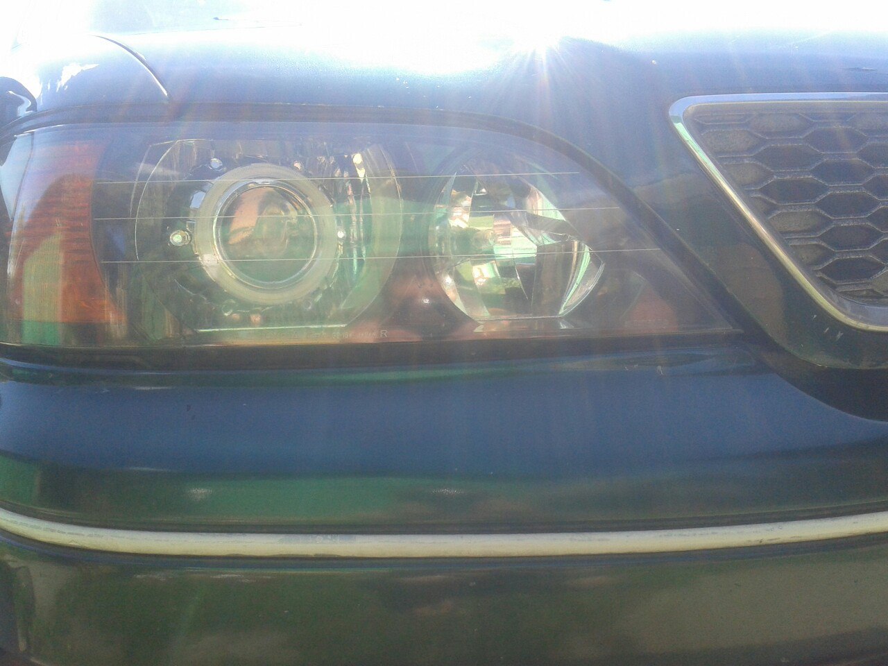

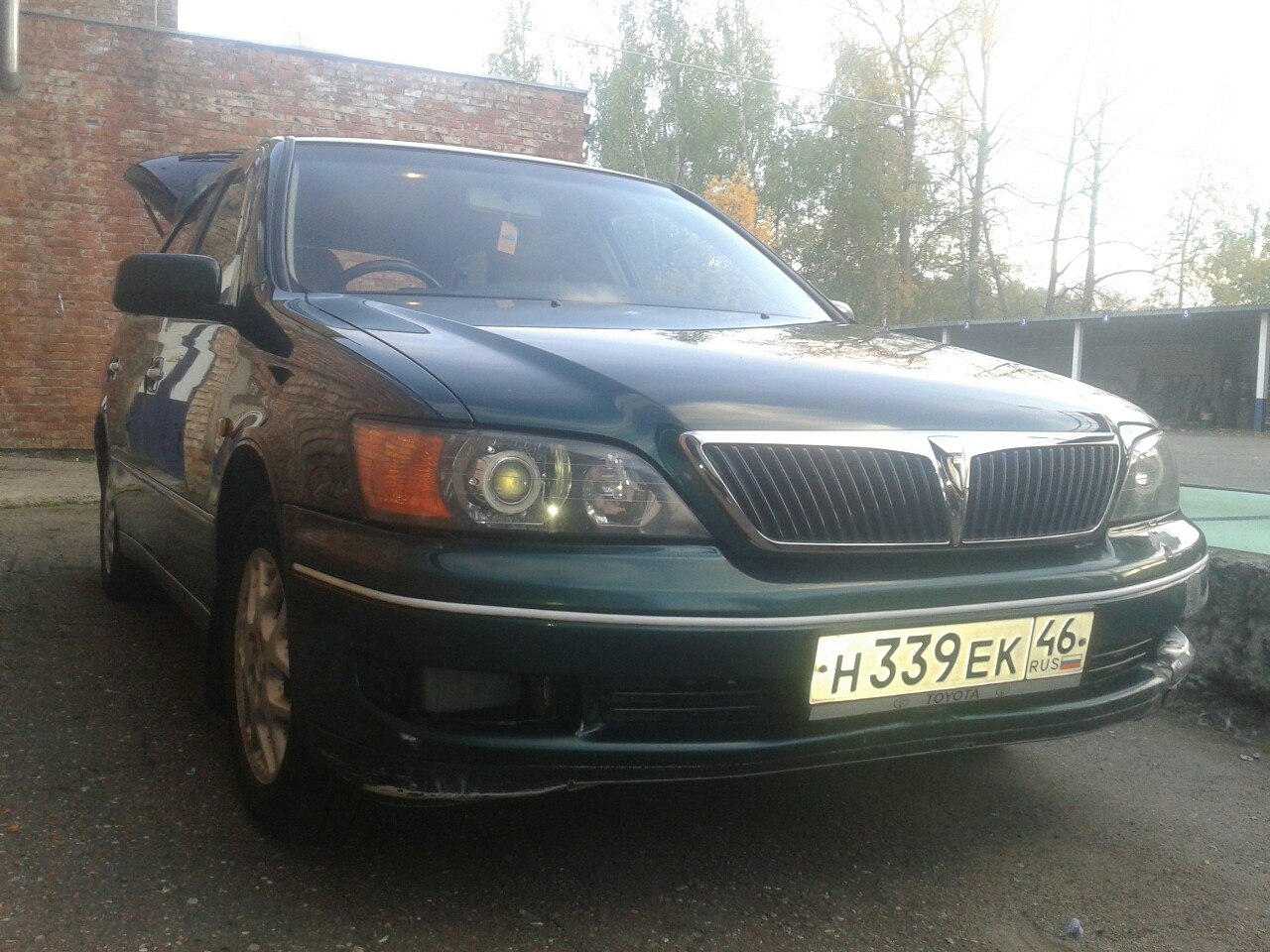

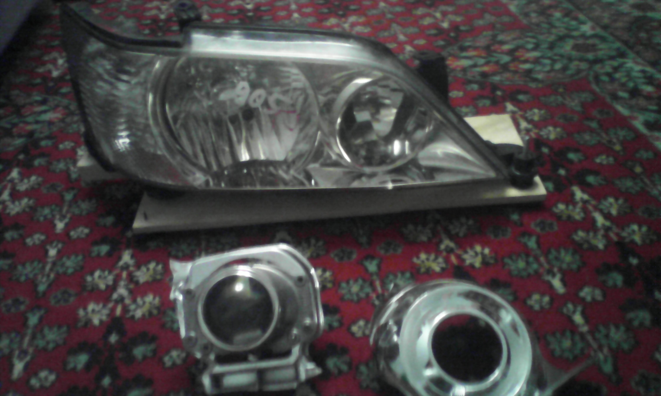

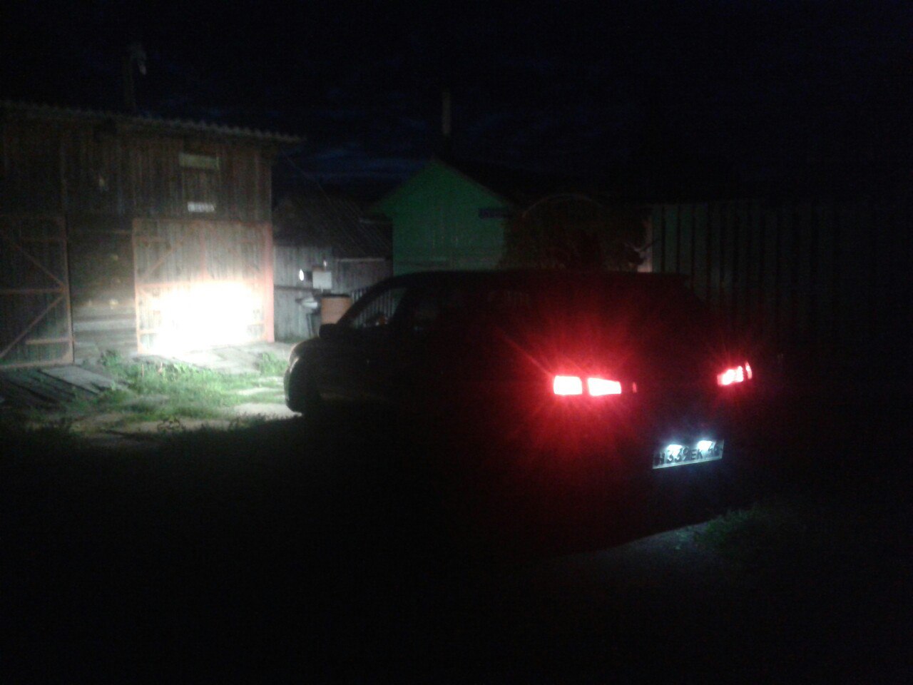

Всем привет купил недавно ардешку фары печалька полная.от бывшей тачки остались комплект би-линз гелакси Г-4 которыми был очень даволен в любую погоду как днем кроме снегопада слезы текут от яркости.Поставил недумая стер маркировку с фар наклеил оригинальные наклейки ксенон на экзисте купил гаишники на посту в москве остановили проверить-наклейки наклеины.лампы штатные D2S блоков невидно(под фарами стояли)и никаких проблем пожелали счастливого пути

На фото как то световой границы не видать, слепит все и вся?

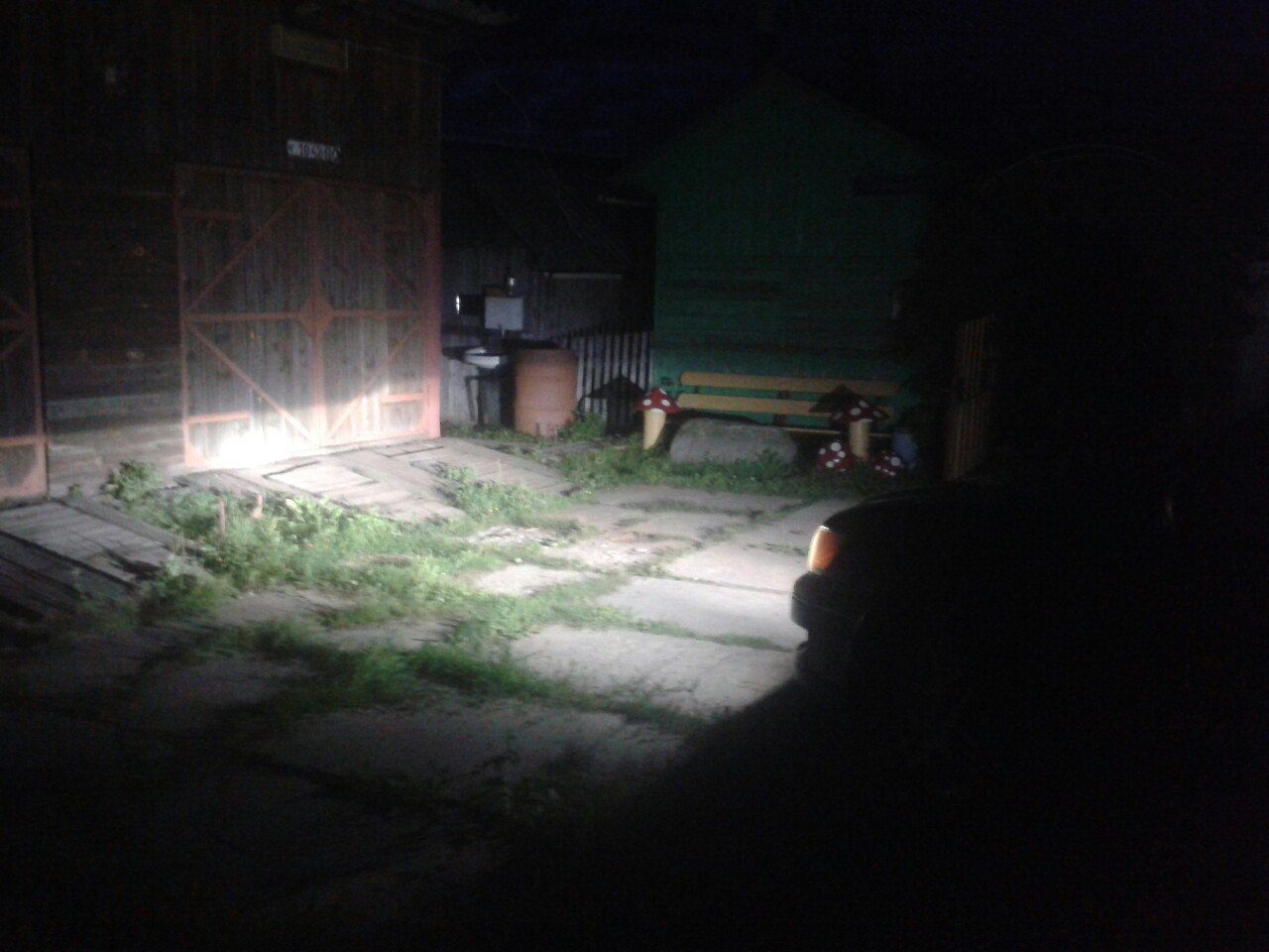

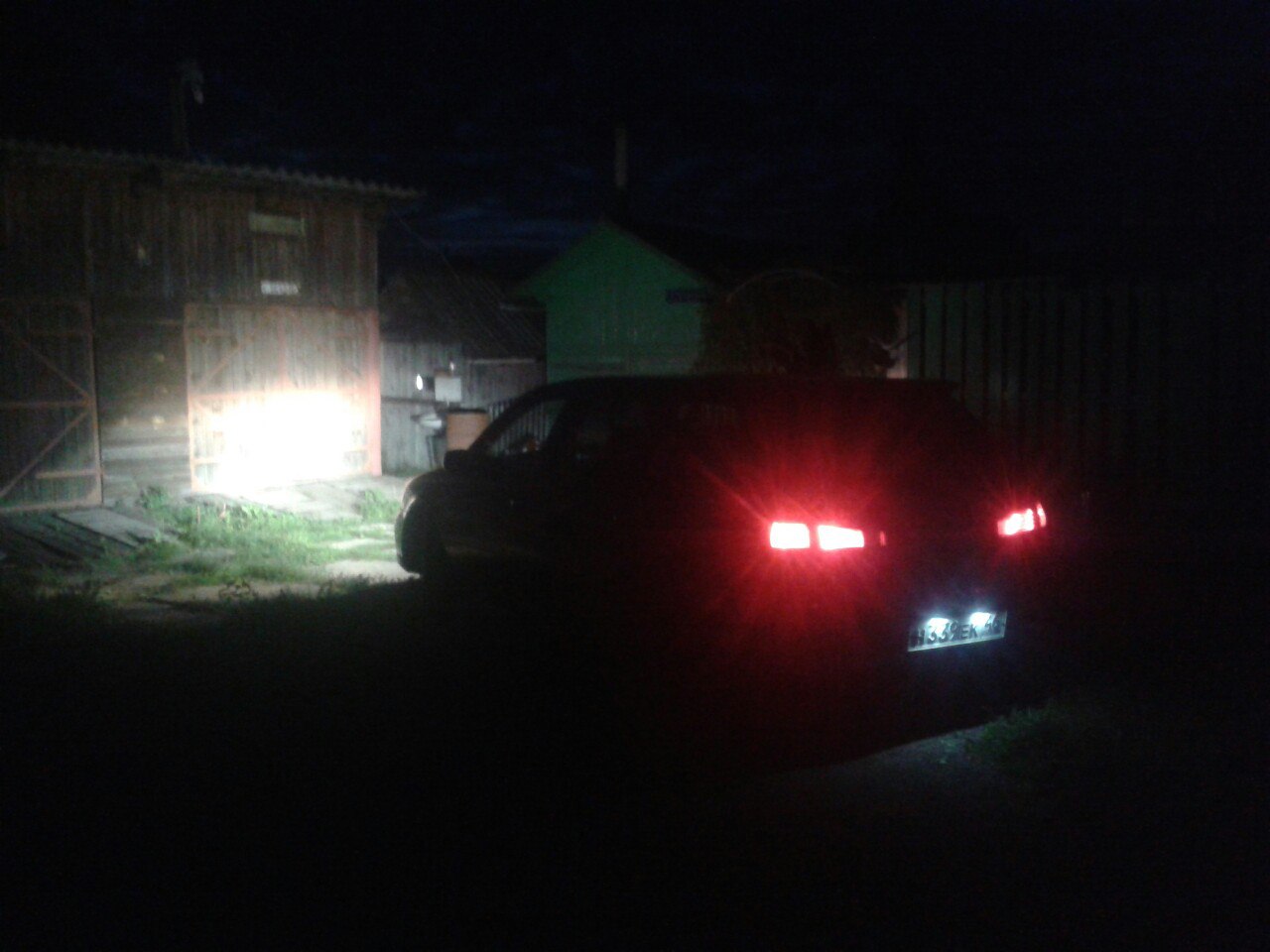

На фото дальний .Граница света четкая техосмотр проходит без проблем за два года езды ни разу некто не маргнул

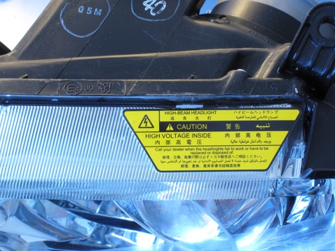

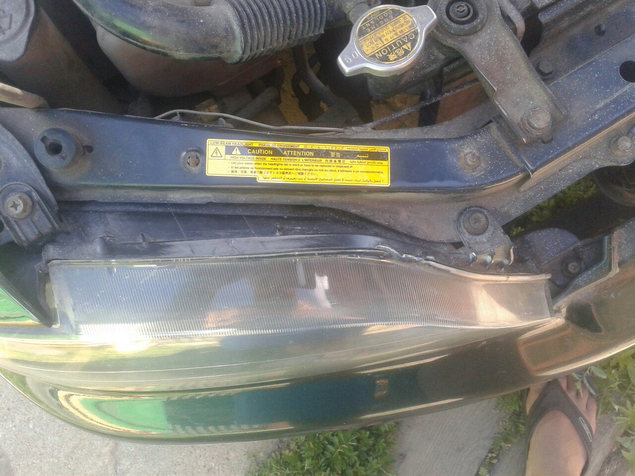

Наклейки примерно такие ток форма другая а маркировки с наружи на корпусе наждачкой а с нутри бормашинкой.Щас при покупке нормальных линз в комплекте идет сертификат соответствия и две наклейки с маркировкой DCR .Разбираешь фару ставишь линзы стераешь маркировку клеишь с нутри стекла DCR и все у тебя легальный ксенон а если еще омыватель фар ставиш то даже сотрудник технадзора на посту недокапается

Стираются 5 минут и нет.
