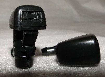

Тоже уже давненько поставил себе от камри. Результатом доволен, но не очень, форсунки на мой взгляд льют низковато, особенно это очень напрягает на скорости, родные в этом плане были лучше. К тому же у меня остаётся не очищенная внешняяя полоса около 8 см со стороны пассажира - не попадает туда вода. Но у веерных зона распыления больше и равномернее и это конечно плюс, минус - не тот угол наклона. Если посмотреть по каталогам, то струйные форсунки, те что родные на Висту, одновременно шли на множество моделей TOYOTA, а веерные уже практически индивидуально на каждую модель или близкие модели со своим номером, что наводит на определённую мысль - в связи с отсутствием какой либо регулировки у веерных форсунок производитель (DENZO) делает их под конкретную модель авто исходя из угла наклона капота и лобового стекла. Отсюда и индивидуальные каталожные номера форсунок под разные модели авто. Если это так, то хотелось бы конечно поставить более близкие по параметрам к Висте форсунки с другой модели. Заглянуть бы в каталог форсунок DENZO... Может кто-то уже ставил более удачные по углу наклона с других моделей, отпишитесь.
Добавлено спустя 8 минут 30 секунд:

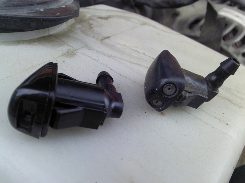

Вот ещё вариант форсунок уже с двойным веером в каждой форсунке ссылка.
ad81g8s-960.jpg [ 25.61 КБ | Просмотров: 4474 ]
Если учитывать, что народ на разных моделях тойот меняет родные струйные форсунки на веерные от камри и не только на тойотах, то есть посадочные места в капоте одинаковые у многих машин разных марок, то можно предположить, что этот вариант форсунок от Митцубиси Галант (2008) в теории имеет право на жизнь и на Вистах.
Последний раз редактировалось Irgard 17 сен 2013, 15:50, всего редактировалось 1 раз.

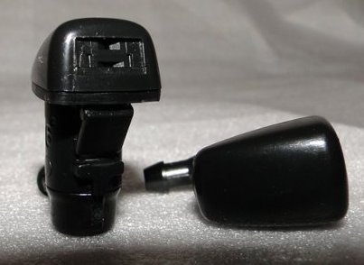

Всё правильно, регулируются родные форсунки, т.е. те что установлены с завода. Внутри стоят полушарики с отверстиями, которые могут поворачиваться в гнёздах и тем самым изменять направление струи. Но! это касается только струйных родных форсунок.
Имел ввиду веерные с камри. Веерные форсунки с той же камри регулировке не поддаются, там конструкция совершенно другая. Поправьте если ошибаюсь. Вот в илюстрациях два типа форсунок: веерная и струйная (слева направо соответственно)
4f262cu-960.jpg [ 125.55 КБ | Просмотров: 4458 ]
Вопрос об альтернативной замене родных форсунок на веерные с других моделей тойот, помимо камри, или вообще других марок авто более приспособленных под угол наклона капота и лобового стекла висты остаётся актуальным.

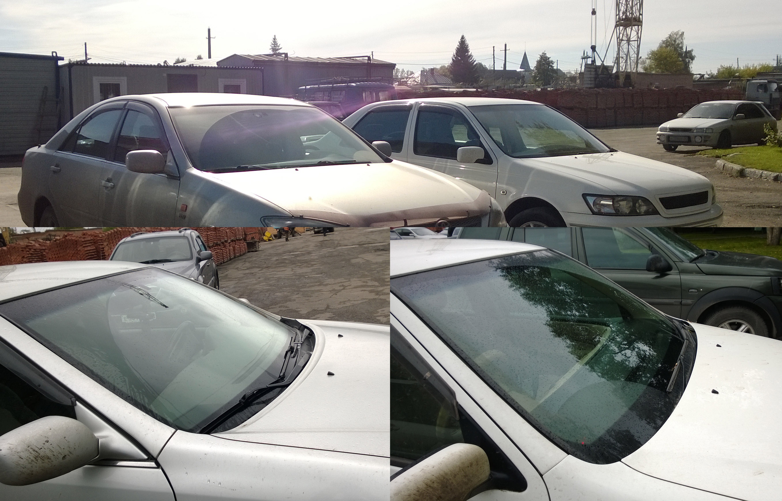

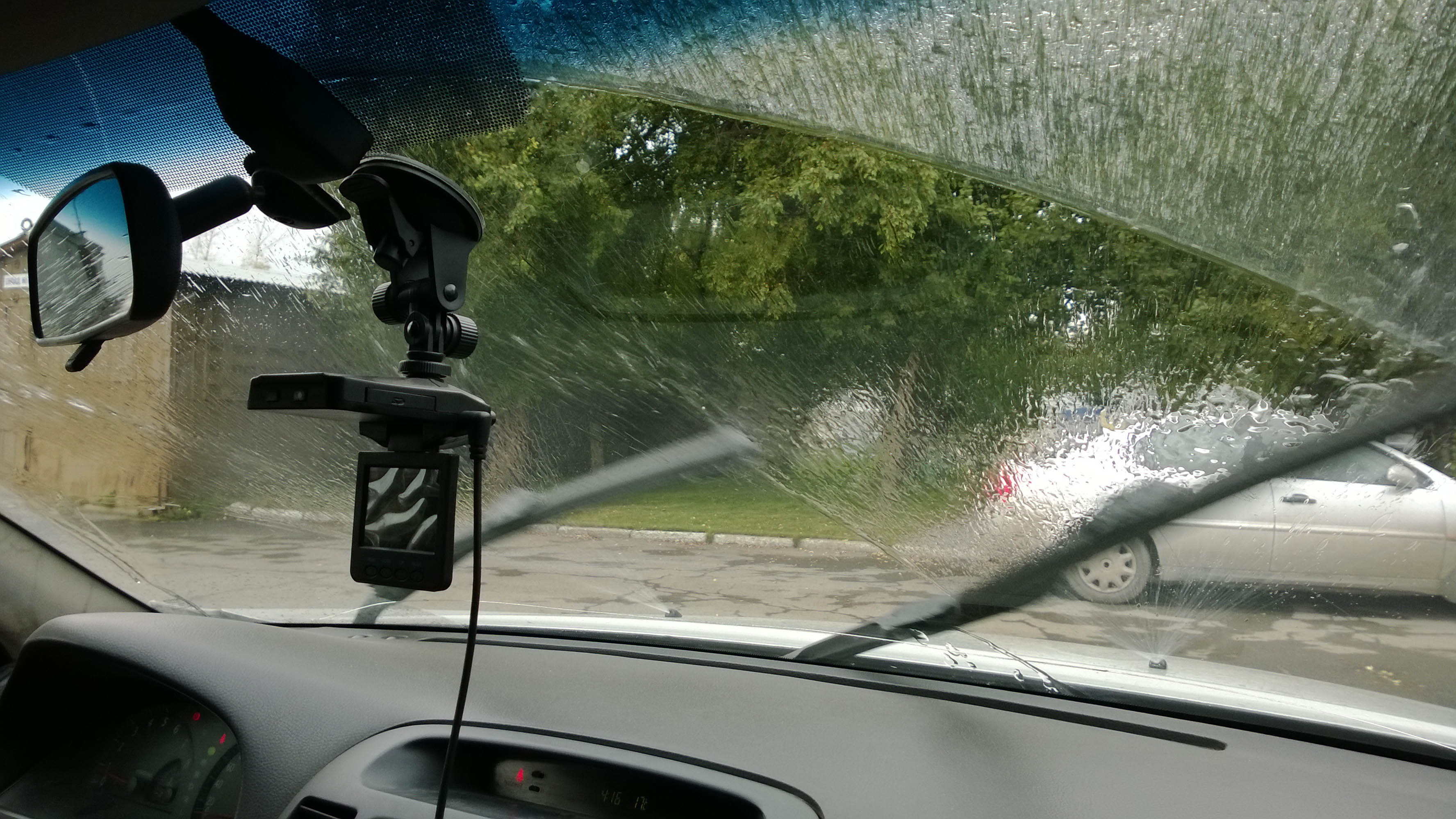

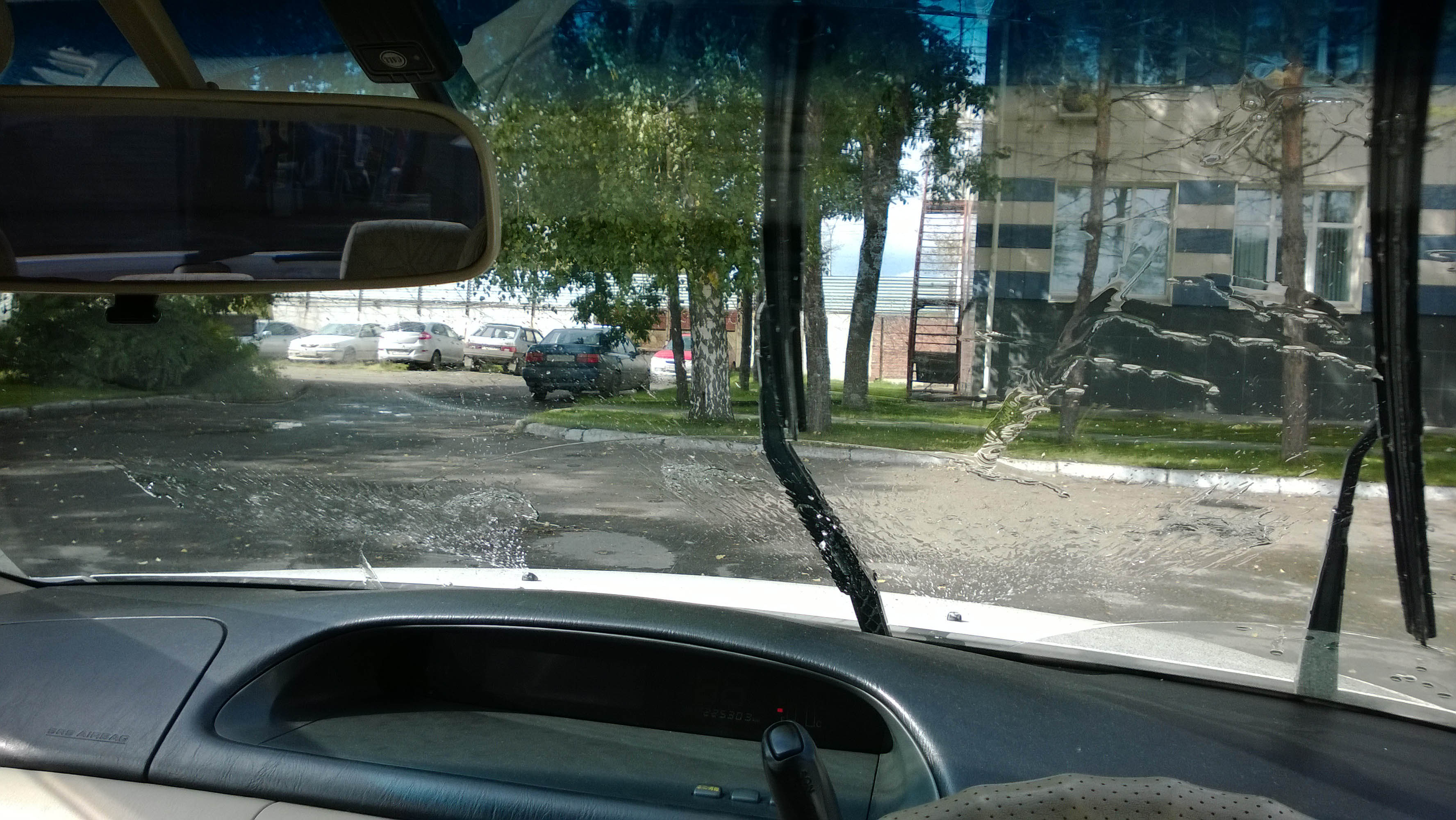

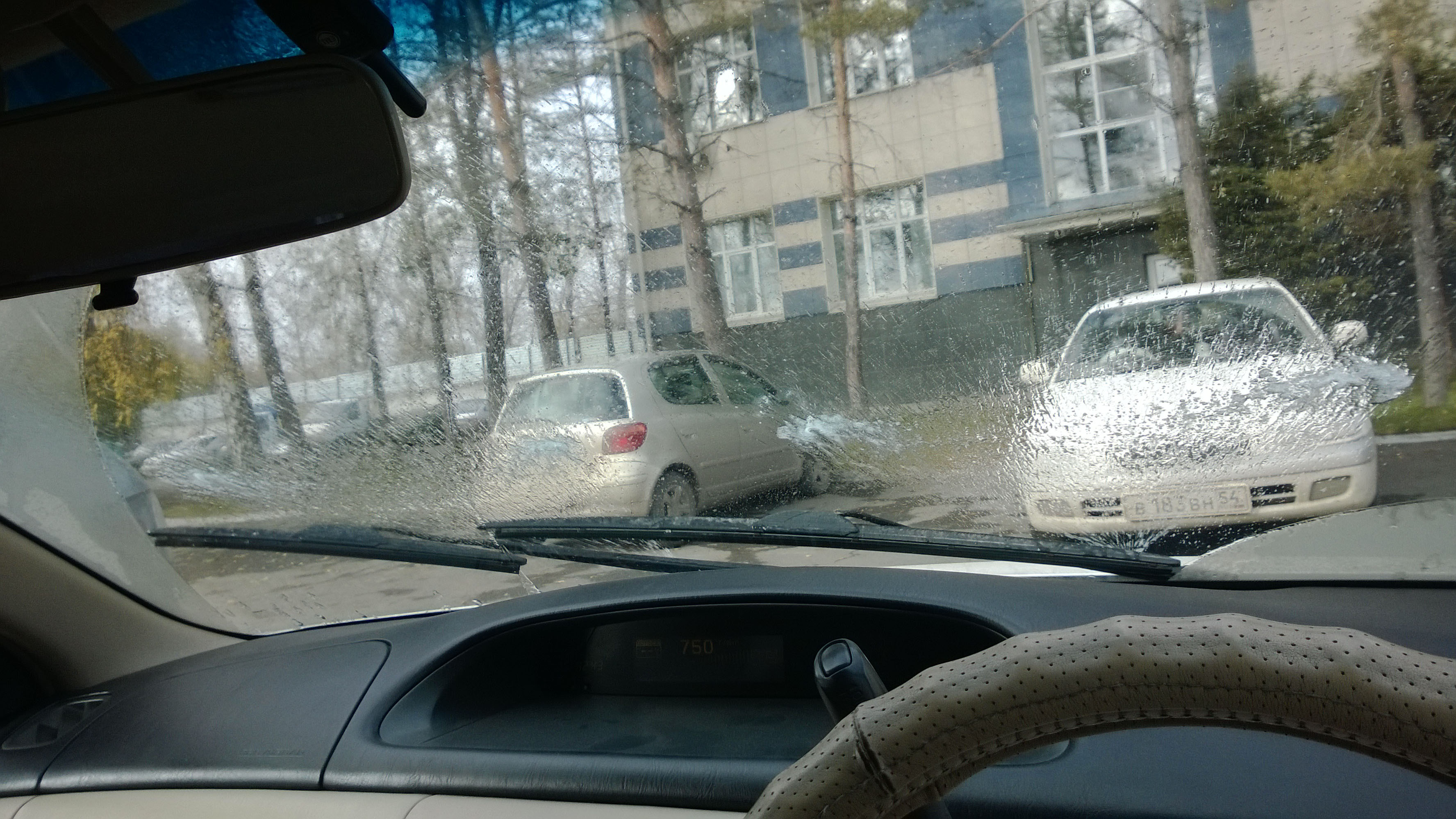

Итак, насос куплен и заменён, ситуация улучшилась, но всё равно форсунки работают не так как они работают на камри - угол не тот. В принципе устраивает и так, но вопрос о поиске форсунок веерного типа с других машин более подходящих по углу наклона лобового стекла к капоту висты остаётся открытым. Теперь фоты:
Комментарий к файлу: Так было до замены насоса омывателя
WP_20130918_004.jpg [ 731.54 КБ | Просмотров: 4348 ]
Комментарий к файлу: Так стало после замены
WP_20131011_002.jpg [ 982.26 КБ | Просмотров: 4348 ]
Комментарий к файлу: А так всё брызгает на камри с теми же форсунками и тем же насосом
WP_20130918_006.jpg [ 771.64 КБ | Просмотров: 4348 ]
Комментарий к файлу: Для сравнения угол наклона лобового стекла к капоту у Camry и у Vista
WP_20130918_007.jpg [ 780.34 КБ | Просмотров: 4348 ]

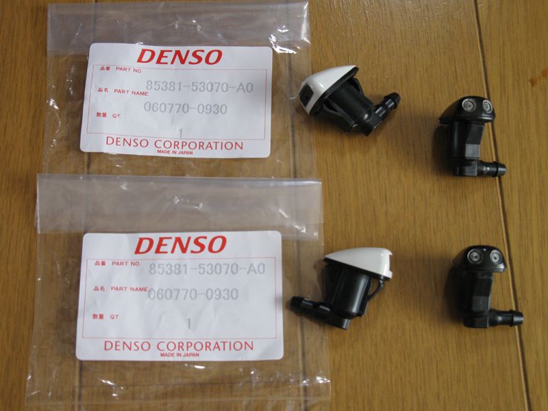

Всё-таки я склоняюсь к варианту веерных форсунок с альтезы или лексуса IS первого поколения с 2003 г.в., так как мне кажется эта модель по геометрии кузова, в частности по наклону стекла к капоту, наиболее близка к нашей машине чем та же камри, маркообразные или джипы. Новые форсунки стоят конечно дорого, но можно попробовать найти с разбора. Идут в цвет кузова, выглядят так:
Комментарий к файлу: верхний номер на упаковке - OEM тойотовский, А0 - обозначение цвета, в данном случае это белый SUPER WHITE 2, 040
форсунки омывателя.jpg [ 62.24 КБ | Просмотров: 4348 ]
