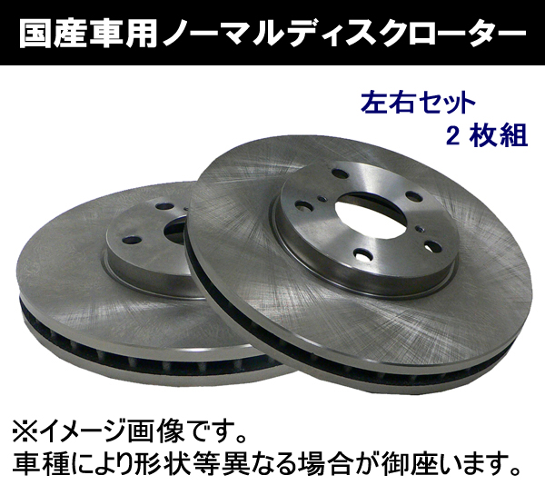

ВСё нормально. Новые диски вы ж видели, они с перекрёстной мелкой насечкой, на тёртых дисках, в лучшем случае, просто ровная "полированная" круговая полоса с обоих сторон. Если диски были затёрты до пусть даже мелких\неглубоких борозд, то такими же неравномерно стёртыми остались и поверхности старых колодок.
Если теперь ставим новые и ровные колодки, значит они начинают притираться к дискам. Вот и скрип отсюда.
