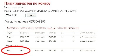

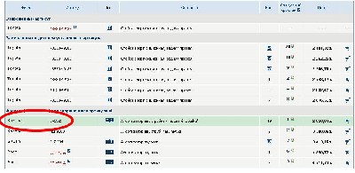

:arrow: :arrow: :arrow:
1.jpg [ 206.38 КБ | Просмотров: 1907 ]
2.jpg [ 135.68 КБ | Просмотров: 1904 ]

Стойки нужно брать какие есть в магазине, все равно сломаются. Они-же на 10 летия не расчитанны. Кстати перед установкой я их прокачивал и переворачивал и так и сяк. Нечего не понял в этом процессе, при этом ни каких изменений не наблюдалось в работе стоек, это что типа танцев с бубном, т.е. просто надо и все?

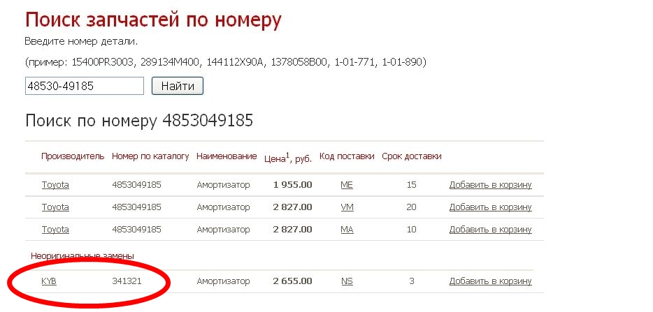

У меня возник вопрос, на который ответа толком нигде услышать не получается. А вопрос то простой: Есть различие в передних стойках от "55" и от "50" на Висту/Ардео. И если нет, то почему они невзаимозаменяемы?
Дело в том, что некоторые производители пишут прямо на упаковке типа "...стойка на такую-то машину, на такой-то кузов (при этом данный А\М пробивается как 2WD, и тут же делается приписка (идет на упаковке или на бумажке как доп.инфа) "+4WD"...
Вот и думай: мона или немона...

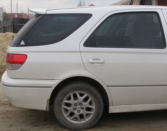

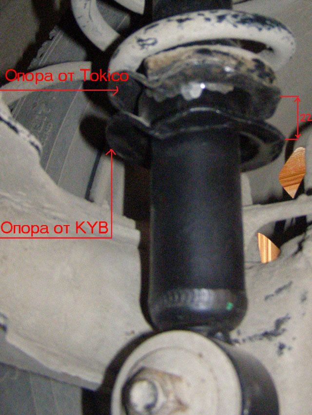

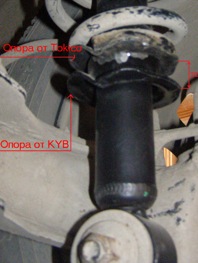

Исходные данные.
Изучив отзывы о замене задних стоек и пружин + свой опыт.
Стойки хотелось Tokico оригинал но не нашлось. Купил от allion 48530-80132 KYB 2200 руб комплектация стойка, гайка, опора стойки.
Стояли родные стойки tokico с номером 48530-80320.
На новые пружины денег жалко т.к. эффект по отзывам vistaводов всего 1год. Чтоб компенсировать усадку пружины заказал у токаря вставки между верхней опорой стойки и пружиной, делал так на ваз09 с переди т.к. если ставить проставку между кузовом и стойкой, наружняя граната работает не под тем углом, 5тыс и гремит. Именно между пружиной и верхней опорой пружины, чтоб на ТО не докапывались.
Замена.
Проставку токарь сделал ни как я его просил между пружиной и верхней опорой пружины, а как все заказывают между кузовом и стойкой!!! Сказал, что все так делают!!! В растройстве, что без машины 2 дня (живу на окрайне) придумал. Сбил со старых стоек нижнии опоры пружин (далее НОП) и надел на новые стойки. Предворительно обтачив немного НОП KYB, чтоб хорошо сидела НОП от tokico. Получилось см фото.
Результатом доволен. Раньше очко задевало все подряд, любая ямка и задний бампер скреб по земле. При посадке трех тел и 50 кг в багажник колеса скребли защиту.
Замечания.
1. Т.к. НОП крепится на стойку за свое посадочное место пружина давит ниже этого места. При переделке двойного НОП верхняя НОП остается с просветом от стойки возможно будет качение.
2. В верхней части стойки есть колпачок который мешает снять НОП. На стойке KYB блестящий колпачок, что в верхней части стойки снимается (сбивается) легко он просто одет ни смотря, что выглядит как обжат. На tokico (моих старых) этот колпачок из толстого металла за вальцован и аккуратно снять его представляется весьма и весьма затруднительным (спиливал болгаркой).
3. НОП KYB и Tokico отличаются высотой юбок у KYB выше чем у Tokico. Если одеть НОП KYB на НОП Tokico просвет составит 12мм, если НОП Tokico на НОП KYB то 22мм (как в моем случае).
Вывод лучше делать как я хотел делать заказать проставку между пружиной и верхней опорой пружины.
P5154085 копия.jpg [ 164.5 КБ | Просмотров: 1941 ]
P5154092 копия.jpg [ 78.8 КБ | Просмотров: 1871 ]
P5154093 копия.jpg [ 61.8 КБ | Просмотров: 1870 ]

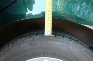

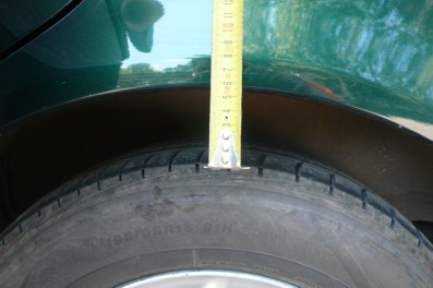

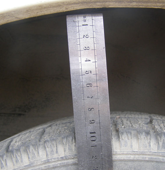

Дошло дело до задних стоек. Сильно не мудрил, почитал форум и поехал покупать стойки и пружины. Стойки купил KYB 341322 -2100 руб, пружины OBK C4T 38622 - 850 руб. Гарантия на 10000 км. Ставил сам по местному "рецепту". Поднялась, посадил двух человек килограмм по 110 весом. Немного просола на 2-3 см, но эффект на дороге просто поразительный, управление авто стало приятнее и увереннее. Пока доволен, поеду на моря, проверю дорогой.
Комментарий к файлу: Было 1
Было1.jpg [ 61.44 КБ | Просмотров: 1875 ]
Комментарий к файлу: Было 2
Было2.jpg [ 50.83 КБ | Просмотров: 1882 ]
