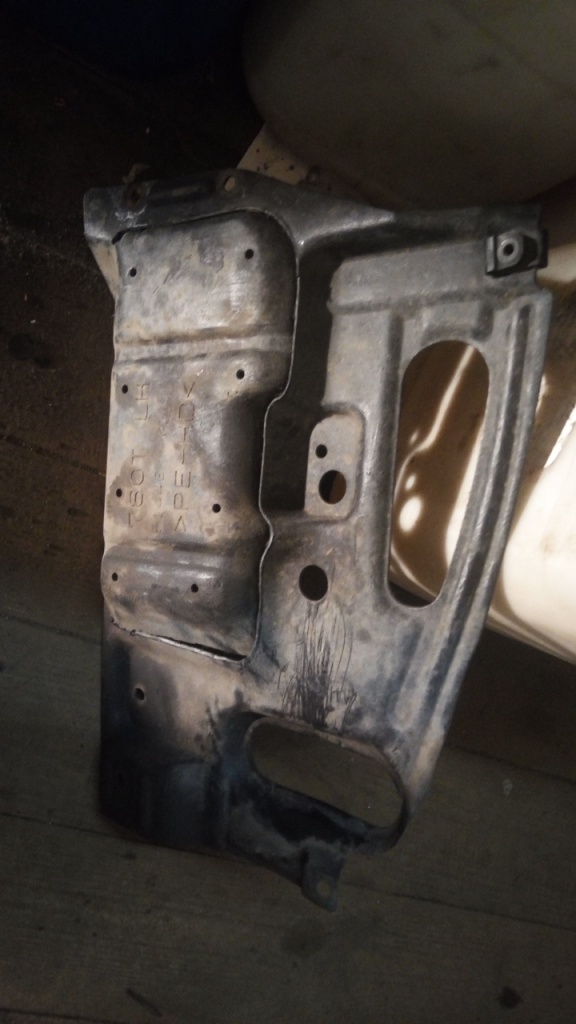

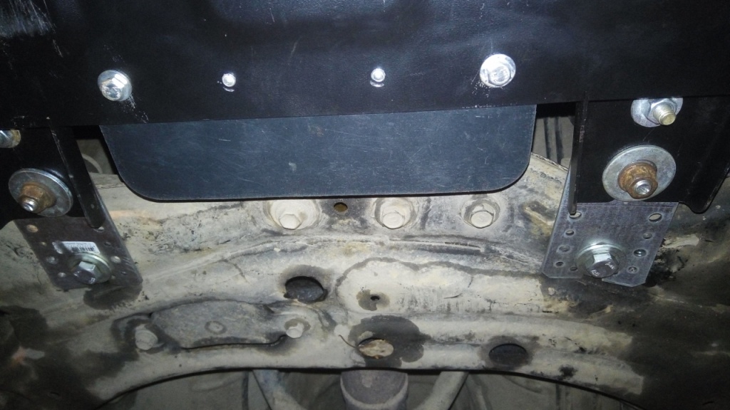

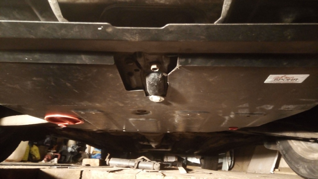

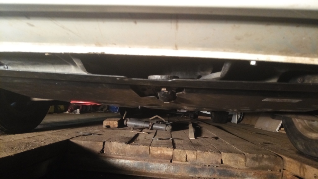

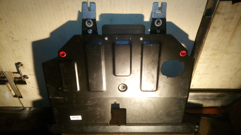

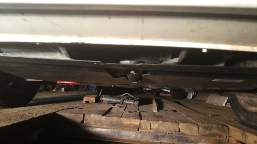

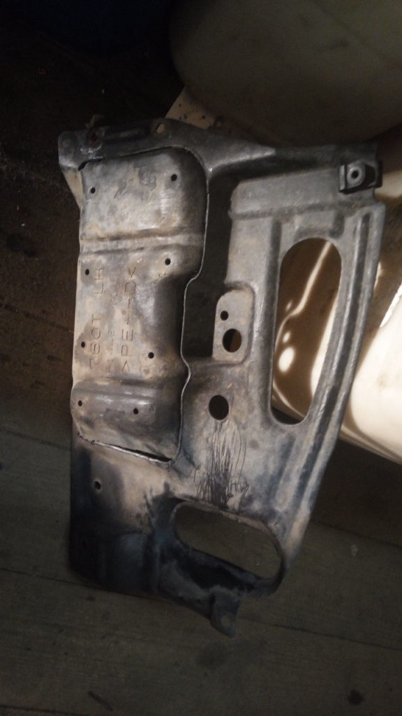

Поставил защиту, предназначенную для короллы.
В развитие темы могу сказать, что пришлось сделать следующие доработки:
-удлинить задние крепления на 7 см (использованы оцинкованные металлические пластины 180*65*2,5 мм)
-обрезать и перенести одно переднее крепление под проушину (потому как на королле они единые плоские а у нас из двух половин, не влезает),
-сточить закладные планки под задние крепежи на 1-2 мм и обрезать их на 1,5 см,
-увеличить окно под буксировочный крюк,
-загнуть побольше края защиты в задней части,
-приделать к задней части защиты небольшую шторку (сделал из обрезанного брызговика типа "спарко")
Сверху осталась родная пластиковая защита, но я подрезал выступающие части пластика, иначе не встанет металлическая, оставил её для того, чтобы не болталась боковая защита в арках и грязи было меньше. Пока остался не решенным вопрос с буксировочным крюком, он спрятан под защитой. Можно или вырезать в защите отверстие под саму петлю, но тогда она потеряет жесткость спереди, а можно поставить другой крюк вместо родного снизу защиты, например от авенсиса, он имеет больший загиб к низу.
Окно для слива масла не очень совпадает, под фильтр окна нет, так, что придется снимать при замене.
Родную не стал брать из-за большого веса в 13 кг, эта весит вдвое меньше. Да и на родной не понятно по рисунку с задними креплениями, я так и не понял к каким отверстиям она прикручивается.
В целом результатом остался доволен. Стоит крепко. Защита была нужна больше от зимних реагентов, чтоб не забрызгивало выпускной коллектор и кожух на нем, предыдущий сгнил, пришлось менять. :smile:
подрезанная родная защита.jpg [ 146.84 КБ | Просмотров: 11483 ]

на разборе брал защиту для короллы? Инфа интересная, прямо мануал получился)

Защиту брал новую, это "Автоброня" 111057223, цена вопроса 1500 рублей. Может и не самый лучший вариант для Ардео, но зато цена лучшая. Кстати от авенсиса буксировочный крюк не подходит, по размеру просто огромный, буду вырезать отверстие в защите под петлю родного крюка.
