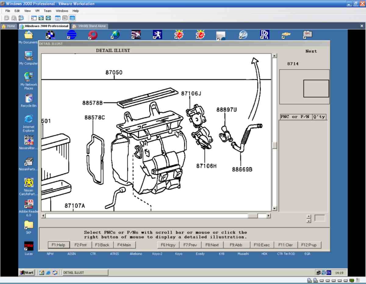

Кто подскажет где найти эти моторчики управления заслонками что бы тяги этих заслонок проверить-вдруг слитела? Под руль заглядывал- нет там ничего. Или надо снять обшивку стойки (там где пепельница с прикуривателем) и они у левой ноги водителя будут? Проблема такая что- было -37 с ветром и в машине подзатянуло стёкла. В -25 -30 всё одно нет горячего воздуха, а с увеличением силы обдува теряется его тепло. Спасибо
Лапочка Toyota Vista Ardeo SV50 2000г.в.
3S-FSE 2WD
СообщениеДобавлено: 13 дек 2009, 17:39
Зарегистрирован: 17 янв 2009, 04:00
Сообщения: 107
Проверил тягу ту что за направление воздуха отвечает-на месте. Кто скажет- есть ли какой привод(как на обдув)который регулятором температуры в действие приводится и где он установлен? Получается что переключаешь направление обдува-работает, силу обдува- работает, а 25 градусов или максимальное тепло ставишь-эффекта ноль! Спасибо.

Рисунок из программы.
Нужны будут номера пишите.

Привод такой есть. Он положение заслонки регулирует. Если не ошибаюсь называется привод управления смешивания потоков воздуха. Находится там же где и привод направления потоков. Проверь так: Загляни под торпедо и вращай регулятор. Переведи регулятор в крайнее положение на холод, потом переведи в крайнее горячее- заслонка должна закрыться. Не пугайся если в промежуточных положениях заслонка не реагирует на вращение регулятора. При минусовых температурах это нормально. Я сам недавно столкнулся с таким, думал поломалась.
