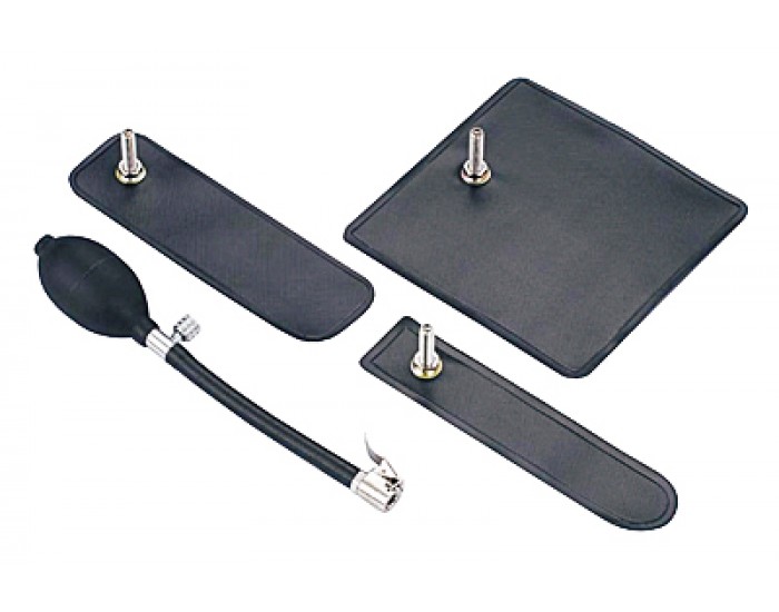

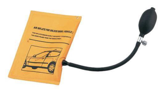

Если ключ не подходит к одной двери, не факт, что не подойдет к другой. Попробуйте все три - водительскую, пассажирскую и дверь багажника. У меня водительская не родная, к ней ключ не подходит, но остальные открывает.
Ну или так:
Отжимать рамку двери угол сверху и крючком проволоки открывать.
В автомагазинах видел наборы для открывания дверей: несколько "подушек" разной формы (подсовываются под уголок двери) и "груша", которой они накачиваются. Это чтобы дверь не попортить.
licota-atg-6252-700x550.jpg [ 45.28 КБ | Просмотров: 3811 ]
337-podushka-jonnesway-ab03005649185.jpg [ 12.99 КБ | Просмотров: 3811 ]
Добавлено спустя 4 минуты 40 секунд:
Вот на ту же тему: Как вскрыть свою машину
