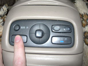

Добрый вечер возник такой вопрос: на какую кнопку можно отключить дисплей мультивижена? И еще за что отвечают остальные кнопки которые находятся на подлокотнике?

Скачай здесь перевод штатной навигации
Выключаться должен круглой кнопкой
clock16.jpg [ 51.36 КБ | Просмотров: 4922 ]

управление мультивиженом здесь, обсуждение здесь...и все это указано здесь...
