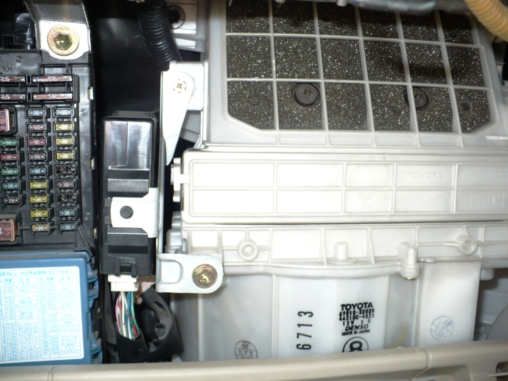

скажите, а как сильно влияет антифриз на температуру с печки??? Полностью не менял, тока доливал, так как с виду просто идеален, но вот хочу спросить: если заменить его теплее станет??? и какой лучше выбрать? печку промывал, воздух вытравил, но не сильно тепло, хочется теплее....и ещё один вопросик: а где у нас перегородка которая перекрывает подачу с улицы воздуха??? как её найти, мож просто от туда сосёт ещё холодный воздух???

Вот где поролонка на корпусе вентилятора. Включи зажигание и попереключай режимы улица-салон, там все поймешь. Все это находится за бардачком.
По антифризу- поменял бы ты на хорошем сервисе с промывкой. Какой залить там тебе подскажут. Плюс гарантию какую-никакую дадут. И стоит это не сильно дорого...

спасибо за подсказку, под бардачок загляну
