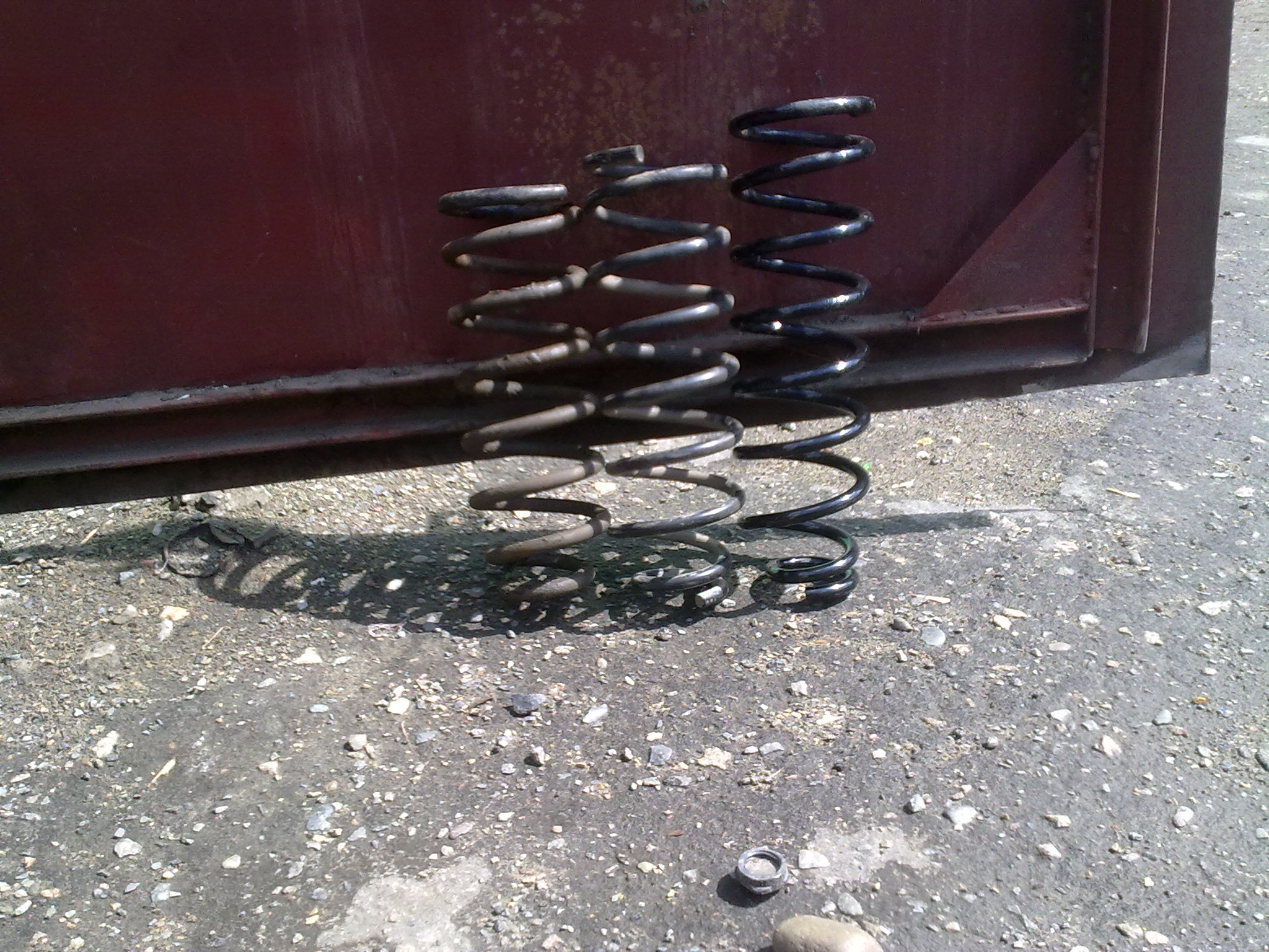

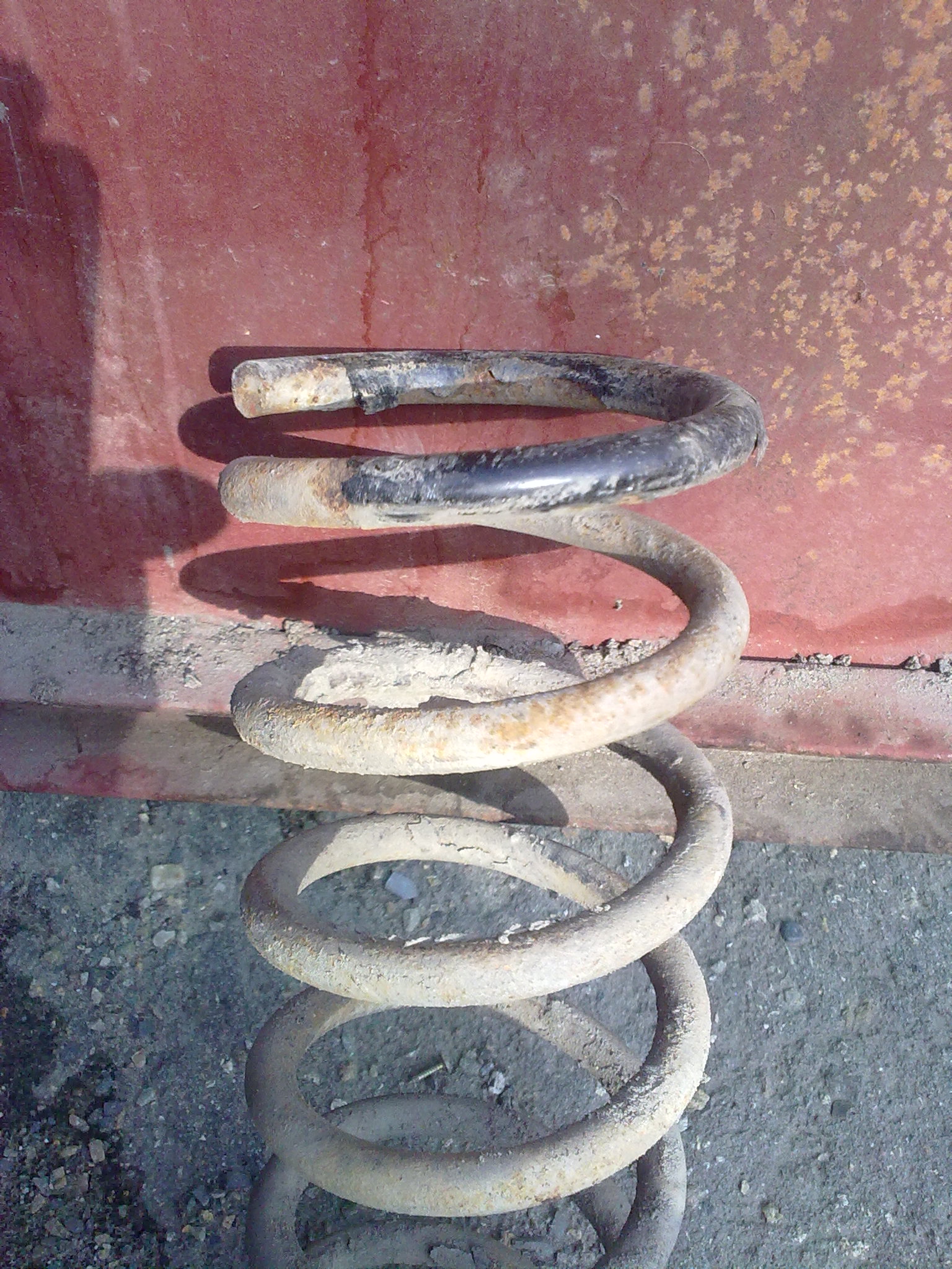

06052012570.jpg [ 741.71 КБ | Просмотров: 6621 ]
Вот во что превратились ОВК после 2,5 лет эксплуатации
Добавлено спустя 6 минут 27 секунд:
06052012565.jpg [ 697.12 КБ | Просмотров: 6618 ]
А это фото для сравнения.
Слева ОВК отходившее 2,5 года.
В центре оригинальная пружина, с которой купил машину, я отъездил на ней 1 год (нет ни следа коррозии).
Справа новая "барнаульская", 800 руб за штуку. Посмотрим, как себя поведет.
Когда ставил ОВК она по высоте была как оригинальная.
Сегодня подумал может и передним ОВК "конец" приходит. По виду они такие же ржавые, может уже и просели хорошо (если буду менять передние стойки, сравню со старыми).
И еще, купили моему отцу мазду демио, дак у нее в задней подвеске то-же стояли ОВК. Если машину чуть нагрузишь,машина сильно просидела и задние калесо начинало за крыло шаркать. Поставили восьмерашные б/у, теперь демика не узнать, управляемость улучшилась, нагрузить можно и по крылу ни чего не шаркает.
