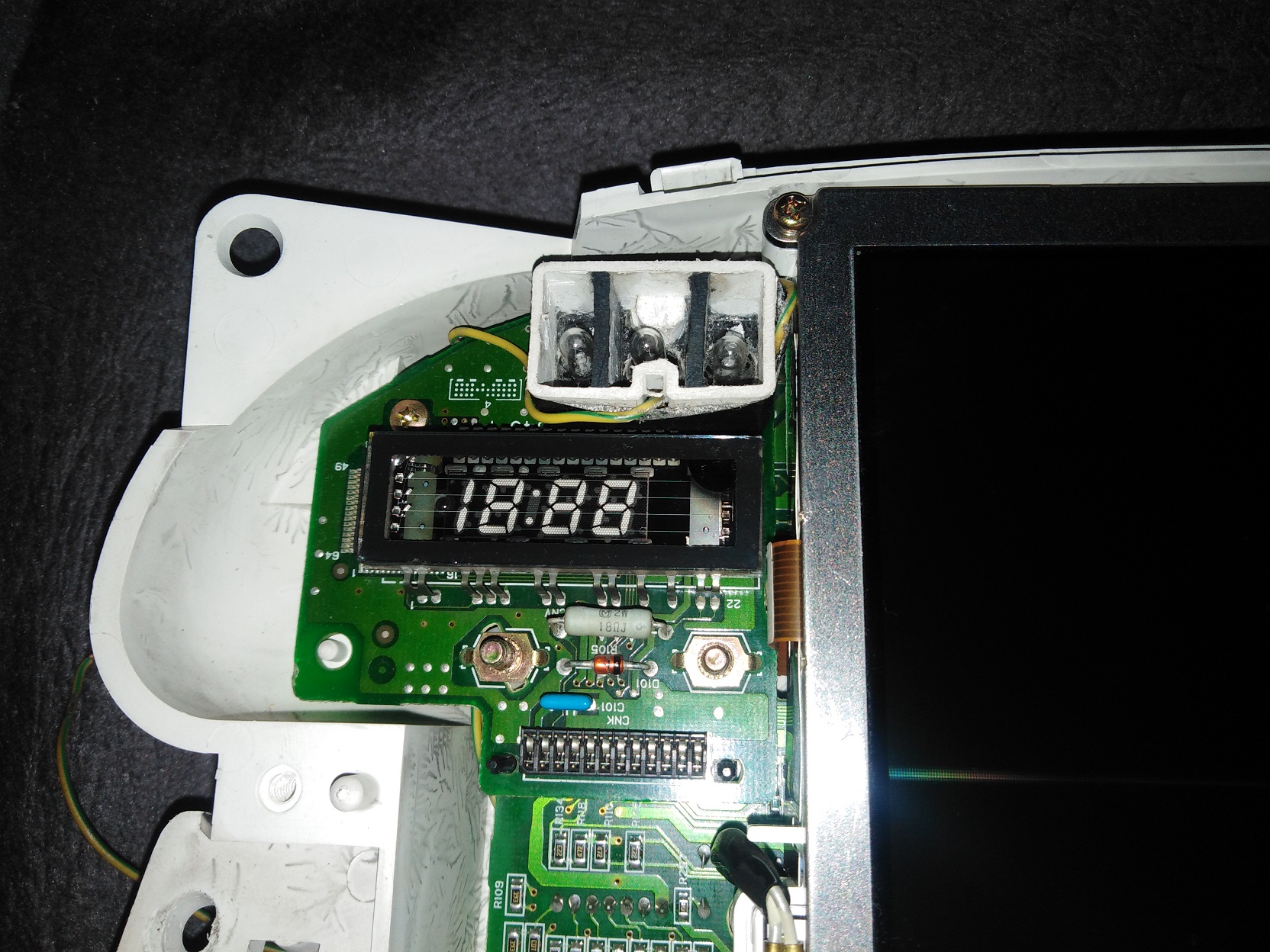

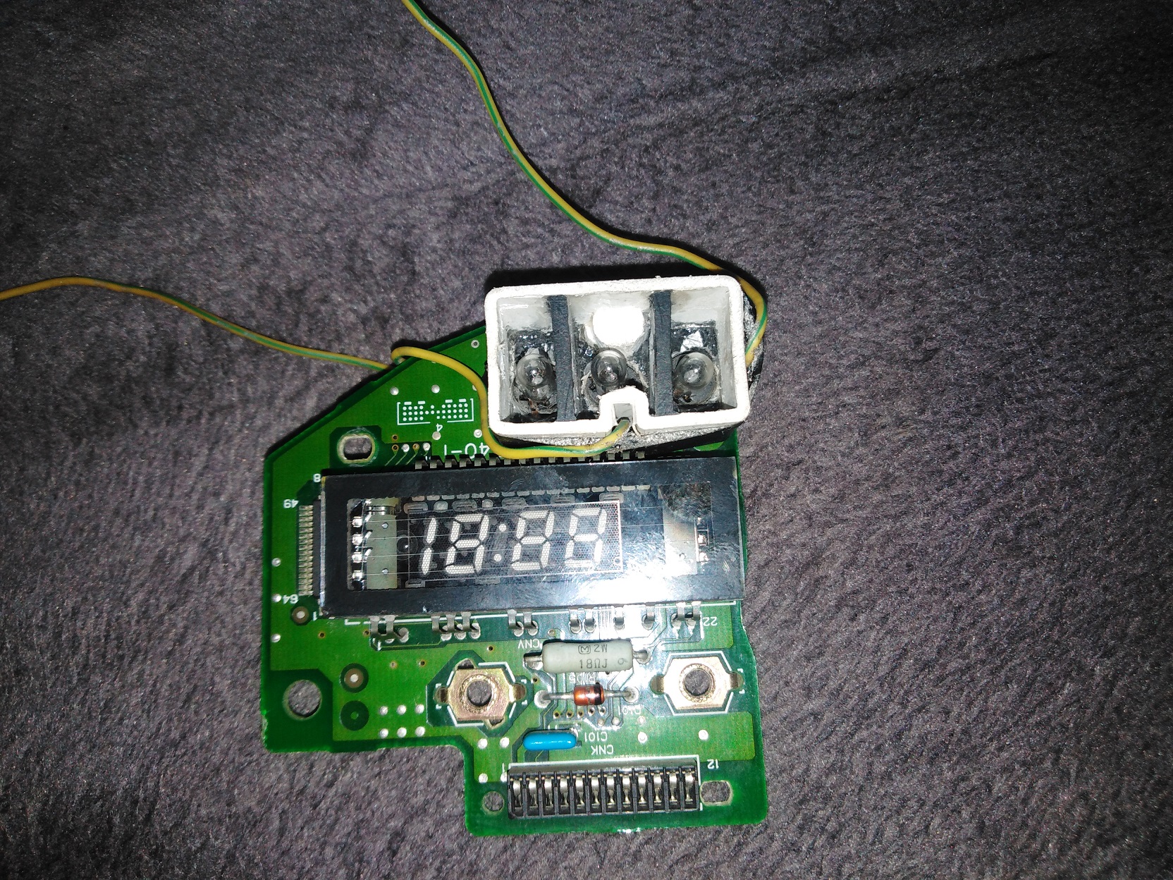

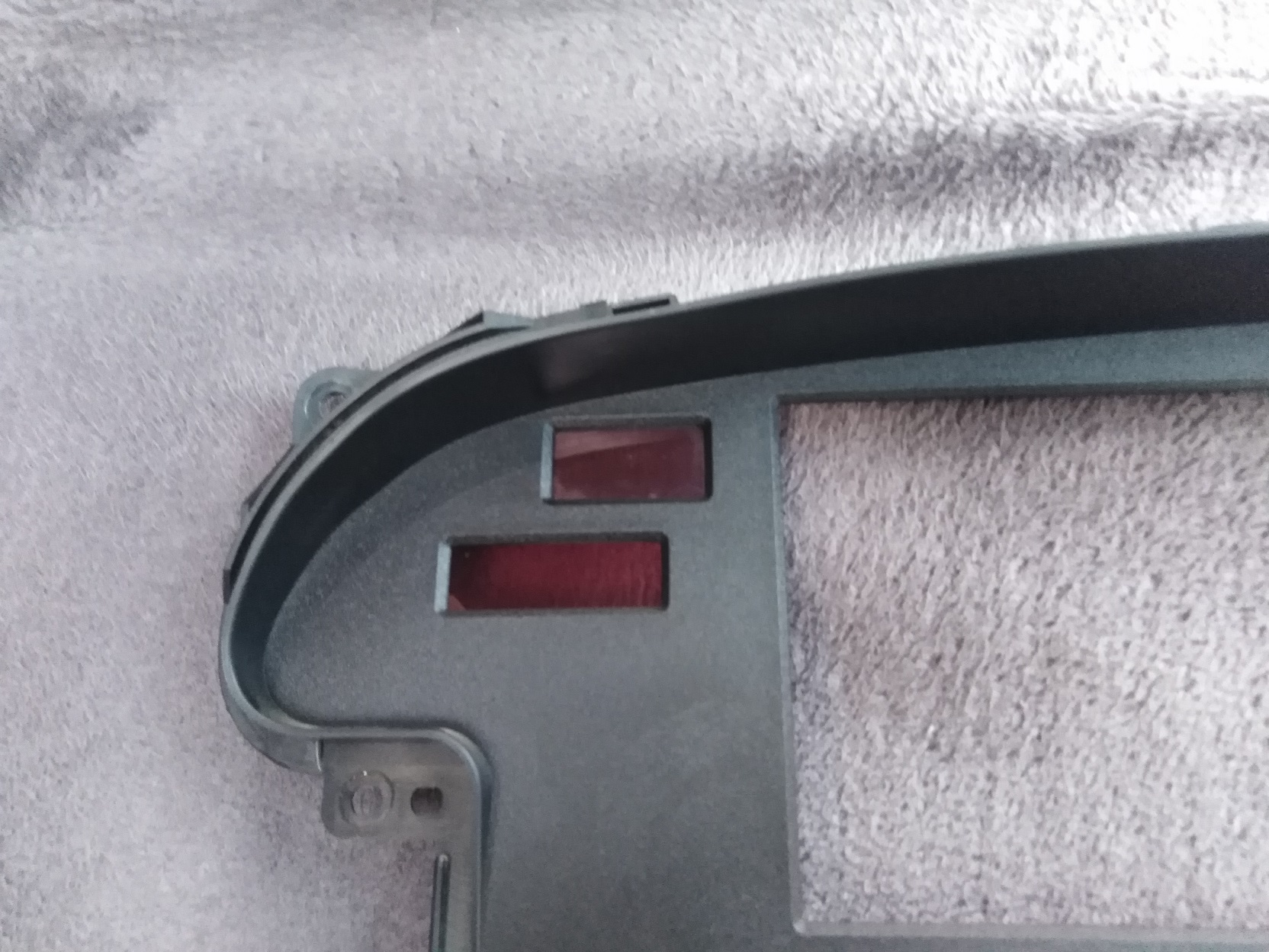

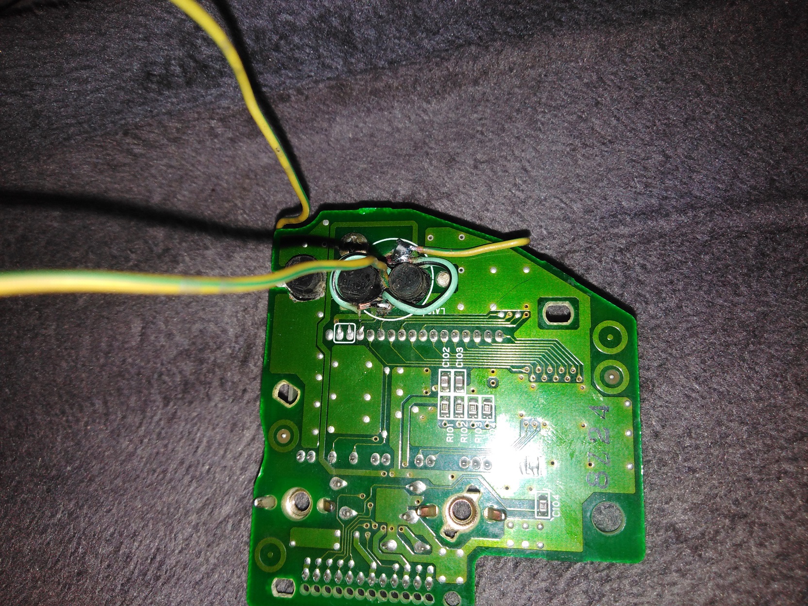

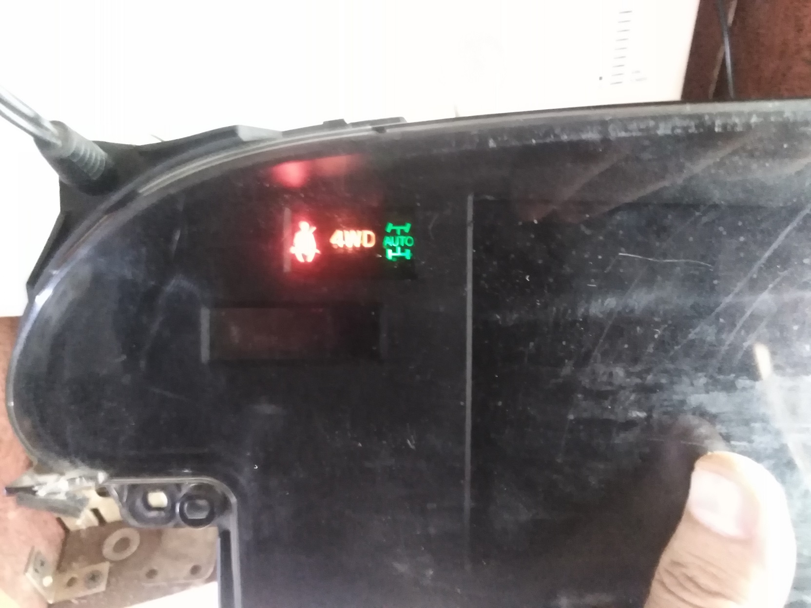

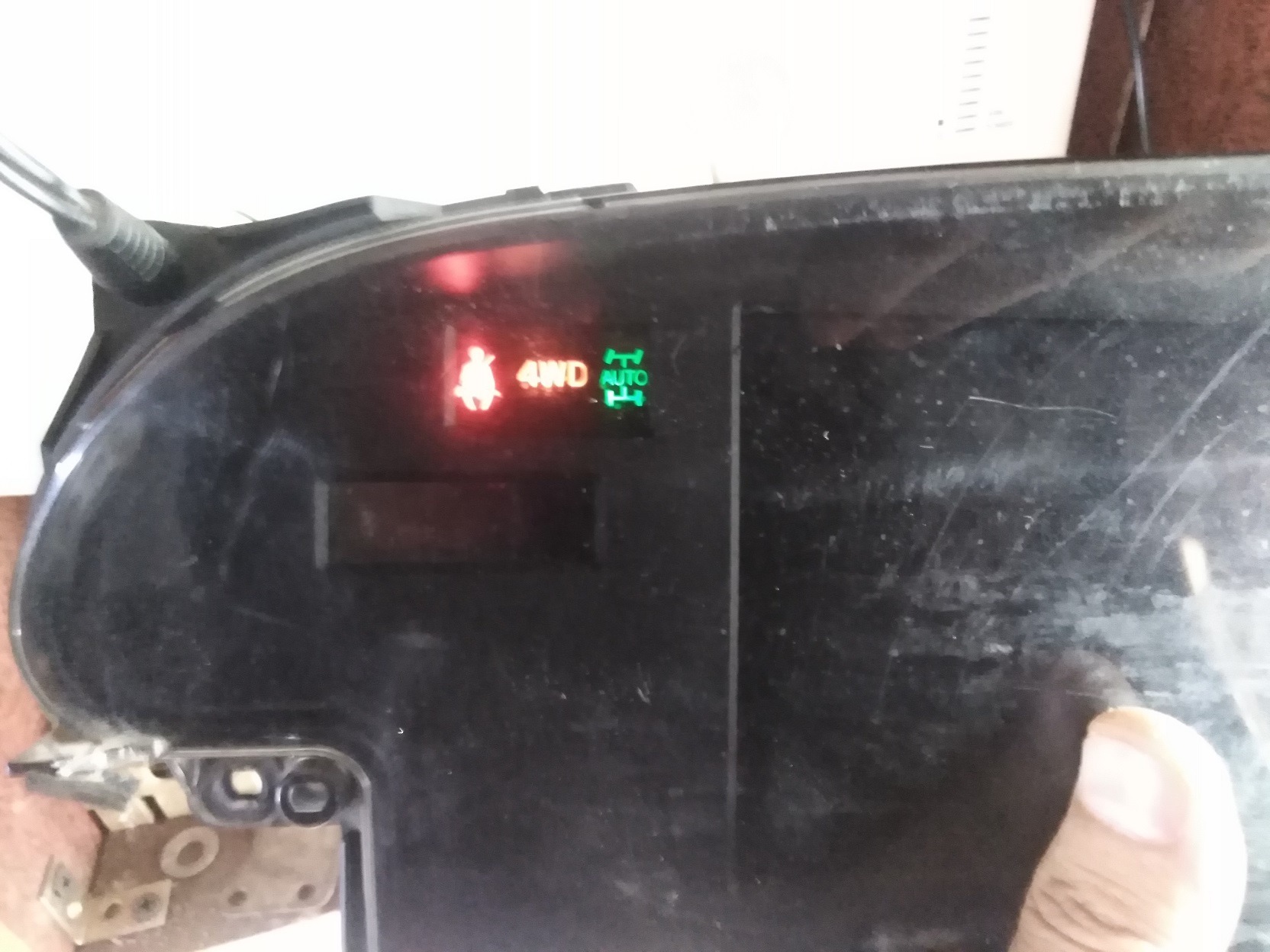

Пришло время ламп (иконок)!! По существу их нужно три - это иконка автоматической работы полного привода (зеленая), иконка неисправности 4вд, для контроля и считывания ошибок (желтая) и иконка второго блока абс, тоже для контроля и считывания ошибок (желтая). И по традиции с ними была тоже полная засада!!! :dash: :dash: :dash: Забегая вперед скажу что была угроблена малая панель и большая в качестве экспериментов! :roll: :roll: Долго ломал голову как реализовать нужные иконки, подключать на освободившееся лампы типтроника и пвр совсем не хотелось. Хотелось что бы были именно те, что стоят на тойотах с АТС, и в тоже время, что бы это не выглядело колхозно. :rus: :rus: :rus: Для начала купил малую панель от нади с нужными иконками, она наиболее сходна с ардейкиной. Идея была в том чтобы на родной панели на освободившихся лампах стереть пиктограммы и аккуратно вклеить вырезанные иконки от нади. Затея провалилась, аккуратно стереть не получилось все расплылось!!! :-x :evil: Сама накладка с пиктограммами, после стирания оказалась какой -то матовой и наклеенные пиктограммы было совсем не видно!! :dash: :dash: Решил поискать место для иконок на большой панели, места там есть!! Но под них, в свободном месте, нужно вырезать "окно" черной накладки панели где вырезаны "окна" под спидометр, часы, лампу ремня пассажира и телевизор. Но здесь вылезла следующая проблема, заводские вырезы сделаны под углом и на гранях этих срезов присутствует "пористость" как и на все поверхности накладки! Вырезать под углом конечно можно и достаточно аккуратно, но как блин на гранях вновь вырезанного окна сделать эту самую "пористость" - а никак!! Опять выглядит как колхоз :evil: :evil: :evil: :-x :cry: :cry: Задача нужно хотя бы две иконки для ауто и неисправности 4 вд. Лампу второго блока абс решил подключить на букву М типтороника, так как две лампы абс могут сбить с толку, а здесь как бы М-ка да еще и тоже желтая, в общем не собьешься. На родной панели есть одно свободное окно под пиктограмму рядом с пиктограммой не пристегнутого ремня пассажира, а надо два блин!!! :dash: :dash: И тут пришло решение подвинуть немного "этого самого пассажира" и в заводское окно вместить три иконки -пассажир, неисправность 4вд и авто 4вд. Пиктограмма пассажира крепится к накладки с обратной стороны, что и было использовано!! По ее образу вырезал основу из оргстекла спидометра (такое же закрывает часы). И уже на эту основу, на герметик приклеил вырезанные пиктограммы из панели нади, включая пиктограмму не пристегнутого ремня. "гнезда с лампами" переделал на три, оставил возможность смены ламп, если вдруг перегорят. В общем получилось совсем не плохо, и выглядит очень даже по настоящему, как будто так и было!! :D :mrgreen: :razz: :smoke: :smoke:
На крайнем фото стекло с экспериментальной панели (мутновато).

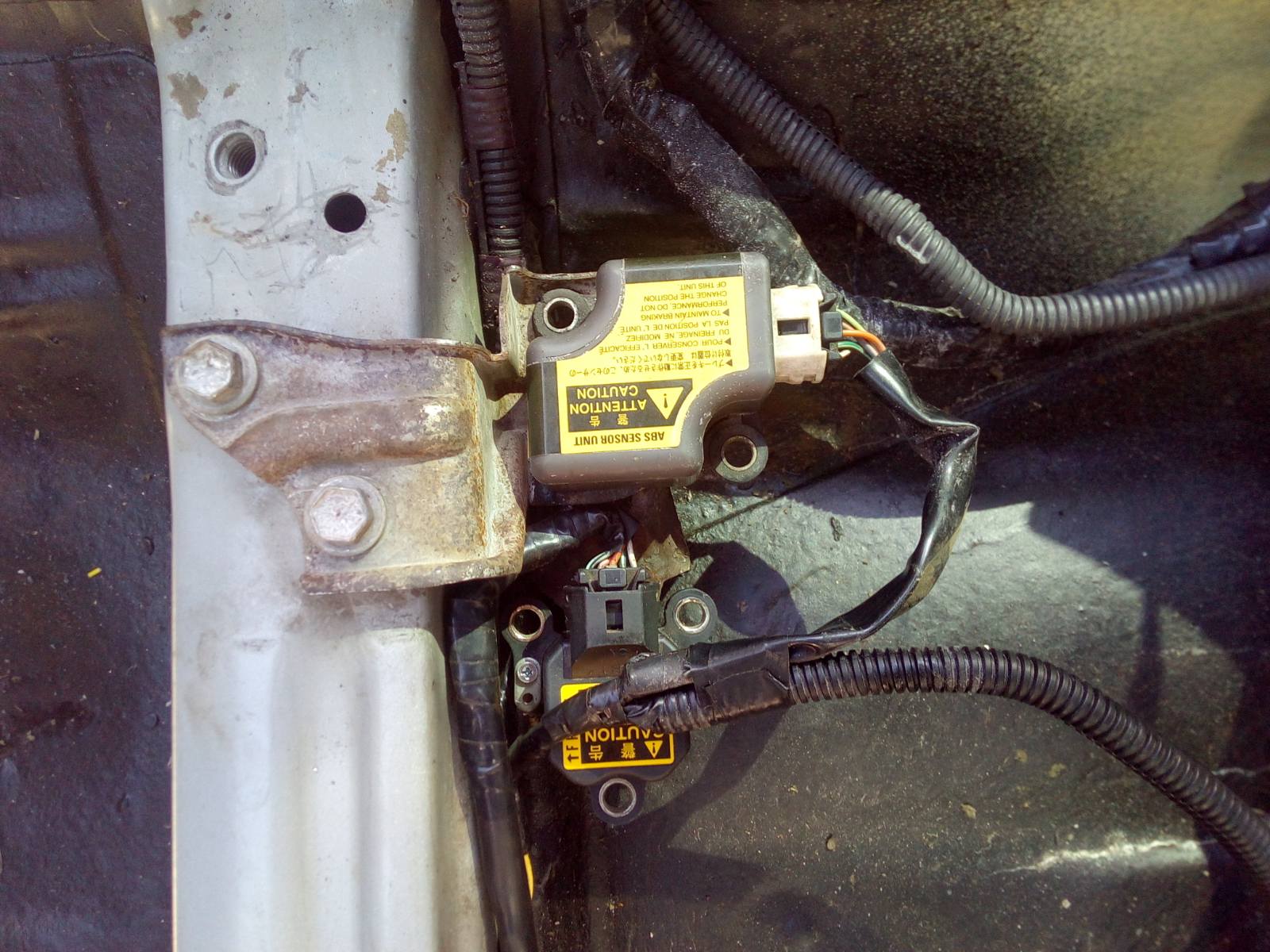

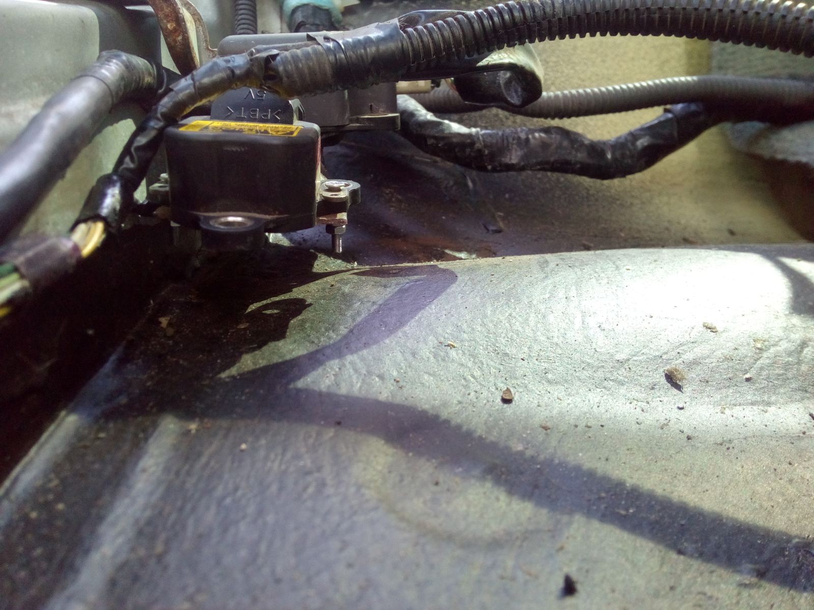

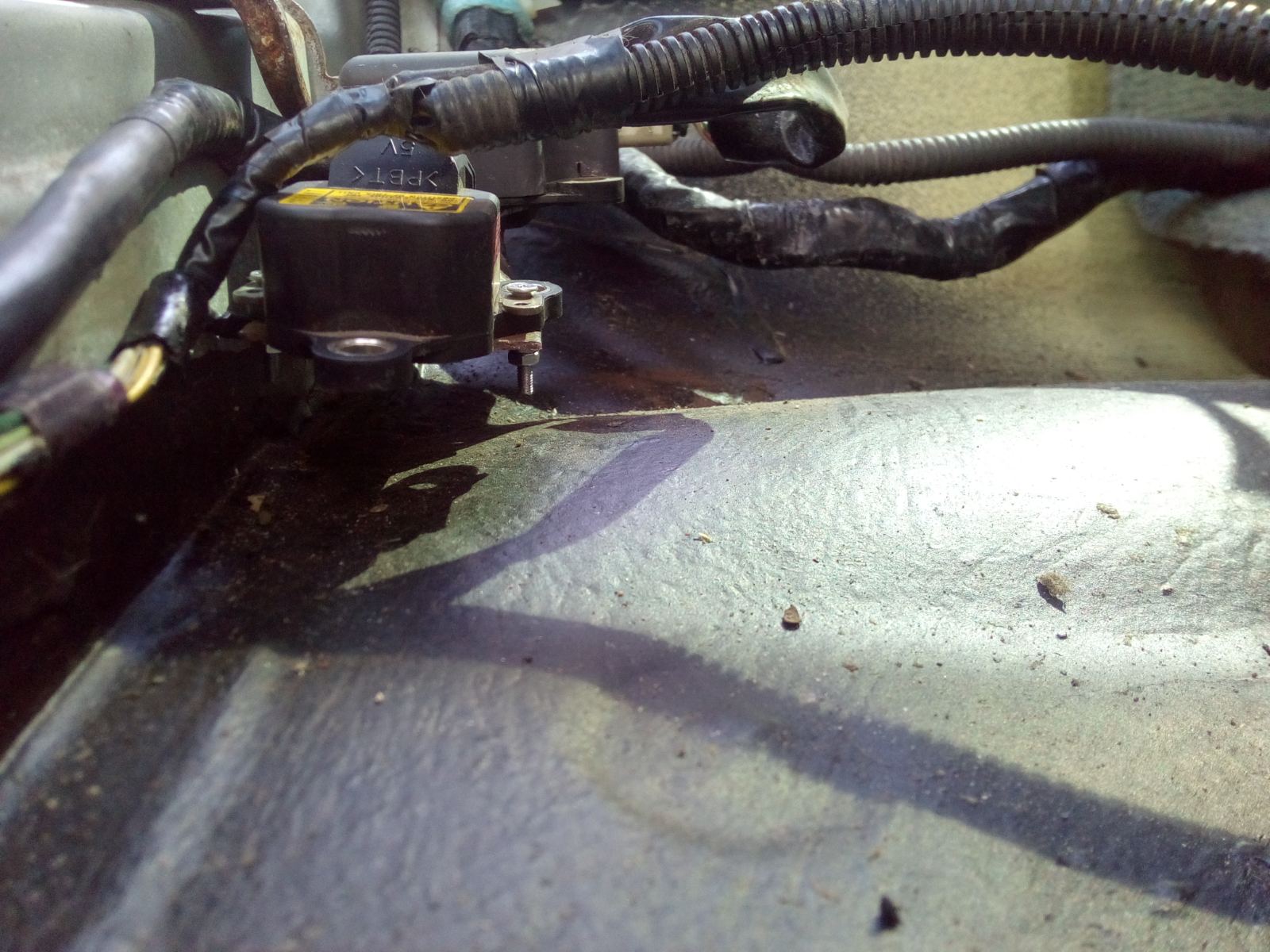

С датчиком замедления, проблем не было. Приварил дополнительное крепление к родному, так что бы датчик располагался под воздуховодом заднего пассажира.

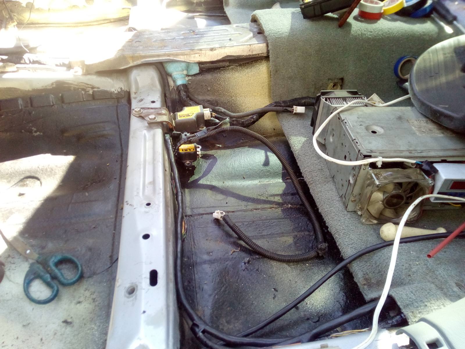

А что за такая коробка с куллерами на последнем фото?

Коробка с кулерами это мозги от мультика, стоят под пассажирским сиденьем, в штатном месте могнитолы 2-а диновый андройд. Кулеры- это допохлаждение к родному, подключены через терморегулятор. Опытным путем установил, что родной кулер на магнитоле включается на 27 градусах. Настроил терморегулятор на включение на 30 градусах с дельтой 3 градуса (на 27 отключаются). Один кулер с допрадиаторм поставил непосредственно на родной радиатор для допохлаждения "гренок" на питании (уселители), второй на сквозной продув. Охлаждение получилось на порядок лучше, выше 35 градусов температура не поднималась ни разу. Цена вопроса 300 рублей. Если интересно могу зафотать в работе.
А так 500(501) магнитолу уже днем с огнем не сыщешь, да и цена у нее уже даже не "конская" , а какая то космическая!!! Да у меня еще в ней "приблуда" стоит для автоматической работы на штатном мониторе камер заднего хода, передней, левого борта и обгона (индивидуальная работа обошлась не дешево). В общем выкручиваемся как можем, но и запасную 500-тую магнитолу. конечно же держим!!! :good: :good: :good:

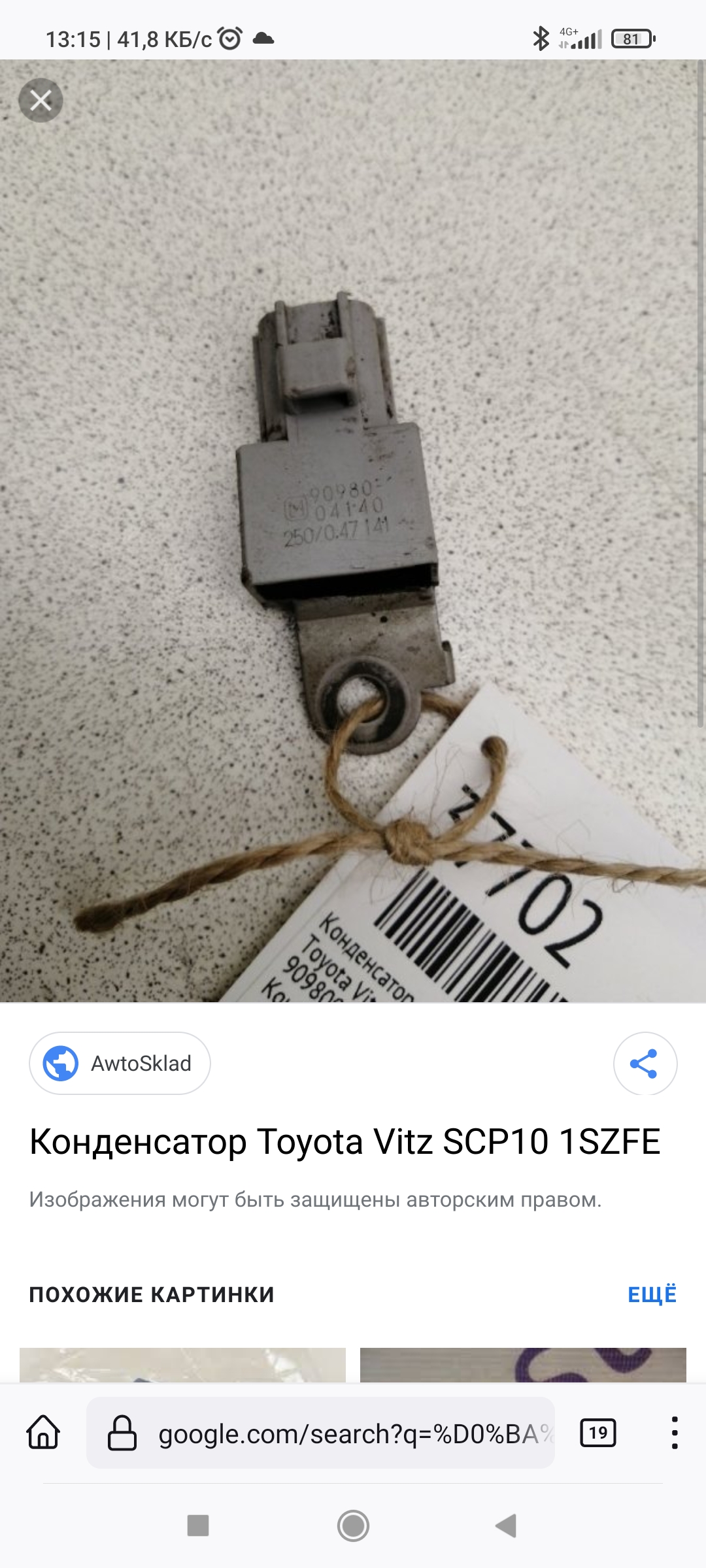

Конденсатор на моторе это фильтр помех от искрения щеток, возможно на висте он встроен.
Походу, опытным путем установлено зачем нужен фильтр от искрения щёток. Тем более, что на гаях 2 вд такого фильтра, как и на ардео, тоже нет. Сегодня тестил немного по грязи. С включенным и отключённым 4вд. Дак вот, с включённым прет как танк, что не может не радовать. С отключённым буксует, грязь летит, но все же едет и тут бах на болке гаи загораются лампы абс и неисправности 4 вд . При появлении ошибок по блоку абс, блок 4вд автоматом уходит в ошибку ( как правило это ошибка 96). При чем ошибка кратковременная, стоило выключить и включить зажигания лампа абс и неисправности 4 вд потухли. Сделал диагностику, в блоки абс записалась ошибка 14, в блоки 4вд 96. Ошибка 14 это короткое замыкание в цепи электронасоса. Ошибка не частая но кое что про нее удалось "нарыть", включая то, что она может выходить из-за щеток электронасоса. Какие бы не были проблемы со щетками итог всегда один - они искрят!! Причем и искрят полностью исправные щетки, просто незначительно, а при наличии проблем или увеличения нагрузки это искрение увеличивается. Отсюда вывод блок абс гаи более чувствителен к помехам на электронасосе, поскольку данные с электронасоса в совокупности с работой стоп-сигналов используются им для выбора нужного алгоритма работы 4вд. По всей видимости для того чтобы "сгладить" помехи от щеток на электронасосе гаи 4 вд и установили фильтр помех, которого естественно нет на ардео!
Ну это так теория!!!
Кто что думает!?
Пока будем ездить и если проблема вернется, нужно будет что то придумывать с фильтром!! Просто пака не представлялось возможности протестить систему, что называется по полной программе, но думаю такая возможность скоро появится.

Отсюда и вопрос, кто ни будь выдел как выглядит фильтр от искрения щеток от тойоты гаи!? чтобы собственно поставить его себе!!!!

В тойотовские косах везде стоят конденсаторы, как раз они фильтры и есть. На дроме стоят копейки, бери сразу несколько, ставь в разных местах возле шумящих приборов,типа мотора печки,мотора вентилятора, катушек, эл.муфты и всеких таких вот местах.

Спасибо:))) Да не особо разные они, на самом деле, разница тупо только в ножке крепления. Ставь, не парься, они работать будут. Только когда берешь, возьми с собой тестер, который ёмкость умеет мерить, и все промеряй. Если нету тестера, то внимательно на корпус смотри, чтобы небыло трещин и прочей херни.
