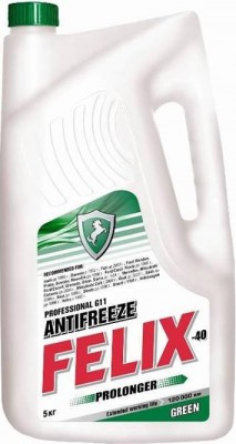

Я тут недавно отцу в мерс старенький залил антифриз, долго думал что залить, сначала хотел залить карбоксилатный G12 или G12+, потом передумал, машинка старенькая, сальники уже плохие, в итоге остановился на обычном этиленгликолевом G11 как рекомендовано заводом, хотел сначала купить Дзержинской фирмы "Тосол-Синтез" вот такой http://www.tosol-sintez.ru/?id=3931:
4392_ff.jpg [ 22.08 КБ | Просмотров: 13925 ]
Но у него температура закипания не сильно высокая немногим выше 108 градусов, как у большинства антифризов, а у отца вечно проблемы с вентилятором, из-за этого успевает вытечь антифриз после закипания, и для перестраховки я ему купил антифриз с повышенной температурой закипания, фирму уже не помню, то-же отечественная и довольно известная... Сразу после замены с промывкой, вентилятор перестал практически включаться, а до этого часто срабатывал...

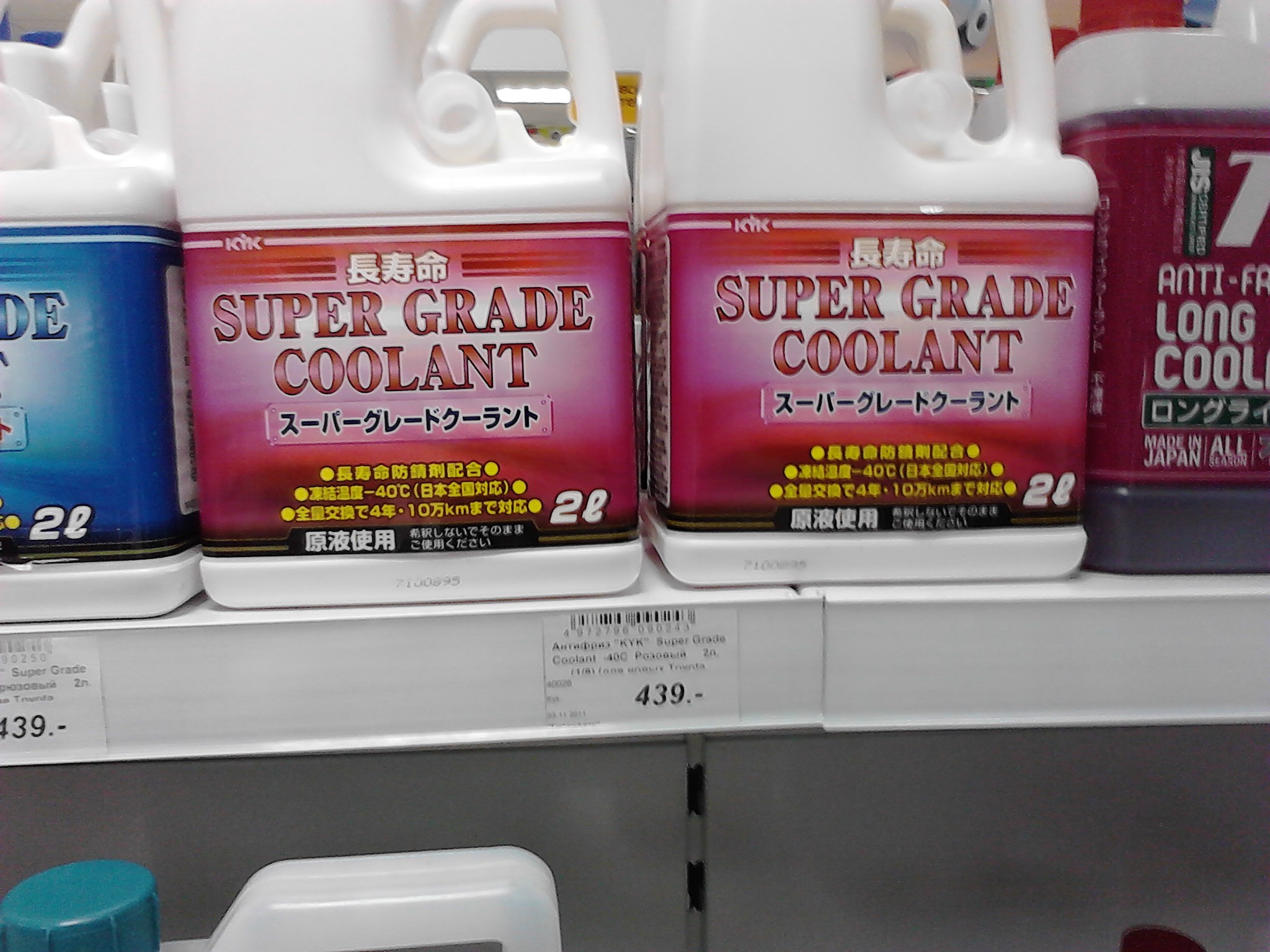

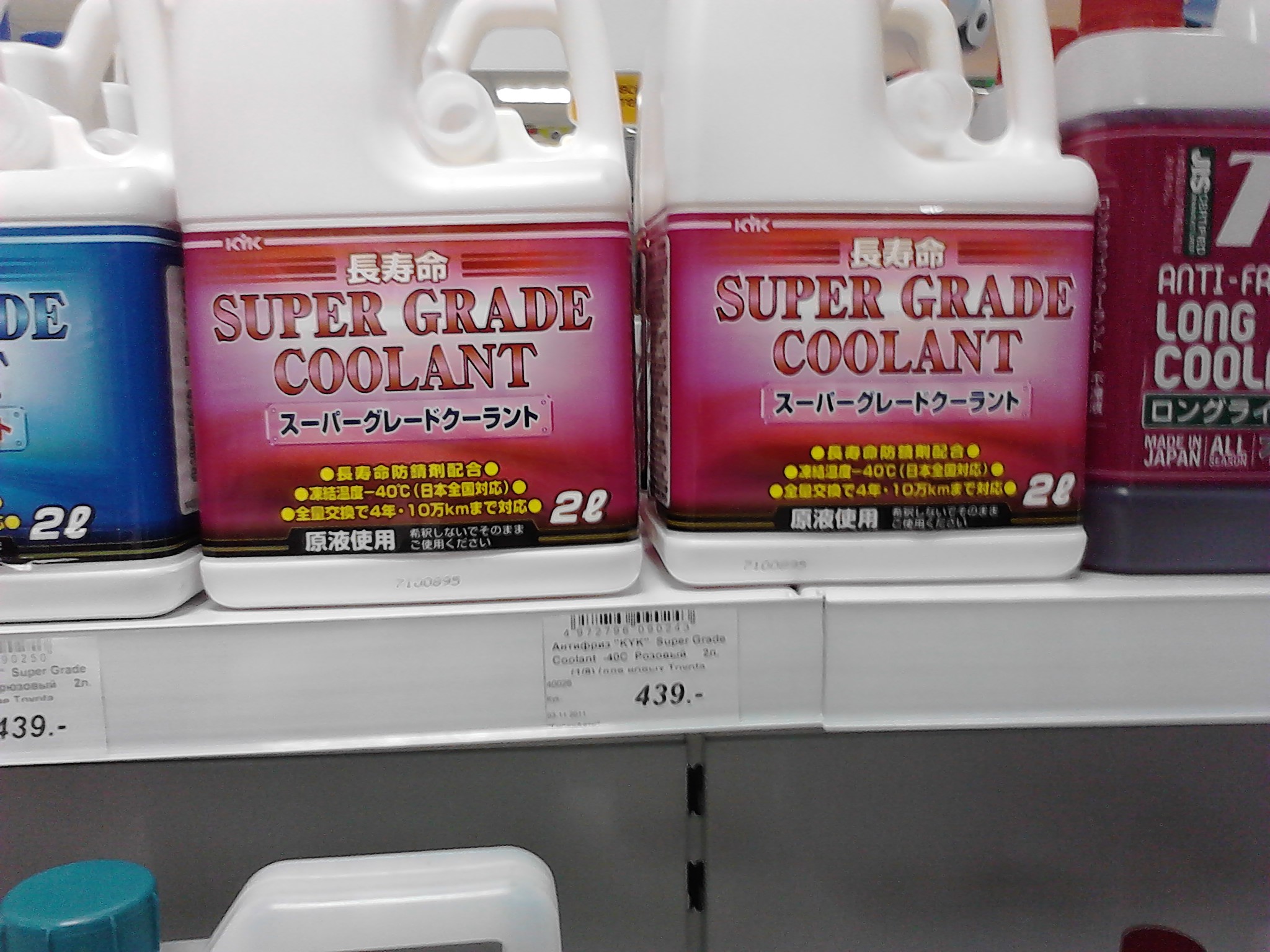

И так еще раз, какой антифриз лить, вот нашел еще один какой то антифриз, он тоже сделан компанией KYK Япония как и Akira , стоит просто конский ценник, отзывы? Предложения? С темы не слезу пока не будет ответа :twisted:
З.ы. Про TFCL в наших деревнях никто не слышал!

Ты похоже ссылки на сайты где рассказывают про антифризы не читал.
То что он якобы Японский (это еще доказать надо слишком много в стране подделывают) ни о чем не говорит, и не всегда японское обязательно хорошее, читал тесты где японские химикаты явно в аутсайдерах были.
Ты нам какие то канистры показываешь с непонятными надписями, и состав не понятен. Тебе обязательно надо импортное залить? Лей тогда кастроловский антифриз карбоксилатный. Я лично себе залил в Висту в июне 2007 после промывки Mannol Longlife Antifreeze AF12+ red Concentrate - концентрат (я его разбавлял с дистилатом), произведенный на основе моноэтиленгликоля с применением высокотехнологичного пакета присадок на карбоксилатной основе, вот такой - http://autosland.org.ua/index.php?opera ... id=6008371 Так и езжу на нем.
Пойми залить можно любой антифриз, при условии что резинки и сальники в хорошем состоянии, только смешивать ни в коем случае нельзя от разных производителей или разные по составу антифризы, некоторые новички слушают тупых продавцов которые советуют разбавлять красный антифриз, любым другим красным. В итоге происходит химическая реакция между разными по составу присадками или даже разными по основе антифризами и жижа теряет свои защитные свойства. У каждого производителя свой цвет кому как нравится, никак к составу химикатов внутри не привязан. К примеру Тойотовский красный на этиленгликоле, а Тойотовский розовый если не ошибаюсь на карбоксилатной основе, залить можно и то и другое, только не смешивать между собой.
Закупи сначала дистилляту, залей пятиминутку Ликвмоль прямо в старый антифриз (тем он и хорош что его льют прямо в антифриз, так как большинство промывок только в дистиллированную воду...), погоняй его на холостых по инструкции как указано, потом слей весь антифриз, залей дистилята, погоняй на нем двигатель какое то время, и потом все сливай и заливай новый любой антифриз какой больше нравится. Старые антифризы типа G11 с нитратами, фосфатами и т.д. оставляли накипь на стенках, новые карбоксилатные наподобии G12 уже избавлены от этого и срок у них больше, реже менять придется.

лил после равенола японский без промывок, ниче не произошло, мне надо норм антифриз выяснить, а промывка считаю - деньги на ветер.

А чего ты ждешь от антифриза? Что должно "произойти"? Ты глазами не увидешь как меняются свойства антифриза пока через годик что нибудь не прогниет или не случится. Правда если зальешь два не совместимых антифриза то сразу осадок выпадет.
Зачем тебе после равенола, японский? Хочешь чисто японский и нормального качества, зайди к диллеру Тойоты и купи у них канистру с антифризом.

уже два года на Акире, пора менять, вот и спраш, может есть еще лучше, а в магазинах оригинальных тторгуют TCL вот и гадай где он оригинал, может и нет уже
