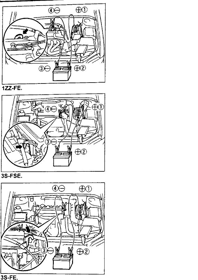

так вот по теме, а скорее в завершение данной темы:
про "прикуривание" есть даже в мануале информация (это типо для поклонников макнуалов ;) ) согласен речь там идёт о прикуривании от дополнительной батареи, но кто-нить назовите отличия прикуривания от отдельно стоящей батареи и батареи стоящей на не заведённом авто с полностью выключенными потребителями....... я отличий не вижу и поэтому считаю этот способ прикуривания самым безопасным для всех.....
прикурка1.JPG [ 209.62 КБ | Просмотров: 1633 ]
прикурка2.JPG [ 108.29 КБ | Просмотров: 1647 ]

Прикуривать безопасно от другой машины можно следующим образом:
На машине которая прикуривается ничего не откручиваем и не снимаем, просто выключаем зажигание и кидаем ключ на сиденье, чтобы соблазна небыло:). Послечего вторая машина от которой прикуривается с неё кидается плюс и минус паралельной на аккумулятор заряжаемого (в процессе чего машину глушить не нужно, единственный момент пойдет нагрузка на обороты небольшая и изначально лучше подержать 1000 оборотом пару минут чтобы начально подзарядилась батарея). После такого стояния 5-10 минут, отсоединяем провод, можно только + , берем с сидушки ключ и заводим.
Вариант второй, в котором указано что клему снять и напрямую заводить не эффективен особенно зимой, так как провода для прикурки очень толстые и теряется очень много тока когда скажем плюс идет на аккуму а минсовая клема на минус. В холодную, лютую зиму такой метод на холодную врятли вобще сработает, полюс ко всему есть вероятногсть что спалите стартер на машине прикуривающего.
Вариант 3-й и самый правильный - это снять аккумулятор свой севший, взять у другой машины нормальный и поставить вместо своего, завести и поставить свой на работающей машине.
И Самый здравый вариант, это следить за АКБ и вовремя заряжать\ менять вышеуказанную чтобы не возникало гемороя и машина приносила только удовольствие а не головную боль.
И еще почему то есть такой слух что мол с АКПП прикуривать на рабочую нельзя а с МКП можно. Но если так по размыслить то я бы не рискнул ни там ни там :)
