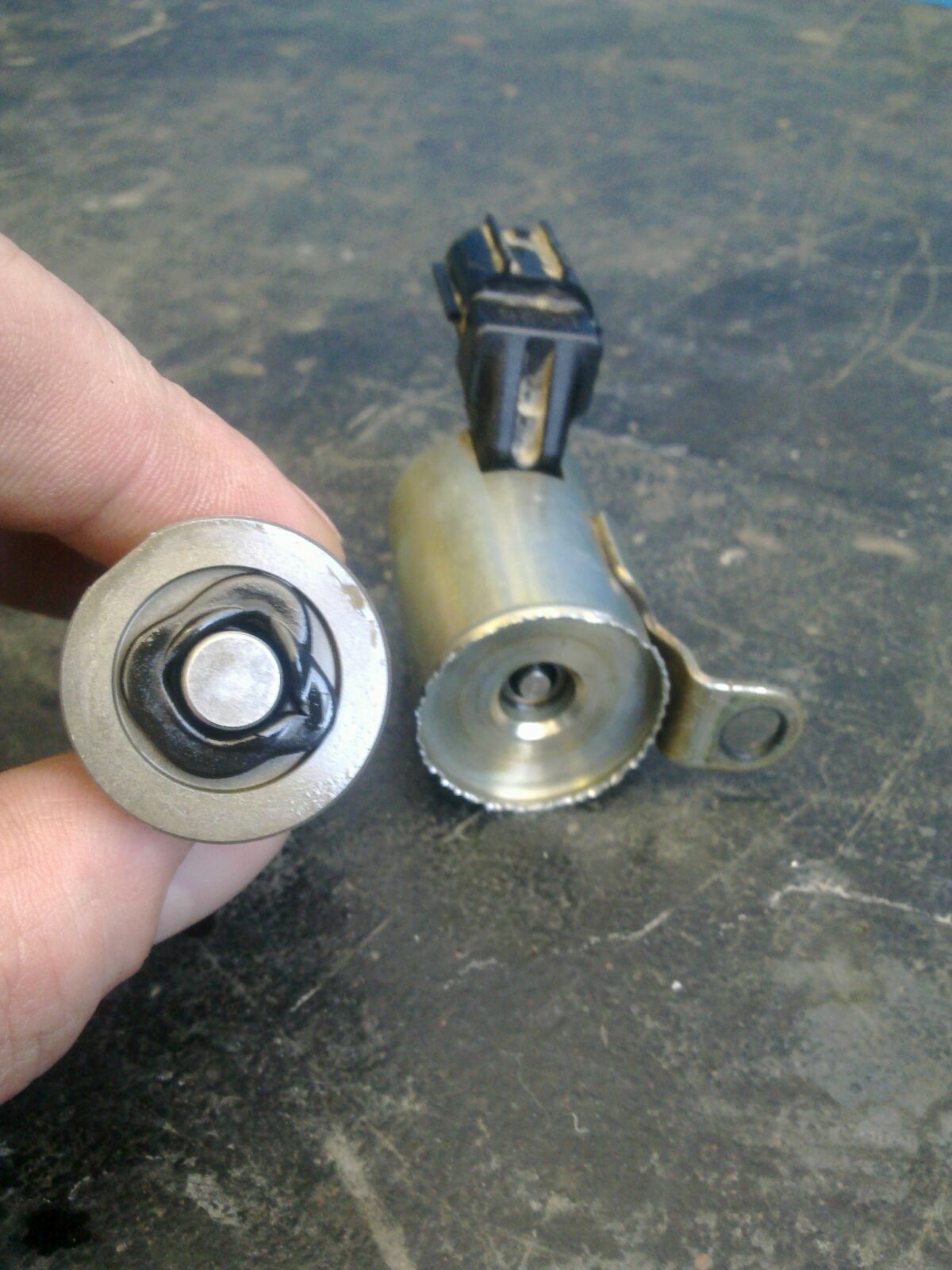

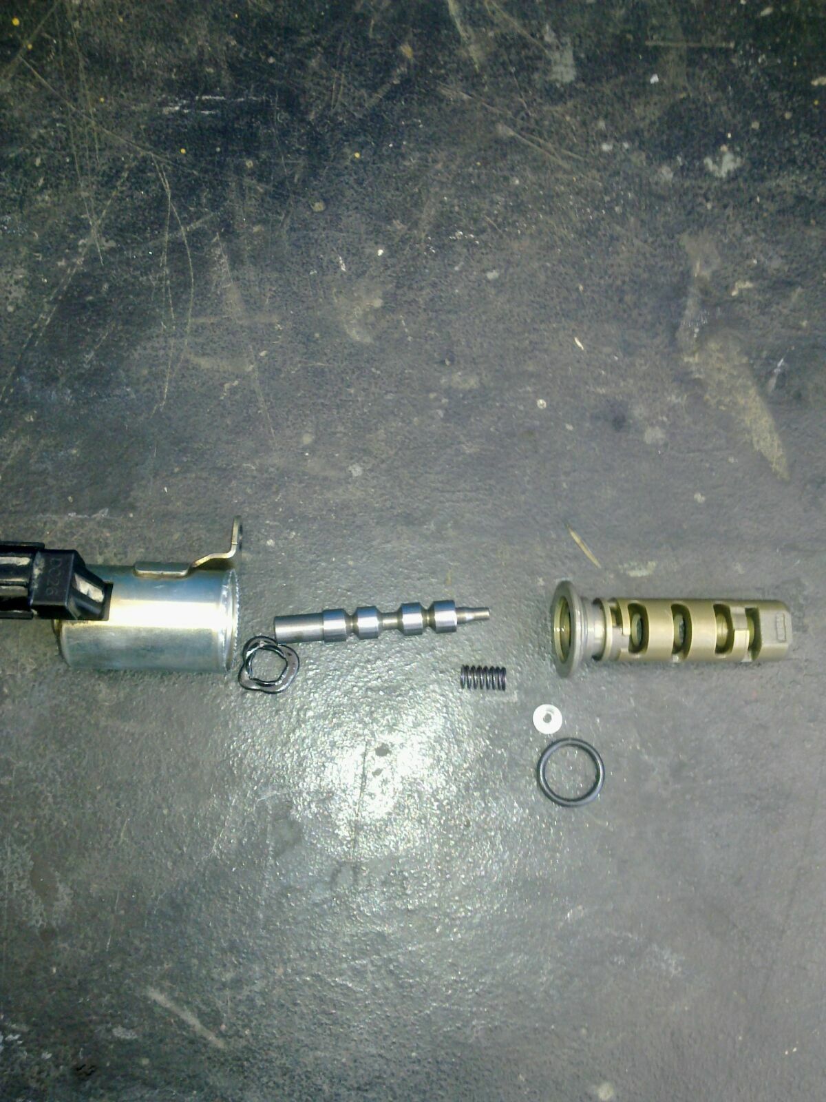

Разобрал не рабочий клапан, всё так и вышло, как описано по ссылке выше. Причиной подклинивания было уплотнительное кольцо.
11.jpg [ 206.37 КБ | Просмотров: 13725 ]
12.jpg [ 296.32 КБ | Просмотров: 13725 ]
Вывод- клапан vvt-i вполне ремонтопригоден.

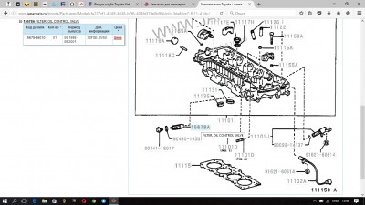

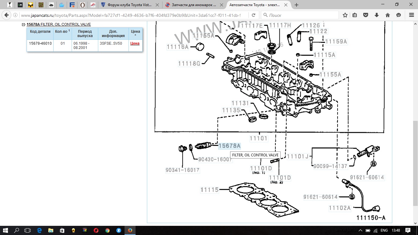

Здравствуйте! Ребята, Вы уж извините за глупый вопрос. Где находиться этот самый фильтрик клапана VVT-i? Если я правильно узрел на схеме в каталогах, то он находится спереди двигателя и до него легко добраться, это так? Если нет, то ткните меня носом туда где он находиться.
Спасибо!
Добавлено спустя 9 часов 56 минут 43 секунды:
Я нашел этот самый фильтрик, он находится там, где я и предполагал.

Добавлено спустя 13 минут 27 секунд:
Вот схемка.
