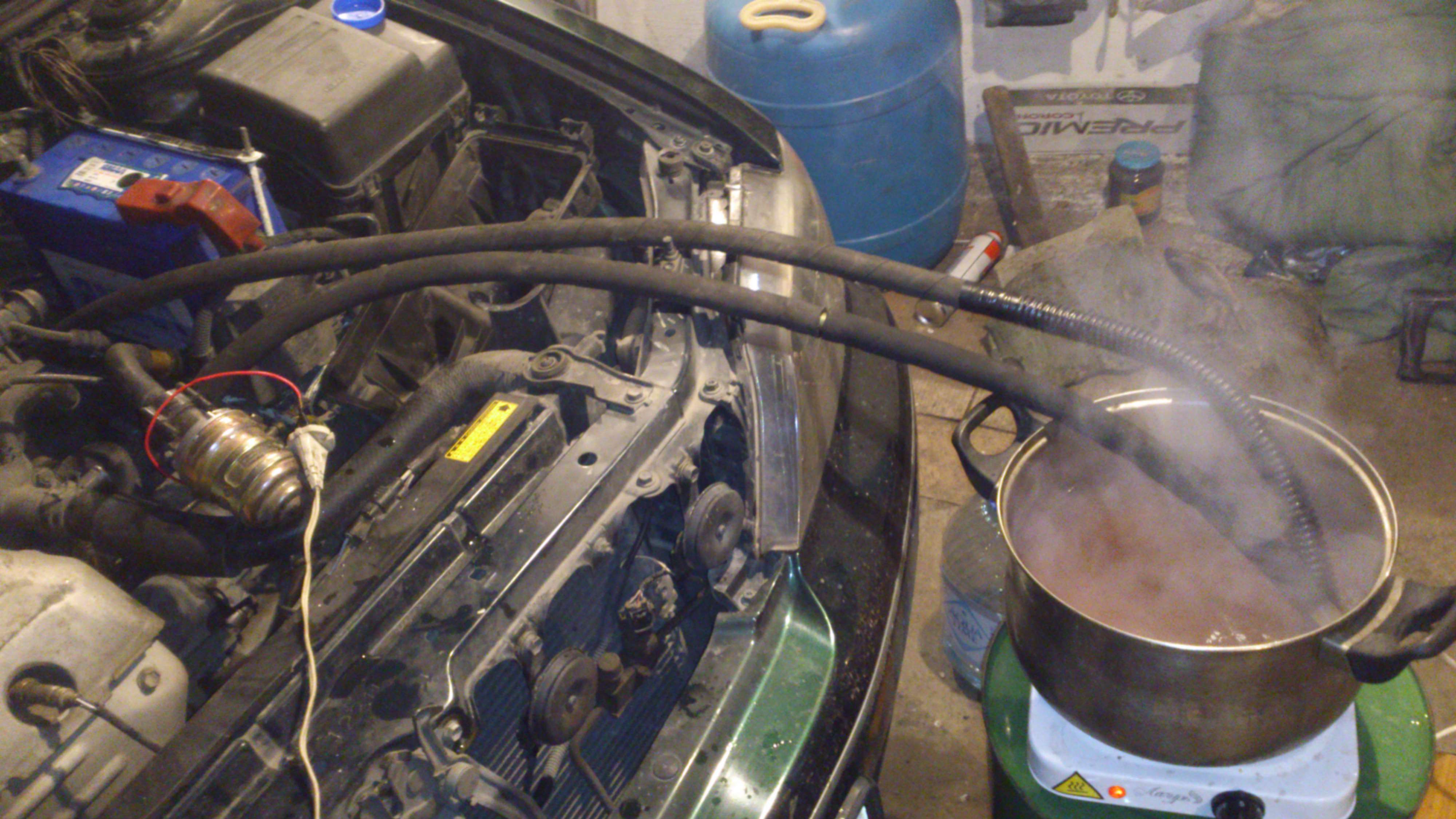

Вспомнил что и у меня плохо в ноги дует. Решил промыть перед сезоном. Необходимые шланги нашлись в гараже. Помпа была позаимствована у знакомого газелиста. Лемонку(125гр)-купил в магазине. Сначала вода дико пенилась, потом начала становиться рыжей. Шлака было немного. Гонял по 30мин в каждую сторону.

Ну а как эффект-то? Не зря время потратил?
Эффект есть! Теперь в ноги дует с обоих сторон одинаково. На днях ездил ночью в Красноярск, на перевалах было -10 градусов. Температуру на максимум а вентилятор не включал. Потом температуру поставил на 27 и так и ехал всю дорогу без вентилятора в легкой кофте.

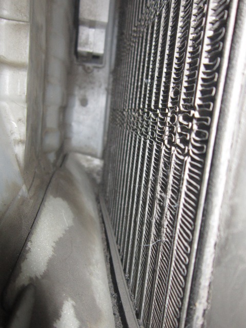

Сделал как описывал lytonboton .С лимонной кислотой 30 мин в одну сторону,30 мин в другую,затем промывал чистой горячей водой по 10 мин с заменой воды,три ведра(соответственно три раза).При промывке выходила грязь. И главное о результате------как только двигатель начал прогреватся ,сразу начинало идти и тепло,чем больше прогрев тем больше тепла.И в ноги стало дуть значительно горячее,чем до процедуры.Спасибо за идею :good: Дабрался и до испарителя,но там грязи почти не было.Но все равно почистил,и салонный фильтр тоже поменял,за лето он здорово на себя пыли набрал :mrgreen: Всем советую,толк от процедуры есть.Зима скоро придет :D
