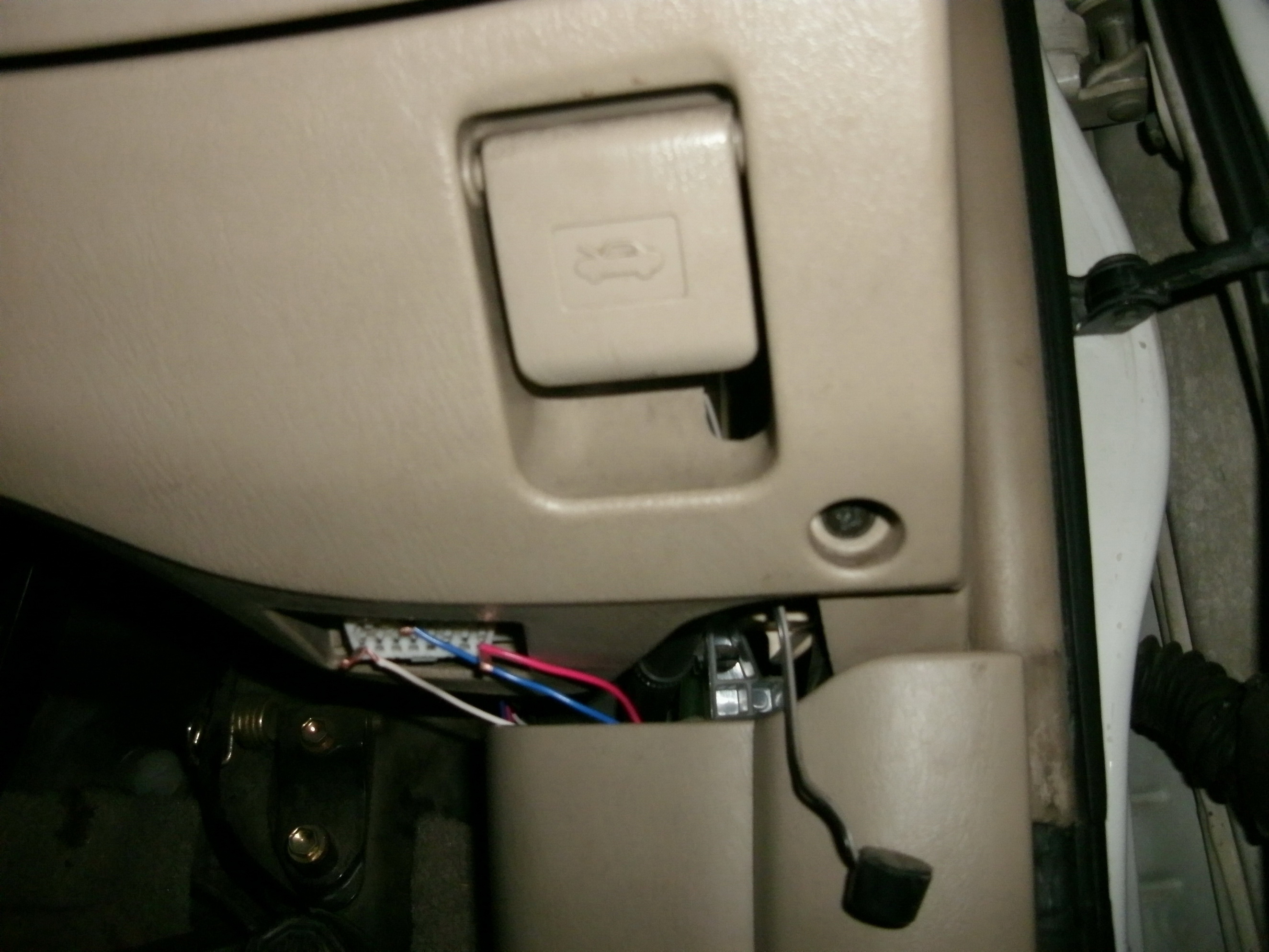

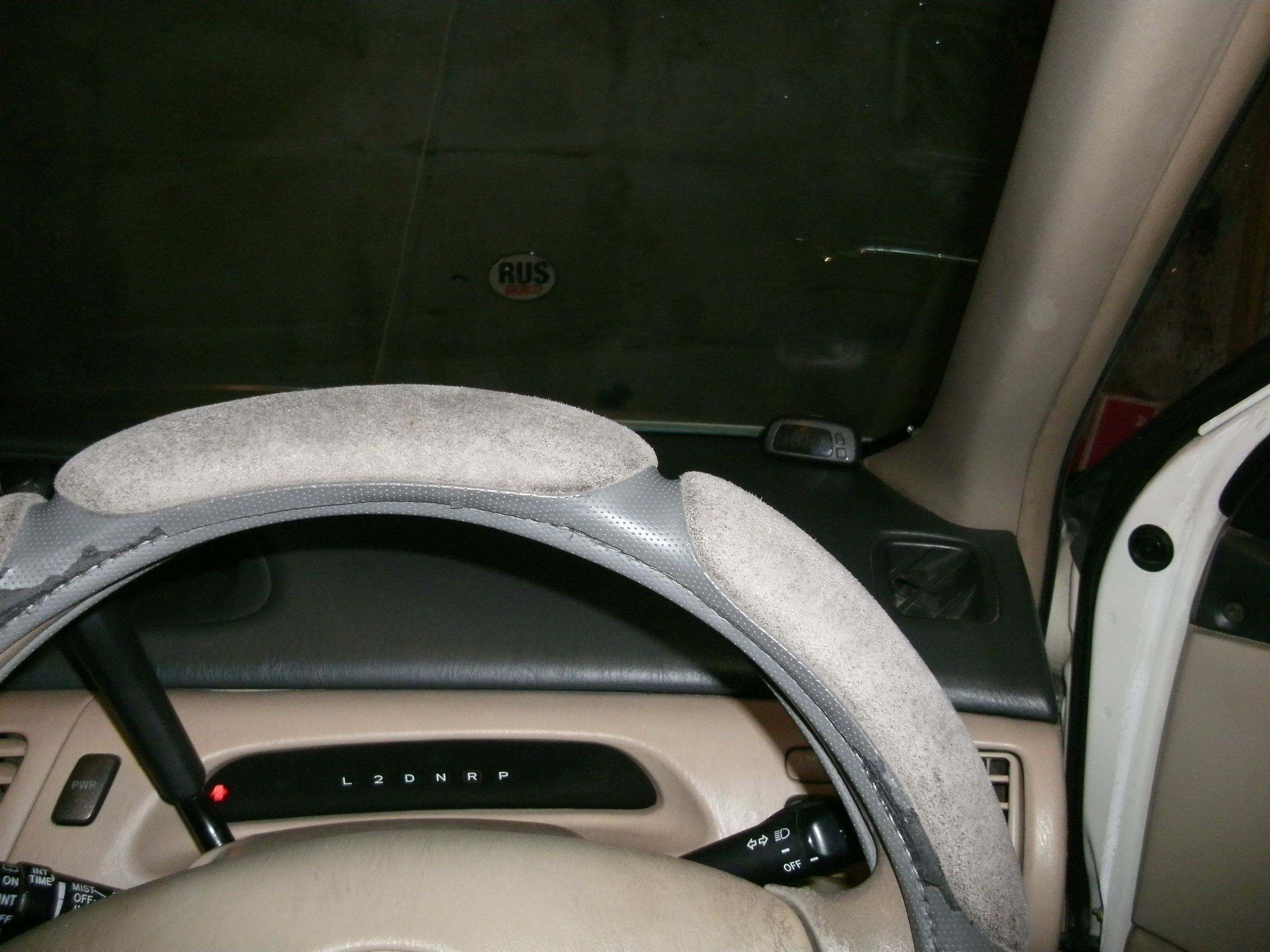

Вот наконец и разобрался с выкладыванием фоток)) Помучился с уменьшением размера ибо на Вы с компами)
Так вот! купил тахометр на инжекторный авто и поставил себе.
400р. самый дешёвый какой нашёл ( хотелось чтоб ещё и заряд АКБ показывал, а так есть и дешевле)
На фотке в диагностический разъём просто воткнуты провода т к это процес устаноки и очень хотелось попробывать как работает, сейчас припаял к проводам маленькие штэкерки(папы) и они идеально держаться и всё работает)) на СТО у знакомого подсоединяли диагностику ТАХО не врёт

СообщениеДобавлено: 12 мар 2011, 20:24
Сообщения: 1044
Откуда: Семипалатинск
Репутация: 255
так и не увидел тах, в углу там что то виднеется...
