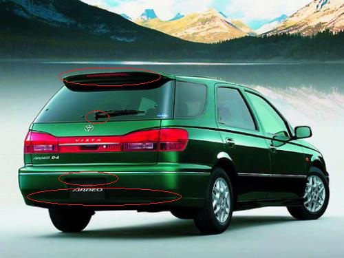

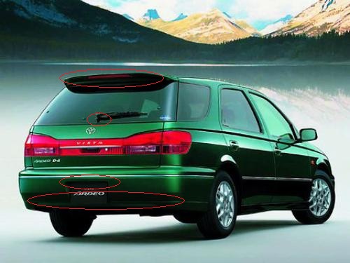

СообщениеДобавлено: 25 апр 2010, 04:41
Зарегистрирован: 28 дек 2009, 04:00
Сообщения: 85
Не боишься, что выдернут? :)
Вот, как тебе? :)
toyota_vista_ardeo_4.jpg [ 53.29 КБ | Просмотров: 2541 ]
Её уже к сожалению нету...
СообщениеДобавлено: 25 апр 2010, 09:04
Сообщения: 85
Не, че-то подумал, что на бампер лучше не ставить. Въедет кто нибудь или сам стукнешься...
СообщениеДобавлено: 25 апр 2010, 13:09
Сообщения: 23
,Спасибо за предл, но туда я уже пытался присобачить - скрытно не встаёт. Куда нишло ещё в район ручки.... но не лезет камера нифига.
.....Дык нету у меня спойлера :( В район открывания стекла некуда ставить без защитного кожуха-коробочки. А в бампер согласен смысла нет - сковырнётся нафиг.
Можно конечно поставить пылевлагозащищённую камеру просто на пластик посреди двери, но боюсь ноги быстро отрастут под весенними дождями!
Нет, всётки наду искать камуфлирующий кожух !!!

у нас вообще прикольные камеры продают...в держателе заднего номера. Но бли хренли от неё толку...надо чтобы задний бампер было видно...чтобы очень близко подъезжпть
Vista Ardeo 98г.
СообщениеДобавлено: 26 апр 2010, 02:05
Сообщения: 23
да видал такой девайс...
но блин хренли с него толку, рядом только с тряпкой стоять :?
завтра поеду искать на разборку... что нить путное ... :P

О машине: zzv50-0029938
Репутация: 93
а изнутри, за задним стеклом, чтобы в зоне действия щетки? и ничего протирать не надо будет вручную
Пробовал такой вариант.
Не пошло.
Стекло тонированное - ухудшает картинку.
Камера у меня с ИК подсветкой - блики на стекле.
Самое главное - как ее за стеклом не корячь - видимость примерно 0.5 метра от бампера. А зачем она тогда нужна?

Камеру "пришпандорил" возле значка "тойота". Картинка получилась - "самое оно". Купить "домик для камеры можно б/у на японском яху. injapan.ru или любой другой посредник. Я сделал сам.
СообщениеДобавлено: 26 апр 2010, 19:15
Зарегистрирован: 18 май 2009, 03:00
Сообщения: 30
Ранее тут я описывал. И не видно ее, и край бампера видно и не забрызгивается сильно. Вполне нормальный вариант, ничего из кузова лишнего не торчит и не выпирает.

СообщениеДобавлено: 26 апр 2010, 22:37
Сообщения: 23
Спасибо большое :) Завтра поеду на Кунцевский поищу такуюж для установки в ручку.
Правда есть тут на разборке спойлер моего цвета за 2500, может в него замонтировать китайскую камеру за 1300 ? Двух зайцев хлопнуть однакож:? По идее со спойлером мельше грязниться камера должна на ходу ! :lol:
Кто нибуть со спойлером летает ? Как он влияет на загаживание в непогоду? 8O

СообщениеДобавлено: 26 апр 2010, 22:53
Сообщения: 701
Репутация: 35
всё абсолютно так же загаживается. Грязь то снизу летит
