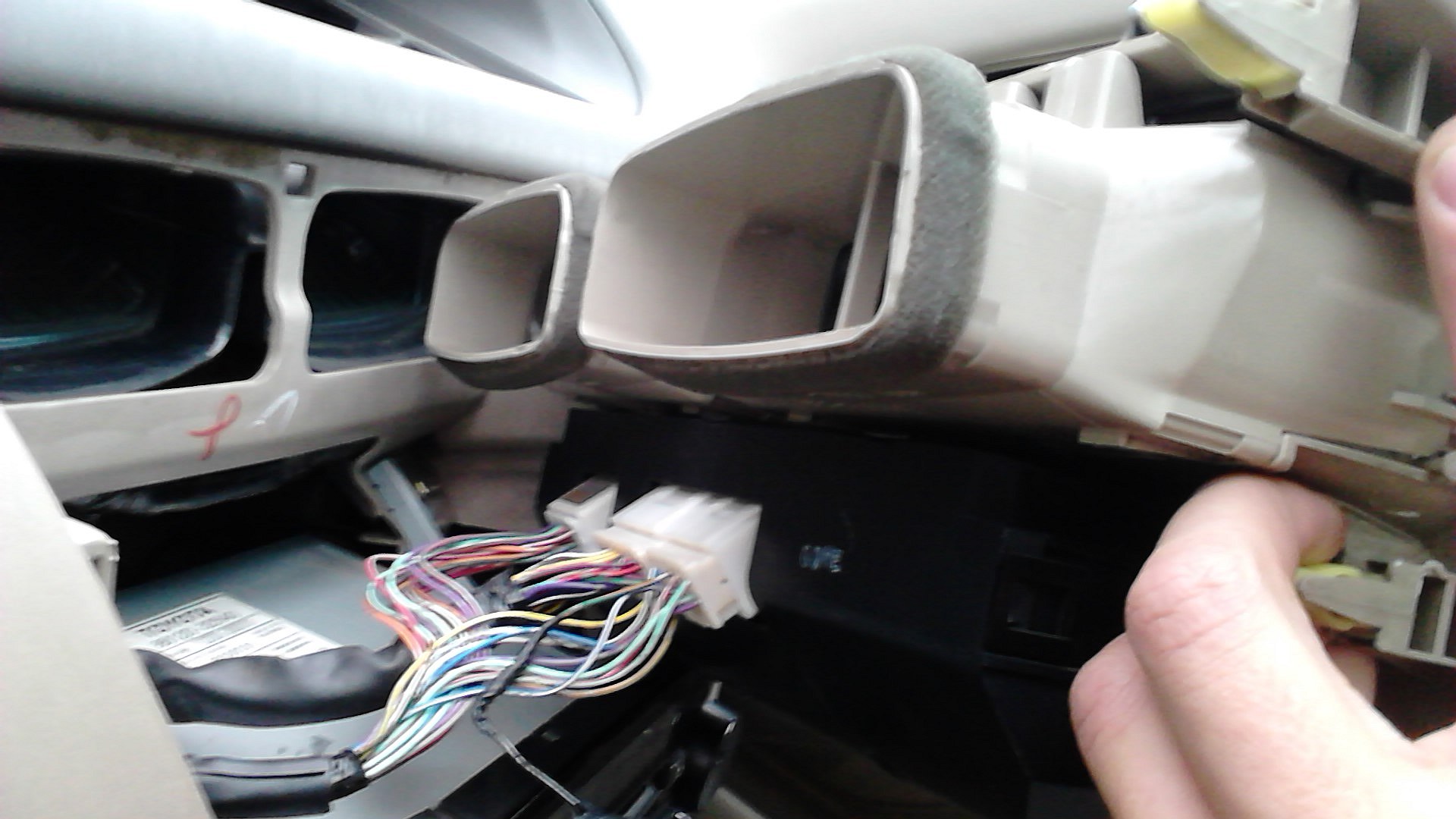

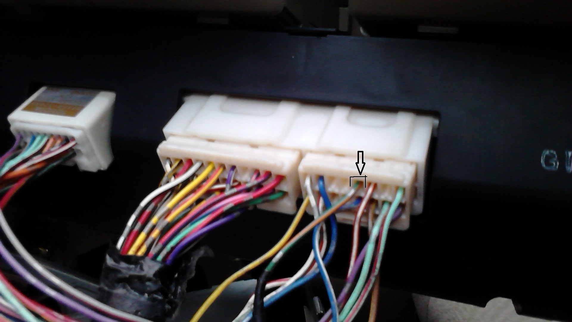

Всем доброго дня! Для снятия блокировки ТВ, не обязательно лазить и разбирать табло приборов. Достаточно снять панель над магнитолой и найти провод (ФОТО) на который и поставить тумблер. Это для рестайла..
