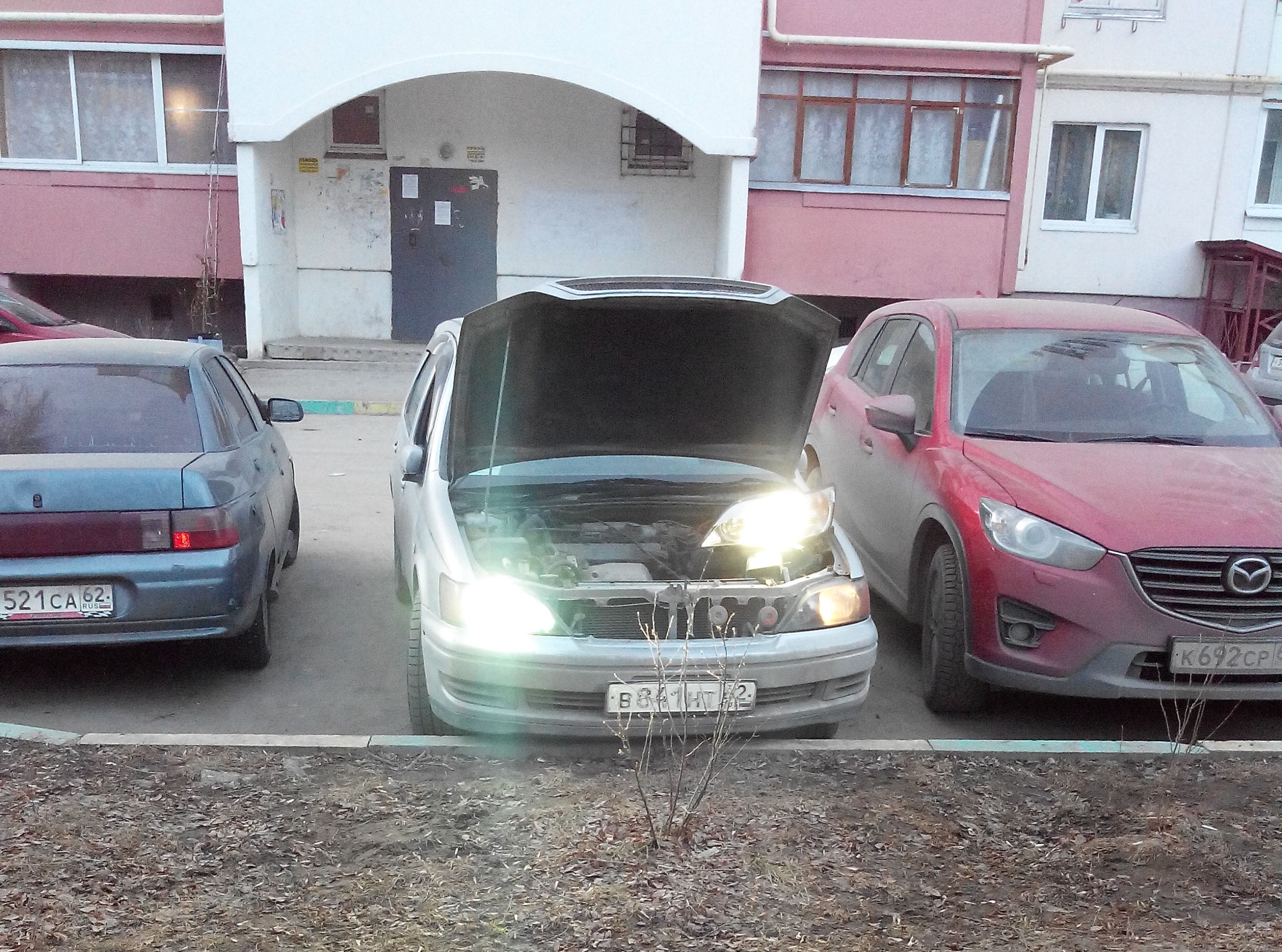

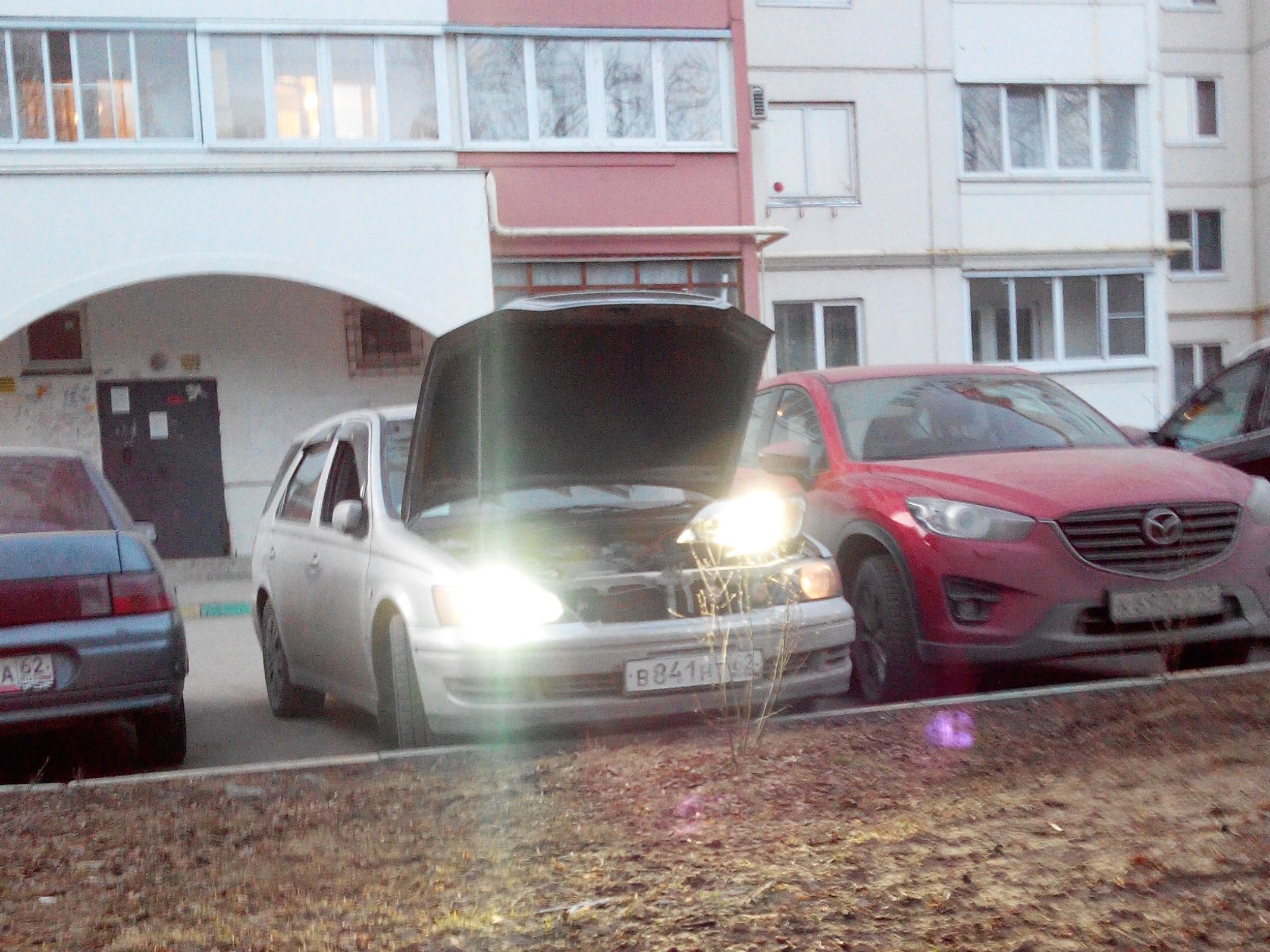

Сегодня опробовал.
Надо воткнуть после ТО-2017 и ночью поездить.
P.S. В правой фаре стоит ксенон 6000К, видно на фото что цвет голубоватый, а LED белым светит, вот для сравнения.

fei5656 какие воткнул то?
 Заголовок сообщения: Re: Стоит ли попробовать в фары светодиодные лампы?
СообщениеДобавлено: 16 мар 2017, 21:15
Пока на ксеноне 6000К со шторками.
