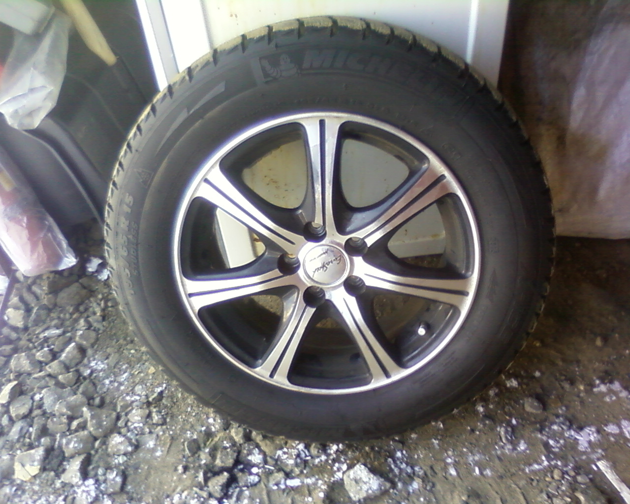

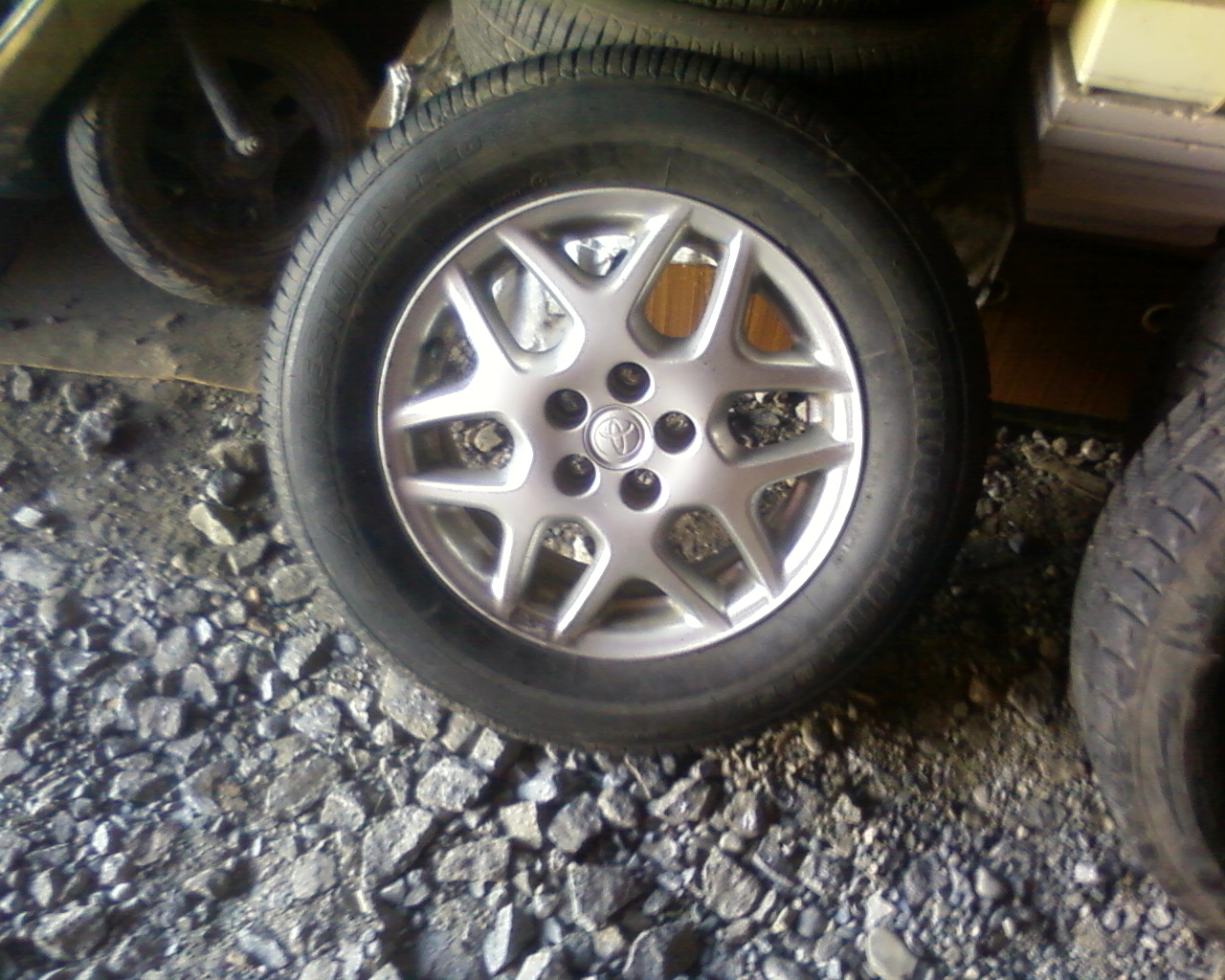

Зарегистрирован: 27 сен 2011, 09:43
Сообщения: 30
О машине: sv-50, 3s-fse, и т.д.
Репутация: 6
VERVIL писал(а):
Стоит 2056515
Последнее время стала цеплять шланг ABS, сегодня снял колесо начал цеплять шланг тормозной. Скотчем обоих намотал =)
У меня летня 205/65/R15 и не чего не цыпляло и всё в порядке даже ставил 215 только расход топлива немного увеличелся, хотя не столько значимо, за то сцепление с дорогой отличное.
