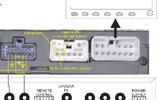

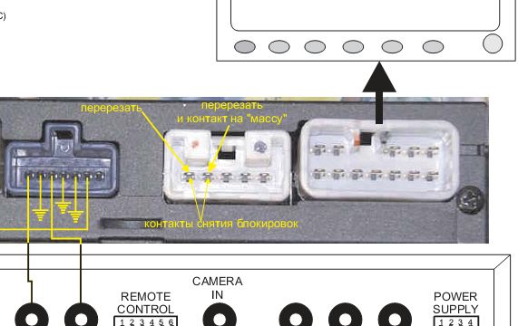

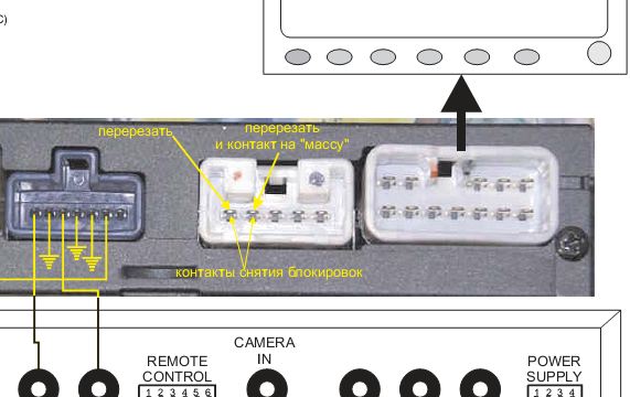

поставил эту штучку PROLOGY MDN-2410 сёдня включил фильм а он не кажет, точнее звук есть а картинки/изображения нет, вместо неё надпись по английски типо "во время движения водителю смотреть нельзя" - я в шоке 8O
у меня была стандартная магнитола, касетник+радио, да же СД не было.
подключел через переходник Toyota-ISO. как снять эту блакировку (если её можно так назвать)???? HELP!?!?!?!?1
нашел вот этот способ, но не уверен на 100% что это мне поможет (см.картинку)
Снимок.JPG [ 43.08 КБ | Просмотров: 4384 ]

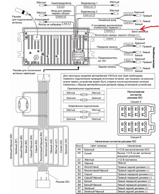

вроде понял в чем трабла:
вот ответ на вопрос с prology.ru
Код:
подключите бели-зеленый провод Parking к концевику стояночного тормоза, что вы скорее всего не сделали.
подскажите как его подключить, куда можно подцепить??? а было бы замечательно сказать если канечно знаете, как это обойти, пассажиры та фильм глядеть хотят :)
1540_2410_1.jpg [ 157.06 КБ | Просмотров: 4431 ]
VISTA ARDEO 3S-SFE 2000CC 2000г.
PROLOGY MDN-2410 (экран 4", DVD, mp3, DVix и т.д. + Навигация Navitel)
Webasto

Кинь этот провод на массу любым способом.Советую подцепить его прямо в колодке где "+" и "-".
А как же ты раньше смотрел кино?

TANK
я раньше акромя кассет и радива ничего не слушал и не смотрел :wink:
проблему решил путем подсоединения этого провода на массу + ктомуже еще подцепил магнитолу к постоянному плюсу :D
