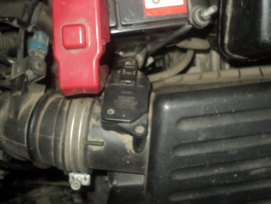

так я чот и не понял, где под капотам ентат МАФ находится и где дачик шо температуру воздуха на впуске меряет???
MAF,1_новый размер.jpg [ 78.88 КБ | Просмотров: 7027 ]
если стоять лицом к открытому капоту, в ближнем правом углу находится воздухан. В верхнем левом углу корпуса воздухана, (смотри сверху на воздухан), где начинается большая круглая трубка, стоит небольшая коробочка, это и есть MAF! к нему подходят фишка с проводами, (со стороны АКБ). Держится на двух болтиках, на фото второй болтик закрыт защитой плюсовой клеммы АКБ (защита красного цвета). отсоединяешь фишку с проводами, откручиваешь два болтика, вытаскиваешь вверх, чистишь. Когда будешь вставлять обратно, смотри чтоб резиновое колечко (уплотнительное) хорошо встало, а то у меня колечко немного увеличилось, пришлось поправлять. Датчик тем-ры внутри, как капелька, когда грязная в пыли - серая, как почистишь желтенькая.

благодарствую :smile:
