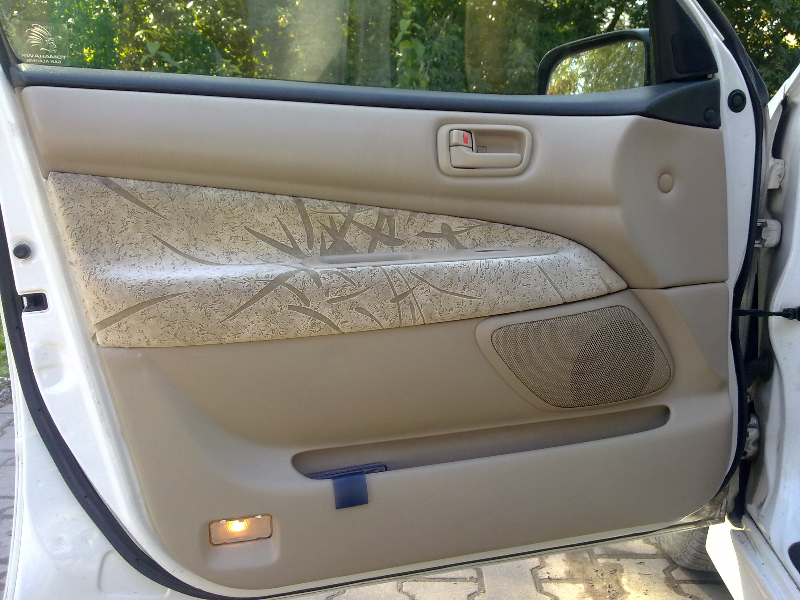

Мне штатную подсветку друг подключил к концевикам дверей, работает вёс в штатом режиме!
25092013238.jpg [ 803.59 КБ | Просмотров: 7673 ]
