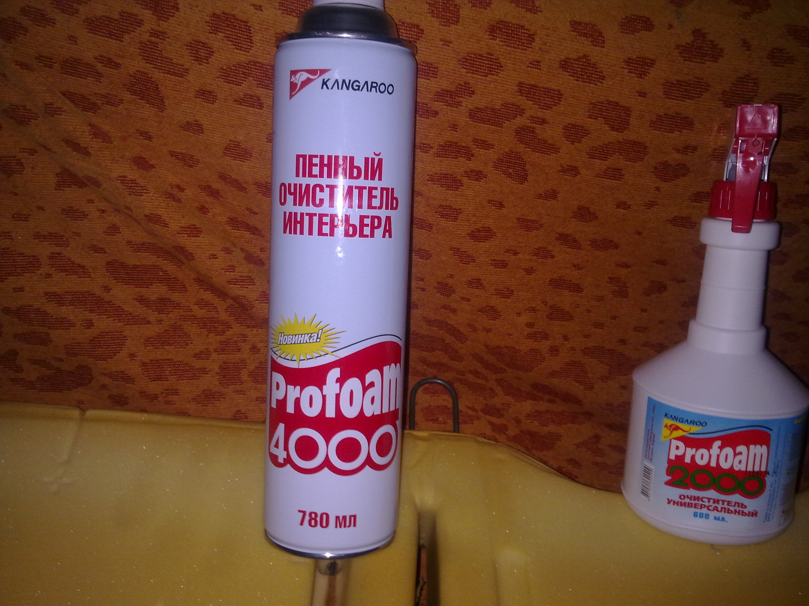

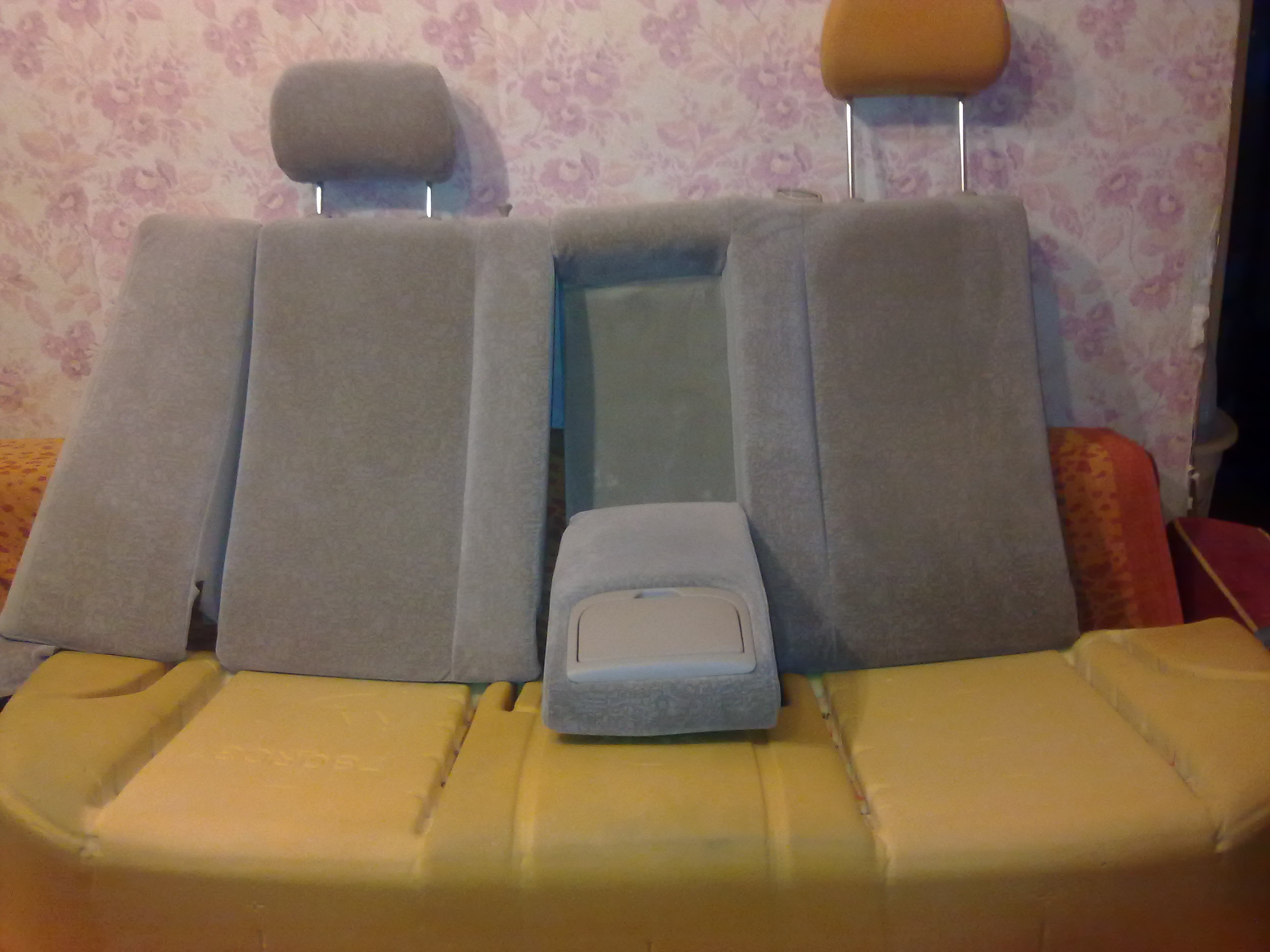

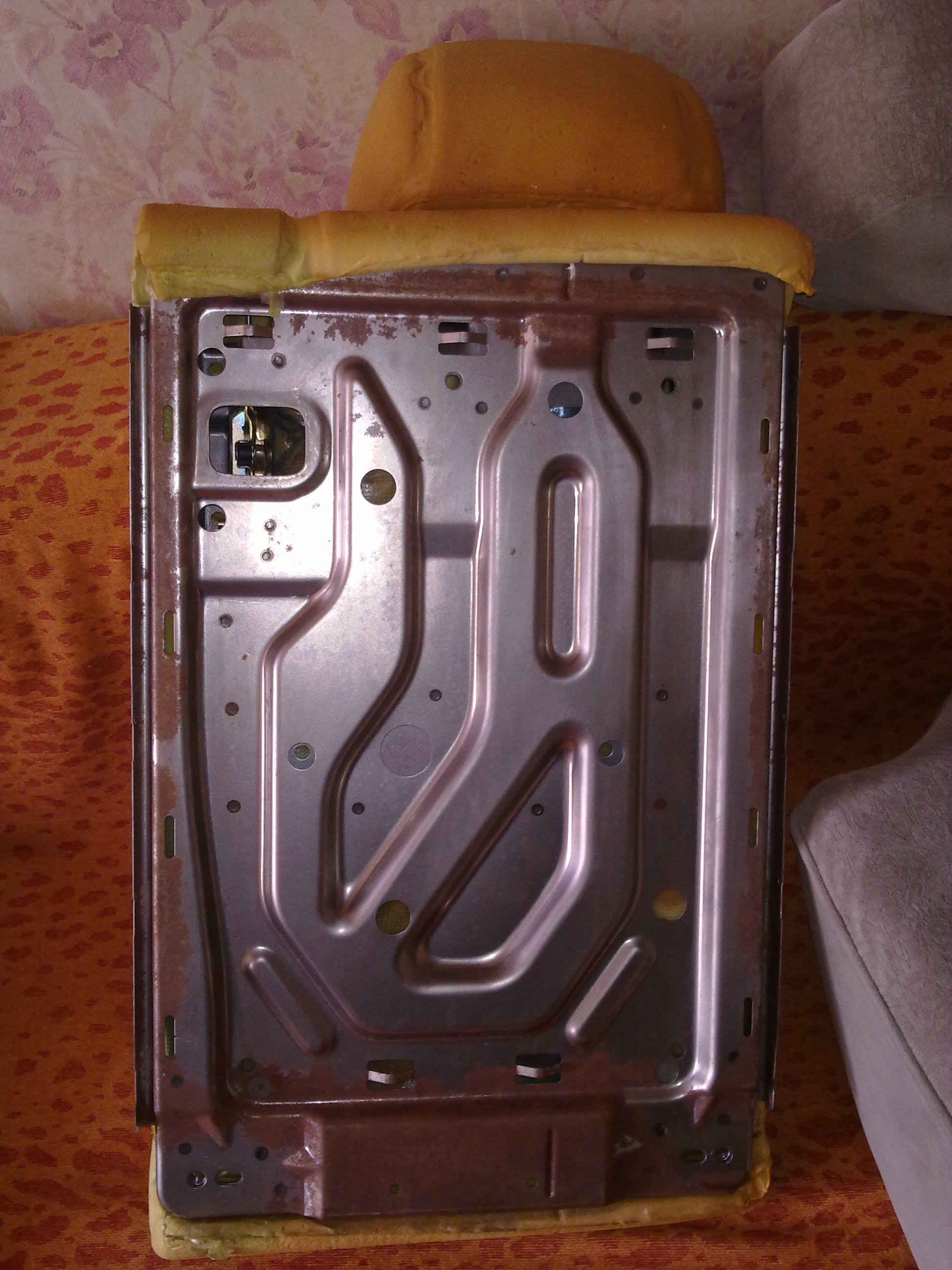

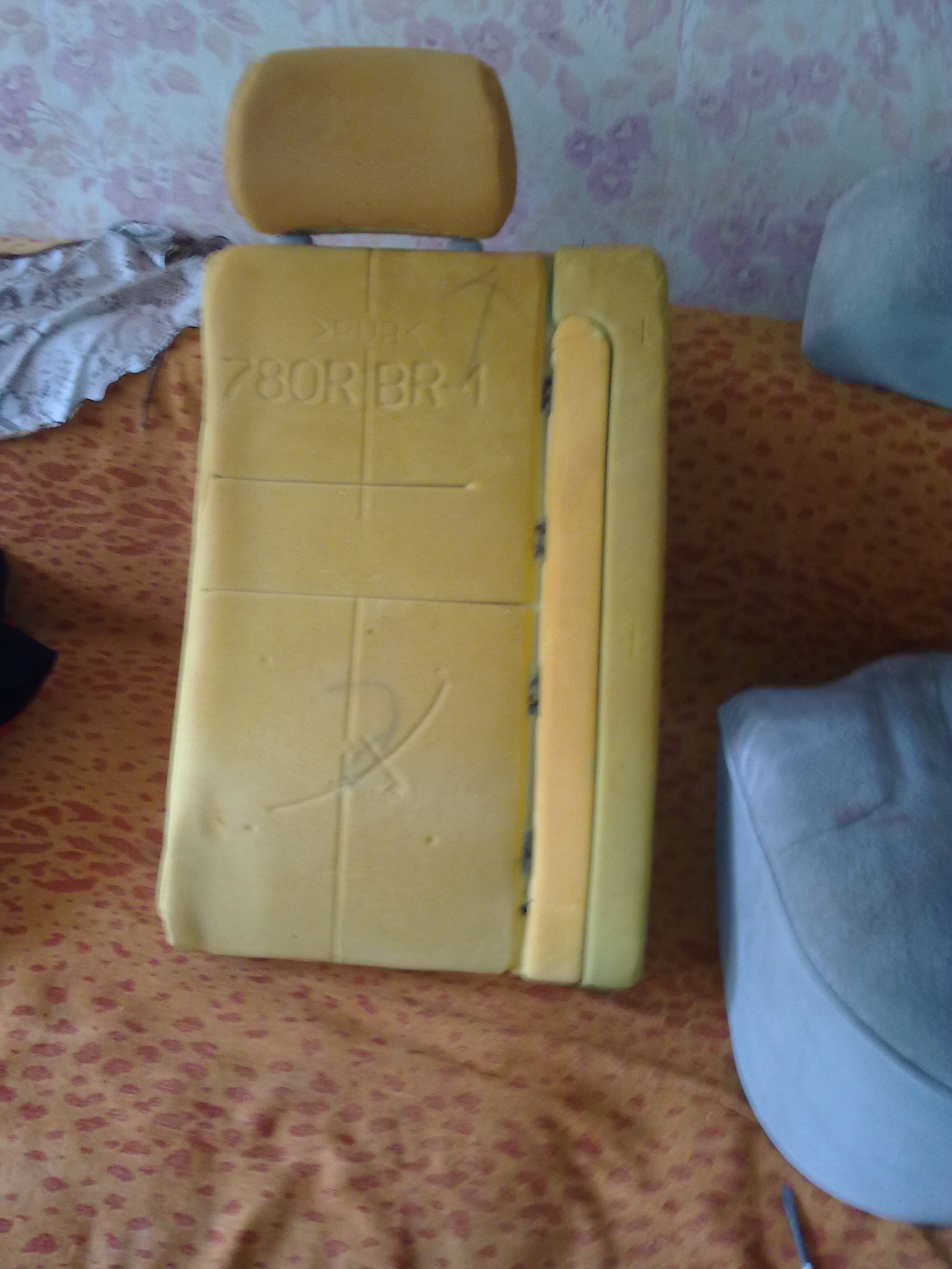

Вот я созрел для чистки салона... делаю не спеша... по сиденью в день...
И так начнем с того что разобрал заднии сиденья:
Добавлено спустя 9 минут 21 секунду:

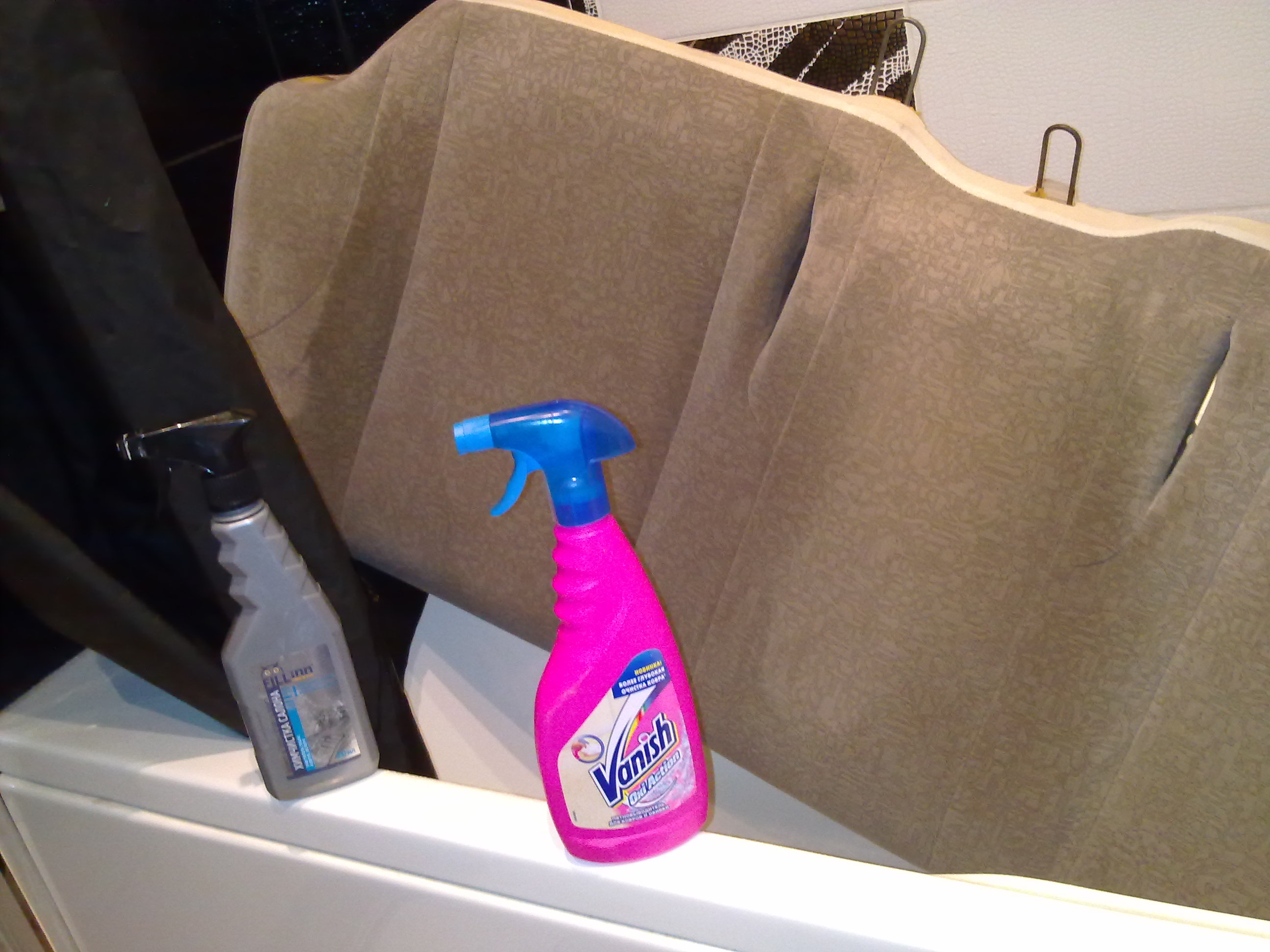

забыл сделать фото общего плана сзади, завтра сделаю обязательно...а вот по поводу чем же чистить : пробовал ванишем и еще какой-то хренью...
результат не понравился...остаются разводы, на ощуп ткань не мягкая, а при поподании воды-мылится, решил все смыть водой)))) искупал в ваной)) потом решил почитать отзывы на всякую химию и было решино приобрести profoam 2000 и 4000
Добавлено спустя 2 минуты 35 секунд:

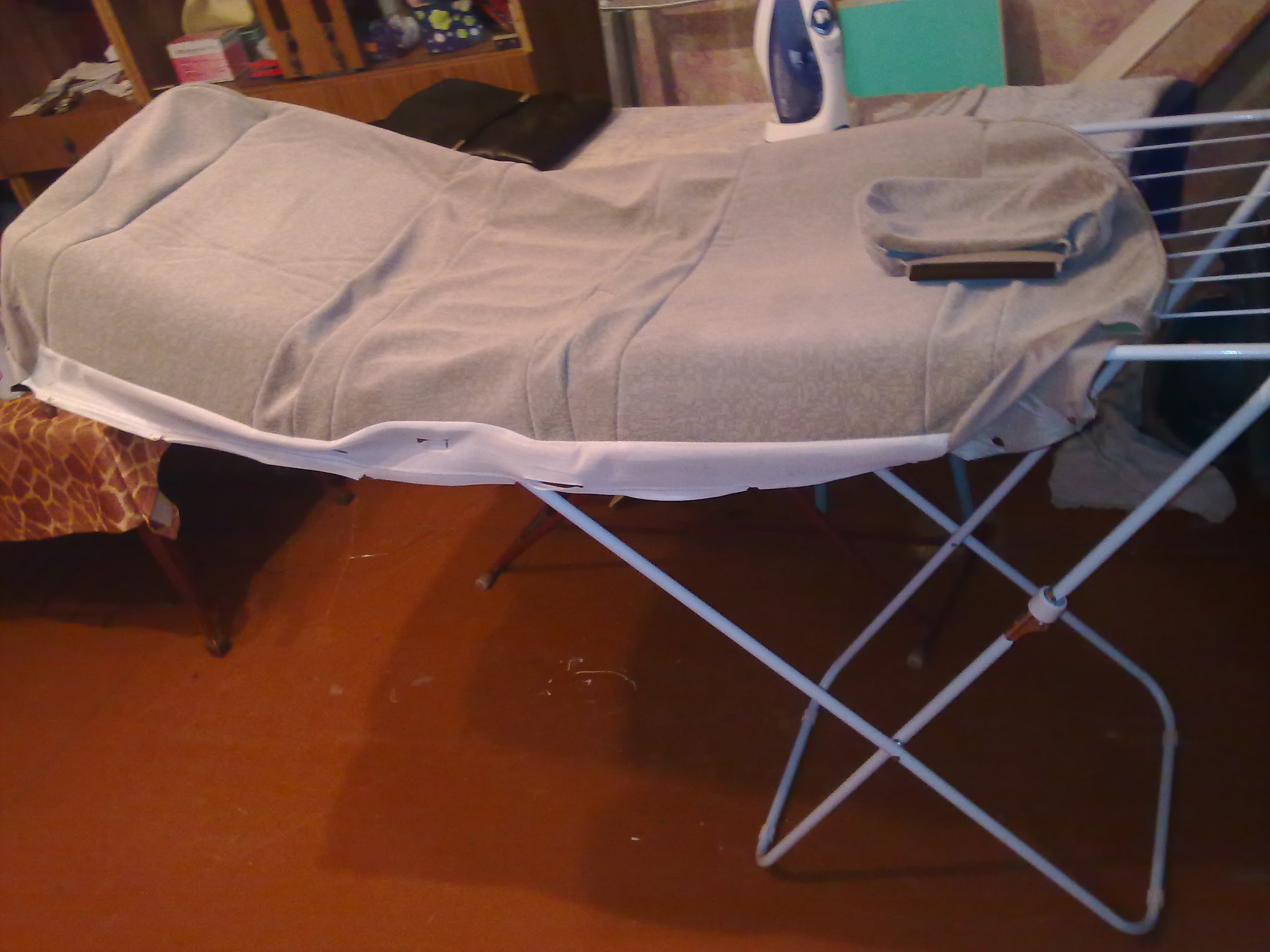

но не дало желаемого результата...и я задумался может и не такой и грязный салон у меня....но решил для убедительности попробовать постирать в машинке....долго собирался с мыслями стоит или нет и решил чем черт не шутит....
Добавлено спустя 6 минут 44 секунды:

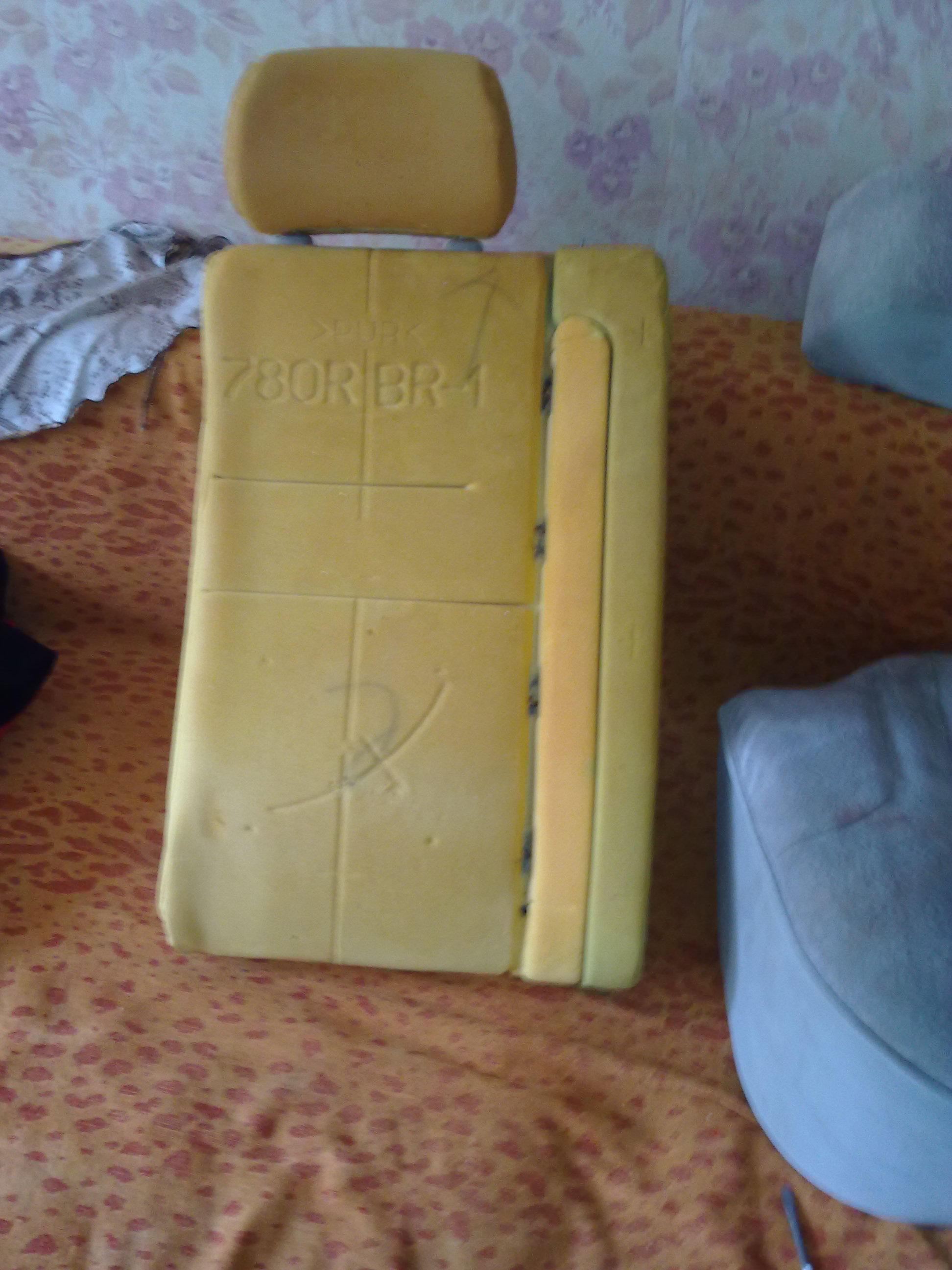

решил для эксперимента расчехлять правую(короткую) спинку...результатом стал очень доволен, фотик не передает особо разницы, но глазу она видна-действительно салон был не сильно загажен и резко не отличается а вот на ощуп.....стиранная стала девственно мягкой и приятной на ощуп а вот после химии не очень.. решил рискнуть расчехлить и сидушку.... сейчас сохнет
Добавлено спустя 4 минуты 28 секунд:
что касаемо разбора, то вроде не сильно и сложно...при чем и собрать обратно не вызвало труда(это о спинке-легко разобралась и собраласи) а вот касаемо сидушки-разбор занял больше времени а вот сбор еще не начал, но чуствую придеться маленько попатеть))) там очень много омедненных колечек которые притягивают чехлы к паралону(точнее проволке впаянной в паралон)
Добавлено спустя 2 минуты 34 секунды:
а вот с левой стороной спинки не справился-не смог разобрать...да и честно говоря не было времени пробывать. завтра буду отмывать салон без сидух и прокладывать провода для музыки

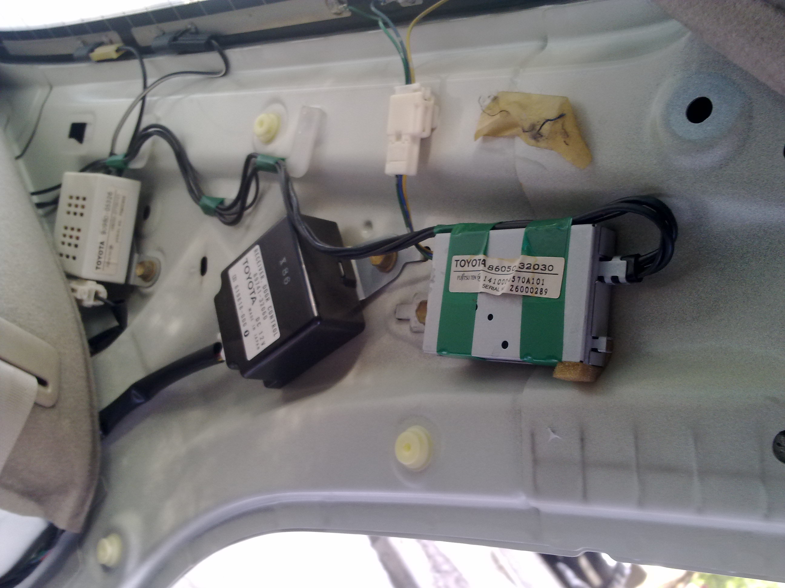

касаемо того что обнаружил вод пластиком кто знает что это такое... думаю один из них есть усилитель, который надо убрать, что бы радио лучше ловило и не перехлестывало волны.
