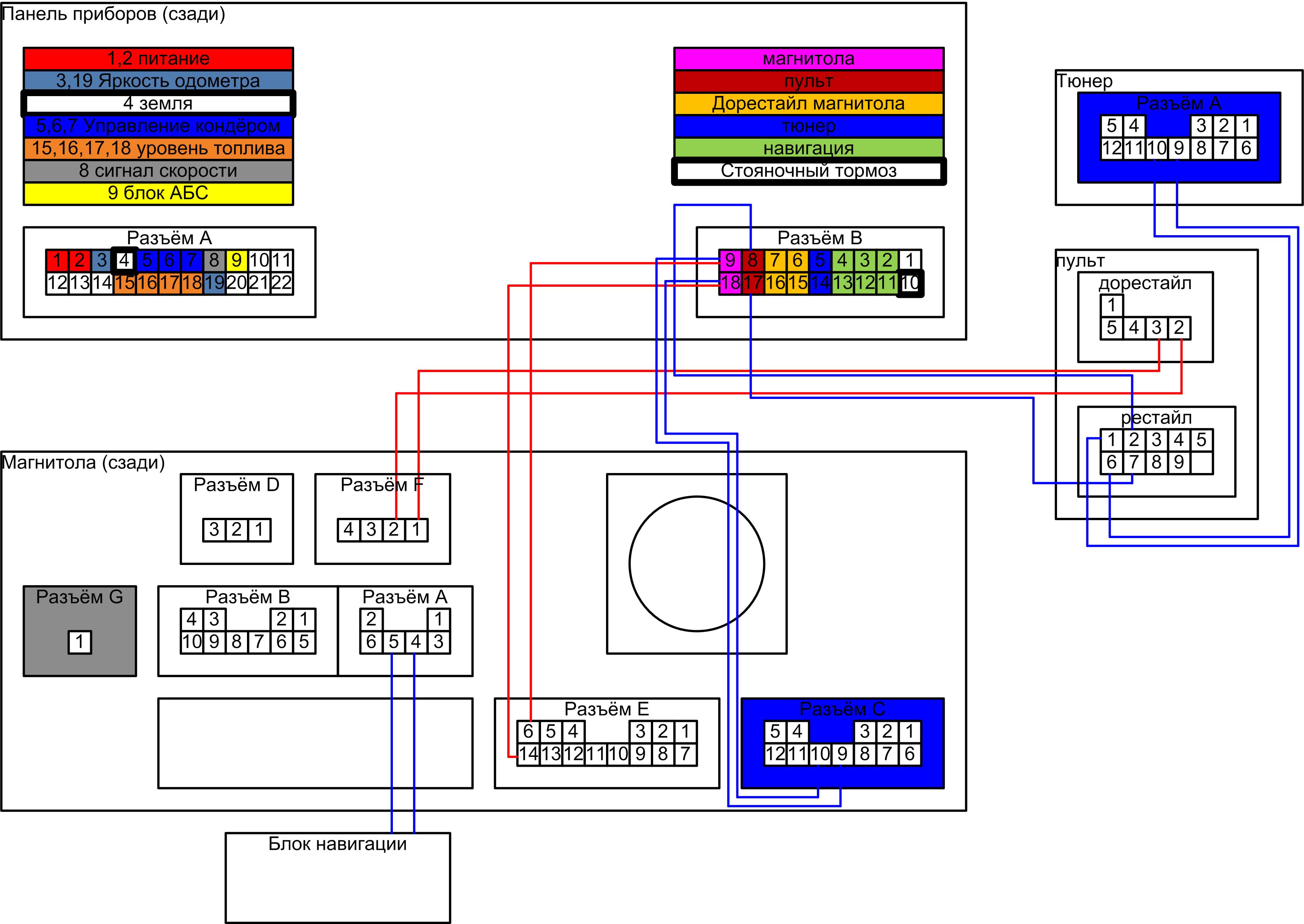

Приветствую всех. Машина мне досталась дорестайловая с мультиком, но со сгоревшей магнетолой, заменённой на 1 din. Соответственно посреди панели чёрный квадрат. Сейчас подворачивается вариант с рестайловым мультиком без проводов, который, как я понял ставится почти без изменений, за исключением резистора на 68Ом и другой схемы подключения пульта.
Так вот мой вопрос, 2й пин пульта подключать к 8 пину разъёма "В" на приборке, 7й пин пульта к 17 приборки, 1й пин пульта к 9 тюнера и 6й к 10 соответственно?
Если да, то 3,4,5,8 и 9 пины пульта вообще что ли не используются?

ТВ тюнер без магнитолы работать не будет. Джойстик нужен с рестайла, подключать нужно 2-4-5-7-9 ножки джойстика соотвественно схеме рестайла.

магнитола и джойстик с рестайла в комплекте, 2-4-5-7-9 ножки рестайлового джойстика надо подключать к каким ножкам каких разьёмов каких устройств?
Я просто, как большая часть народа в этектросхемах ни бум-бум, зато могу нарисовать наглядную схему, давайте поможем мне её нарисовать, чтоб этот вопрос отпал как класс и любой желающий мог это спокойно сделать, не задавая тупых вопросов.
