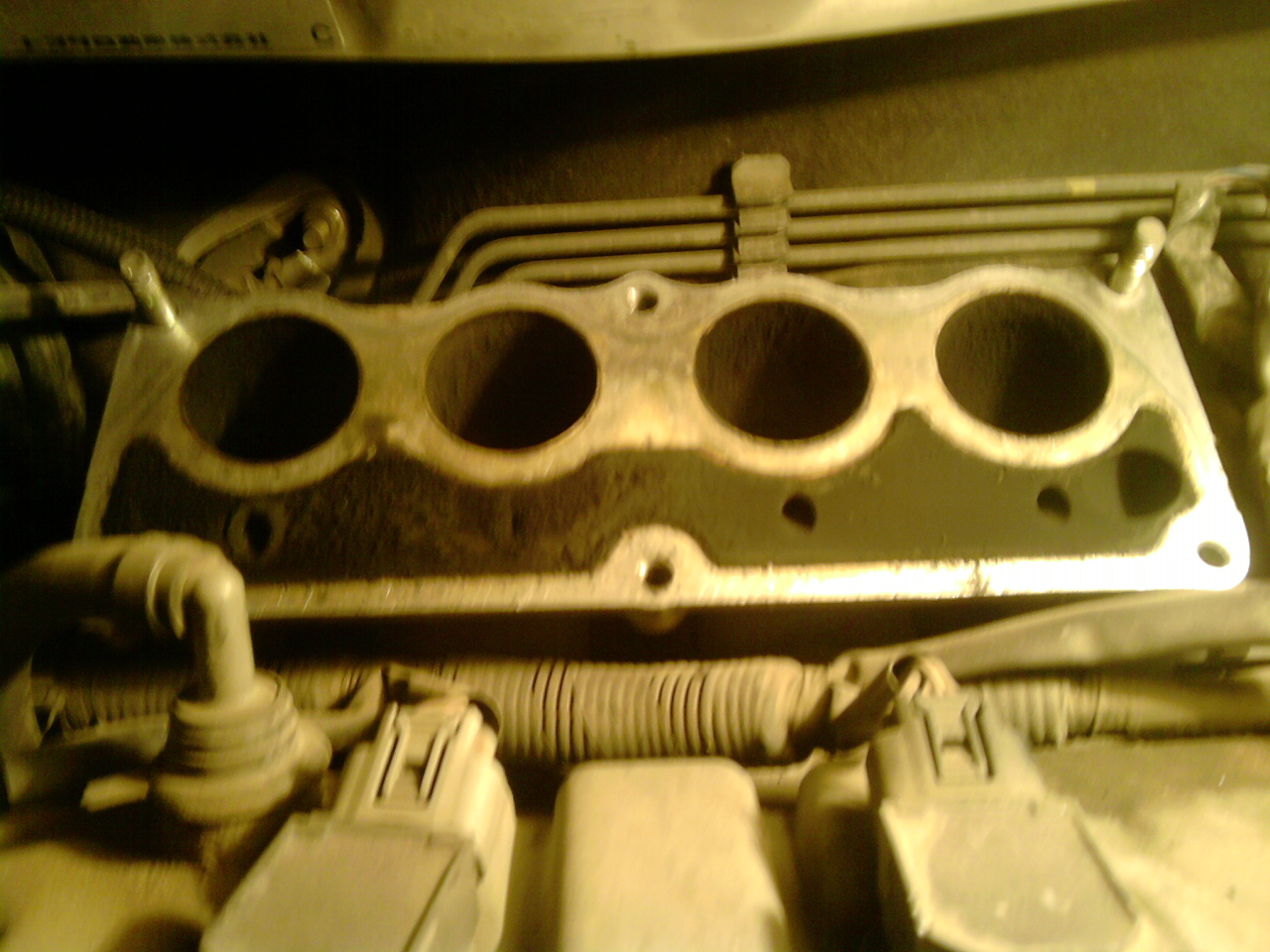

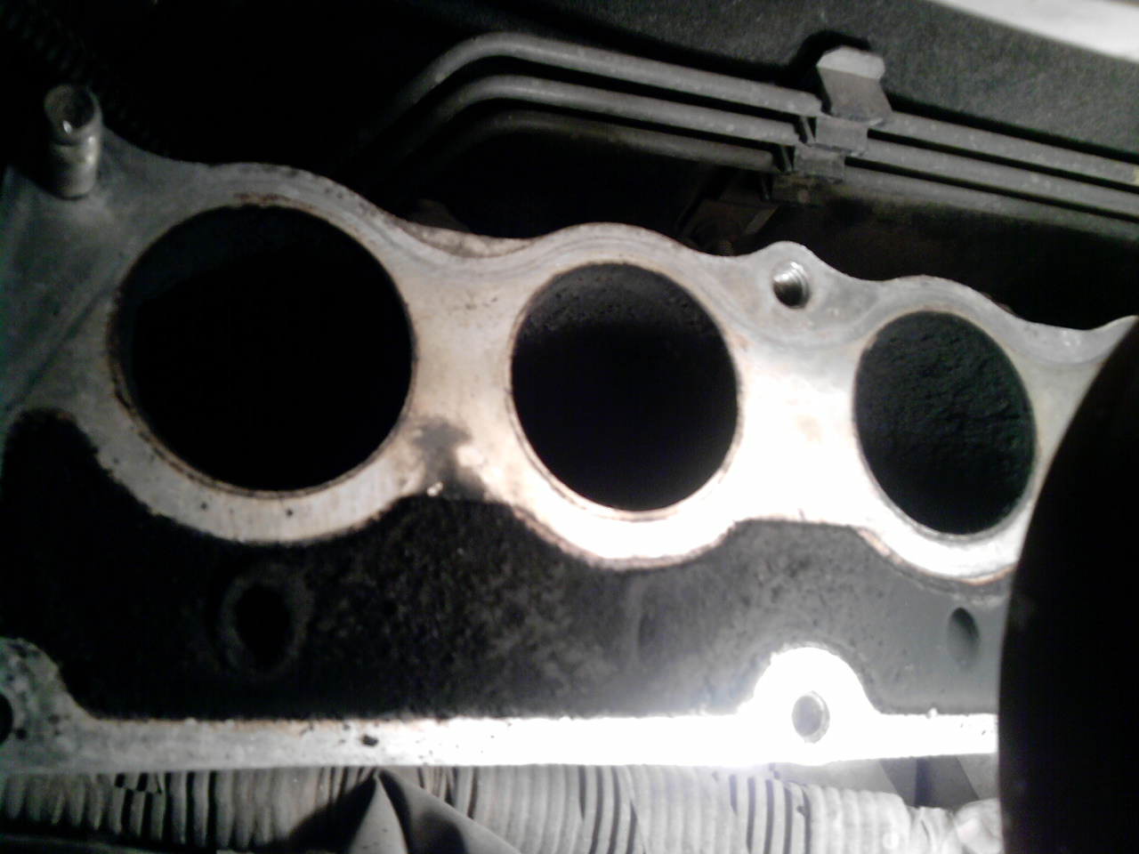

Датчики не менял. Негде пока взять. Зато чищу впуск. В нижней части впускного коллектора грязи очень много! Похоже туда вообще никто никогда нелазил и не чистил. Порой сажа в 5-6 мм, отверстия напрочь забиты. Так же чистил вход в голову,по методике из ЧАВО. Думается это делать надо обязательно, там говна не меньше. Сейчас возникает устойчивое желание заглушить ЕГР. Кстати, хорошо всё чистится ершиком для мытья бутылок и керосином (потом растворитель). Ничего замачивать не пришлось.
Фото нижней части не делал, т.к. не до этого было.. :) Сегодня буду собирать все обратно.

Почистил блин коллектор. Вчера всё собрал, завожу - крутит но не схватывает, горит чек. При включеном зажигании что то щелкает в районе предохранителей, и гудит в районе егр... Грешу на сигнализацию, т.к. кроме снятия фишек и коллектора нифига не делал... Буду тестить скрепкой, если отключение сигнализации не поможет...вообще расстроен... Все катушки воткнул как и были... Свечи с нагаром, но работали...
