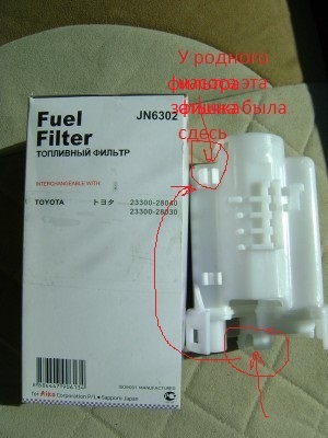

Всем привет! У меня вообще хрень какая-то с топливным фильтром! Заказал в магазине у знакомых оригиналный топливный (непожалел 1200р) на выходном разобрал перекинул, вроде всё как положенно только почему-то оригинальный другой формы пришёл тот который стоял похож на катридж а который пришёл цельный белый! Вобщем они немного отличались тем что у родного какая-то затычка на самом фильтре стояла снизу а у нового сверху! Ну думаю так и надо! Собрал поставил незаводится, убрал боздушную пробку путём откручивания штуцера от ТНВД и о чудо завелась! Но радость была недолгой проехал вокруг дома (всё отлично!) стал перед подъездом и через минуту заглохла! Все попытки завести были четны!!! Пришлось опять разбирать топливный бак! Когда вытащил был в шоке ту затычку выдавило из её посадочного места я недолго думая завентил шурупчик чтоб она мёртво сидела, но после сборки результата небыло пришлось поставить старый фильтр после чего машинка зашептала! Что это могло быть даже и незнаю!

СообщениеДобавлено: 15 окт 2012, 14:42
Просто фильтр не тот.

Вот уменя один в один как ты ссылку кину и есть фильтрок! Мож бракованный какой попался? Кстати ненаписал про то что после того как выдавило затычку (стрелкой указал откуда выдавило) бензином залило фишку которая идёт к топливному насосу! Может из-за этого?
