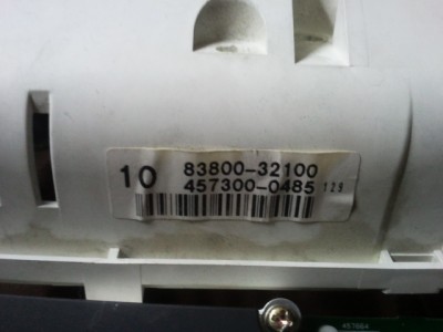

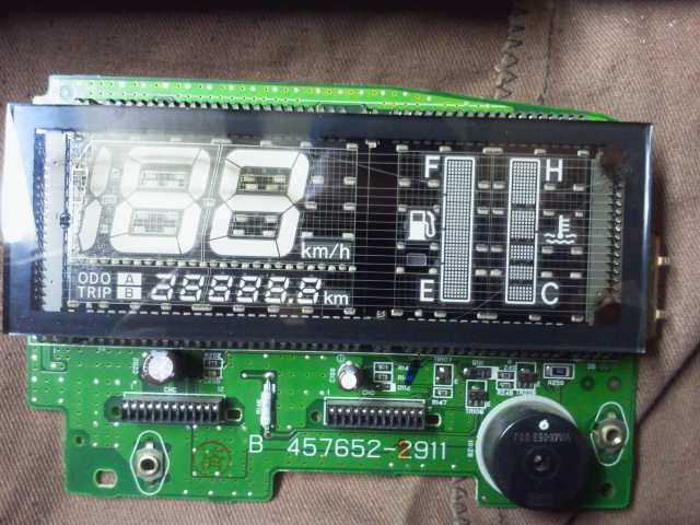

О машине: zzv50 2002

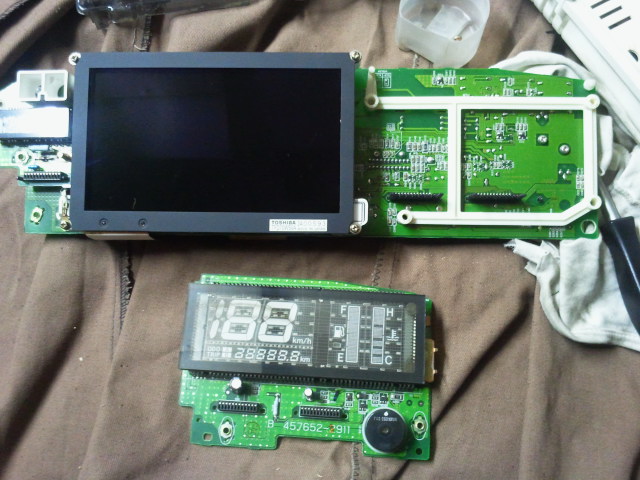

Меняется чисто плата где стекляшка с порваными нитками? или эту стекляшку надо выпаивать и тд? рестайл и до рестайл отличаются? или отличие только в 4вд и 2вд ??
Комментарий к файлу: Только ее менять?

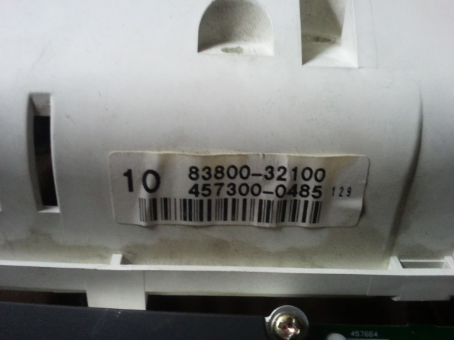

Комментарий к файлу: Номер табло

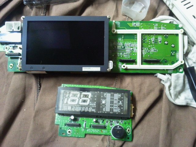

Комментарий к файлу: потрошки панели

Выпаивать нужно "стекляшку" и менять. Должны быть одинаковые все, но по возможности лучше сравнить маркировку на колбе.

поменял чисто ту мелкую плату с колбой которая, и щастье настало. Даже одометр показывает старый (родной) пробег

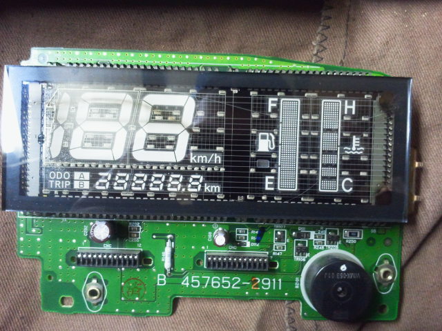

у меня тоже появляется красная полоса чуть ниже спидометра(у меня панель с тахометром),еще лежит родная без тахо,если от туда ту плату с экраном снять и поменять ведь можно как я понял?и я связываю это с аномальной жарой +35,а да и пробег тогда будет от родной панели же?

Так меняется не вся плата, а только плата индикатора скорости, она должна быть одинаковая..

так я не про всю плату говорю,а про ту что у человека на фото,маленькая на которой колба спидоматра,она то скорей всего одинаковая)

все разобрал глянул старую,ток выпаивать)

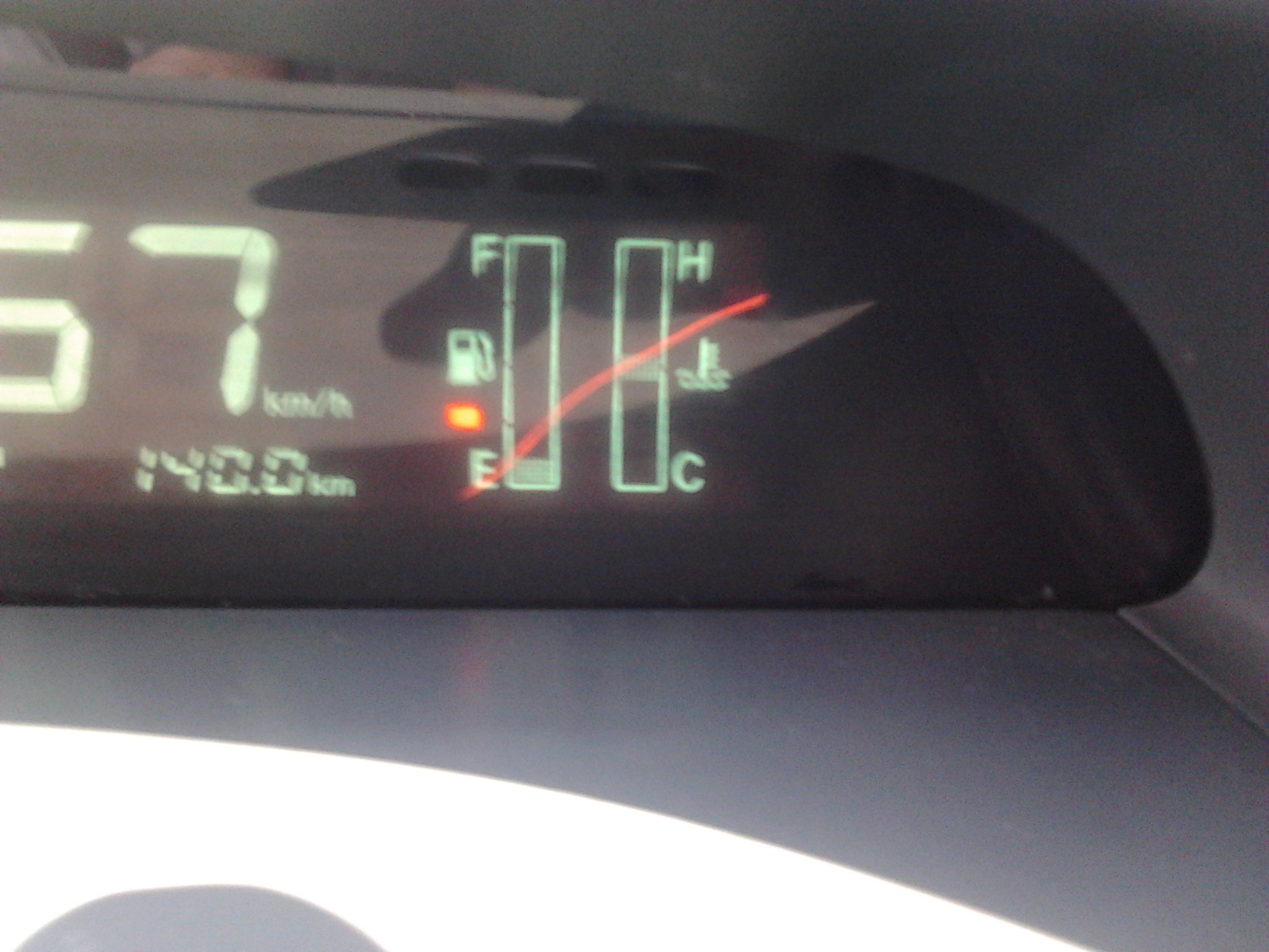

2012-07-28 12.19.54.jpg [ 972.68 КБ | Просмотров: 7692 ]
Повилась, ударил сверху по панели - пропала. Но остался затемненный след. Весной похожий артефакт в районе тахометра вылазил, прошёл сам собой, темной полосы не осталось.

eretic писал(а):
поздравляю вы попали на перепайку колб ! или как говориться индикатара уровня! мне серж отправил и пишла таковая мож при сталкновении а мож и по перегрузке не наю но у мня пропала !!!!! есть слегка темная полоса но и то незаметно старую отдал форумчанину для чего не наю :D
