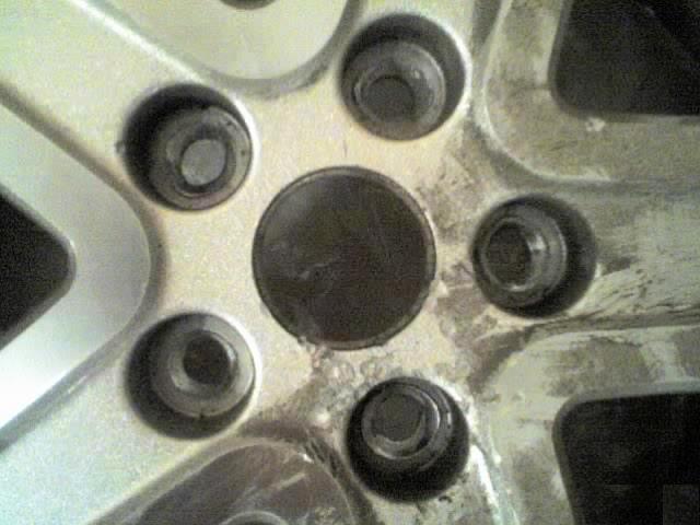

А родные диски на висту 50 - там сверловка под конус идет ? Или плоские гайки родные пойдут?
 Заголовок сообщения: Re: Размеры Дисков и Шин на Висту в 50 кузове.
СообщениеДобавлено: 15 окт 2013, 00:13
На родных\штатных на 50\55ю под гайки с плавающей шайбой. Конусы НЕ ставь, загубишь колёсья. Будет вот так.

Такие?
image.jpg [ 12.31 КБ | Просмотров: 7181 ]
СообщениеДобавлено: 15 окт 2013, 01:25
Fishtank писал(а):
Такие?
Такие. :smile: ...
