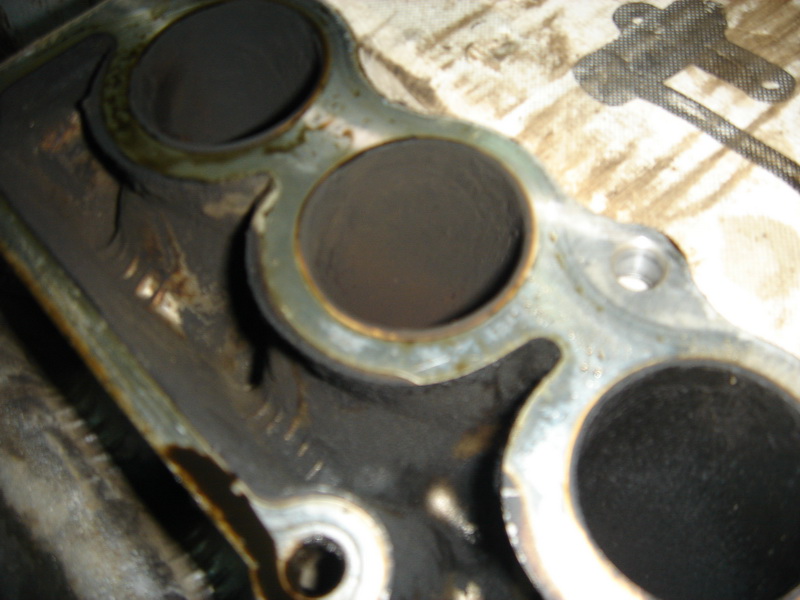

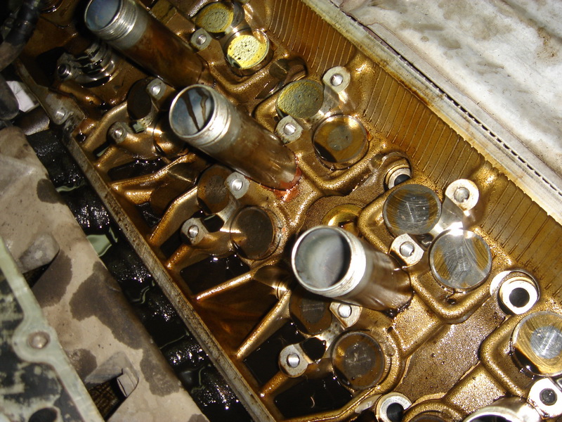

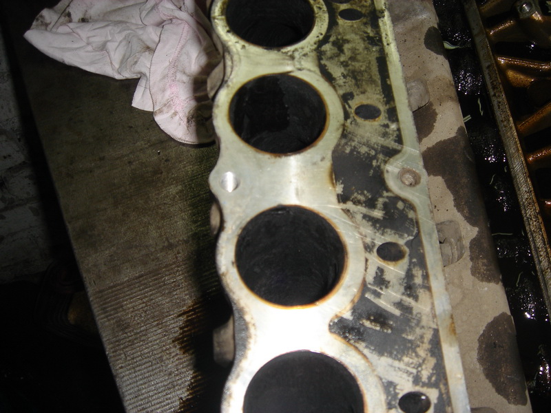

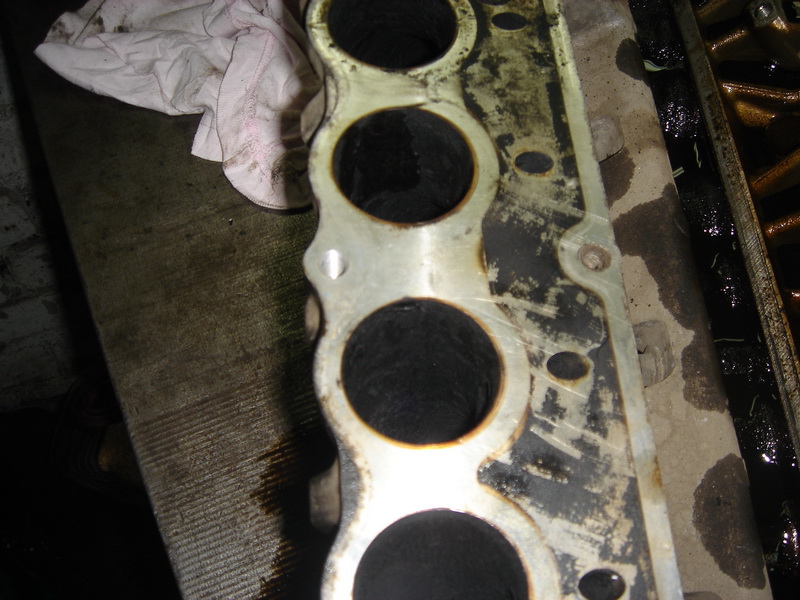

Хотя посмотрел щас фотки и понял, что в коллекторе грязи поменьше, чем я писал (не около 5 мм, меньше). примерно столько же как и на поршнях.

и эта грязь накопилась при заглушенном ЕГР???
у меня при разборке такой грязи не было 8O

Возможно, что при заглушивании ЕГР грязь не чистили (предыдущим вледельцем) хз. :roll:
