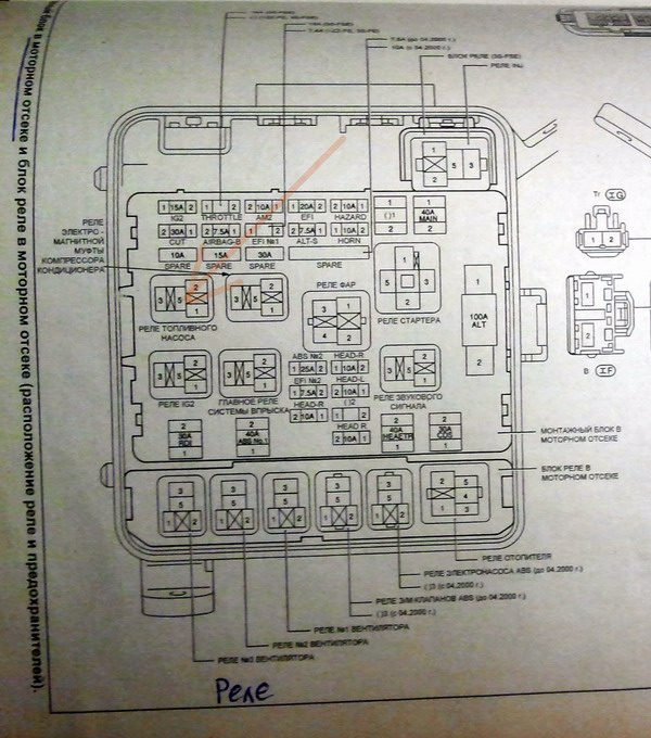

Компрессию померить проще пареной репы. Меряют на прогретом до рабочей температуры ( середины шкалы ) двигателе. Быстренько выкручиваешь свечки, снимаешь по разъему с каждой катушки зажигания, на моем это две катушки - два разъема.
Вытаскиваешь реле топливного насоса в блоке что под капотом, на всякий случай что бы бензином не залить цилиндры и не смыть там масленную пленку на стенках:

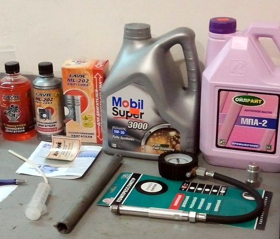

Вкручиваешь или держишь компресометр, выжимаешь до упора педаль газа или дроссельную заслонку что ближе, и крутишь стартером до тех пора пока стрелка не перестанет двигаться и показания не устаканятся. У меня уходило примерно 6-8 секунд. Я покупал компресометр марка "Измерит" для дизельных.бензиновых двигателей, с резьбой, с длинным металическим стержнем и резиновой трубкой, им удобнее закручивать. Надо при покупке примерять, у нас цилиндры глубокие.
Антикокс.jpg [ 83.91 КБ | Просмотров: 2808 ]
Если компрессия слабая можно попробовать раскоксовать кольца: viewtopic.php?t=488&view=unread#unread
А что бы такого не повторялось надо масло с умом выбирать, покупать у дилеров и с температурой вспышки не менее 225 гр. или выше: viewtopic.php?t=770&start=420
