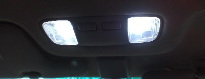

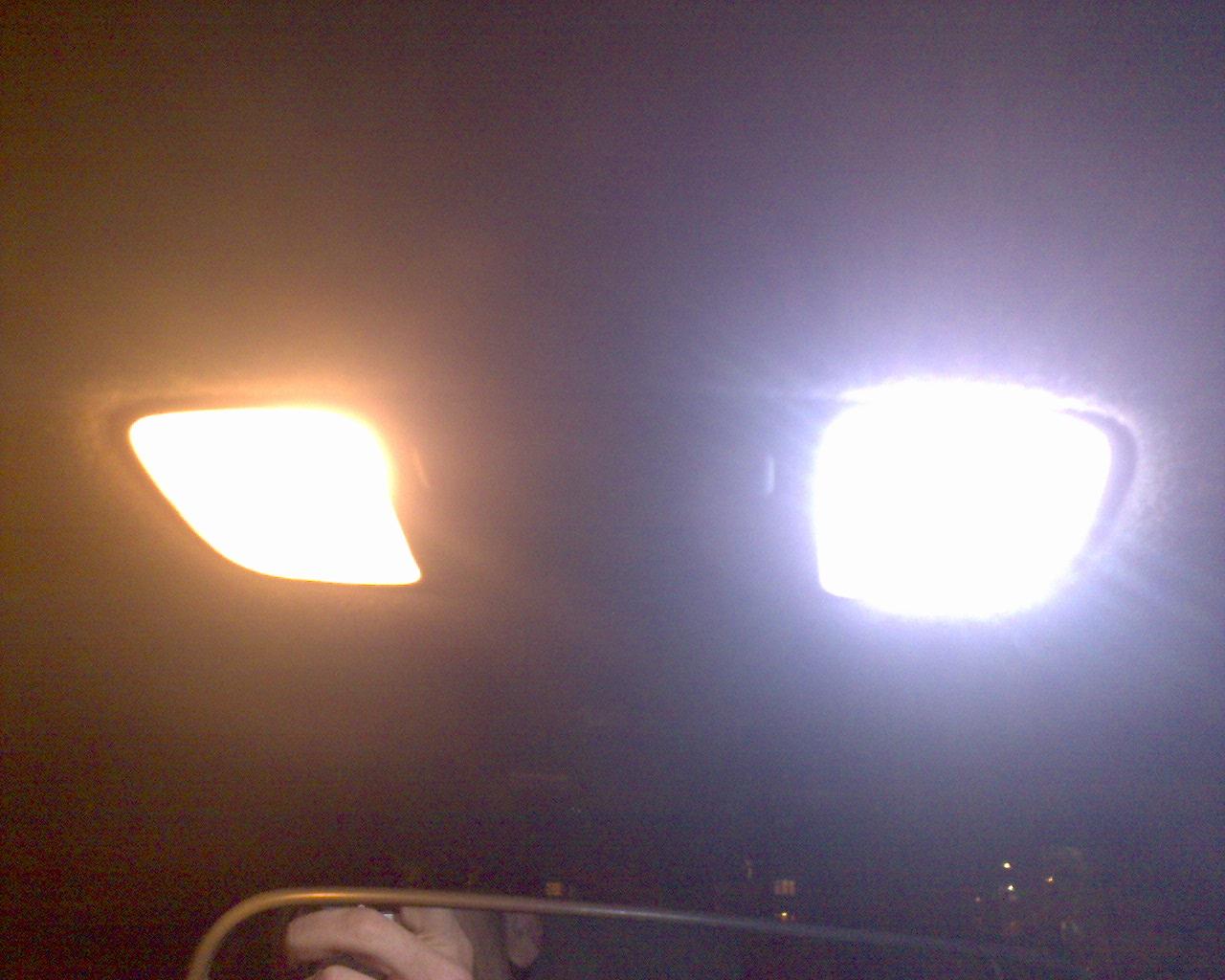

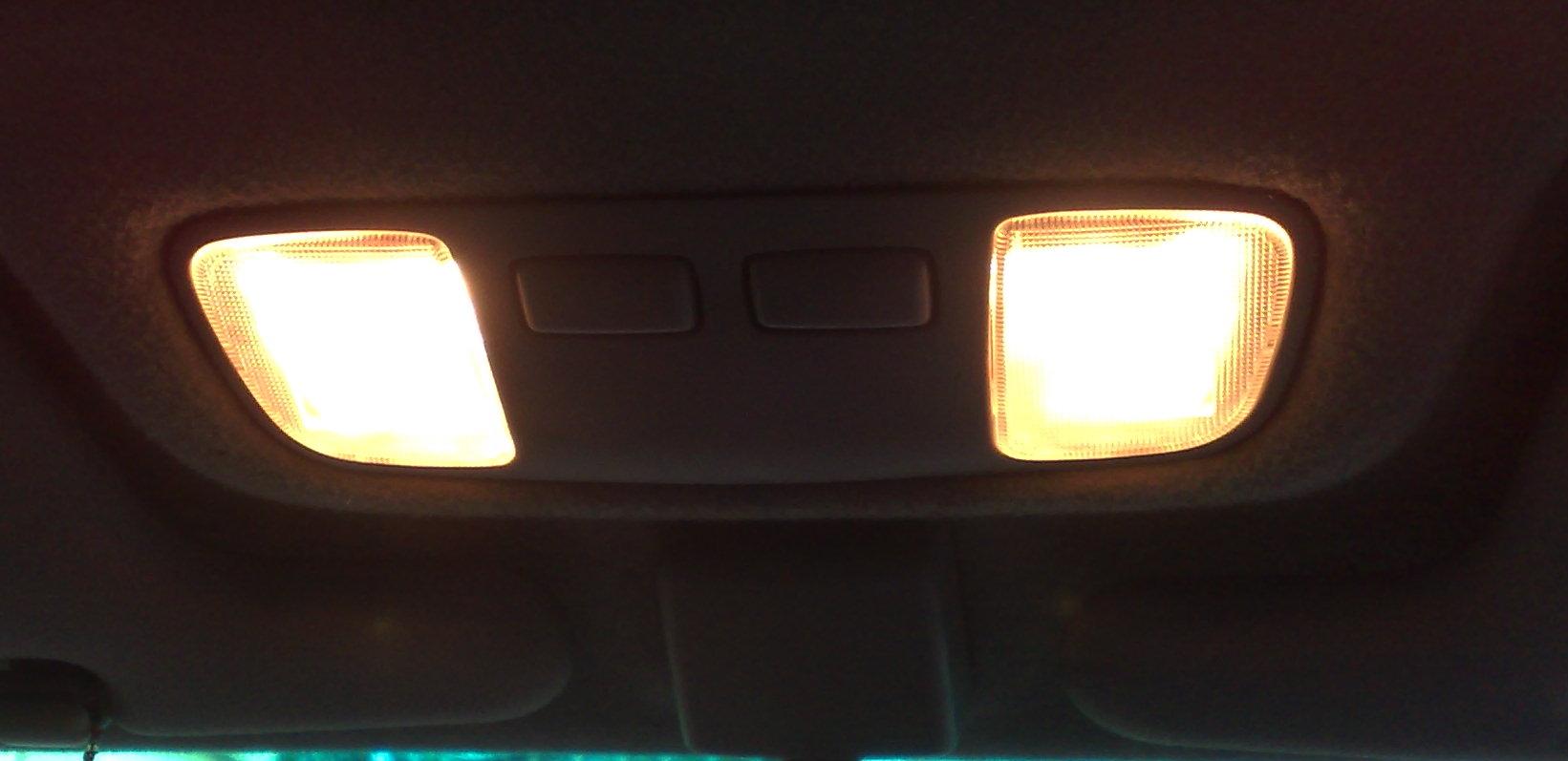

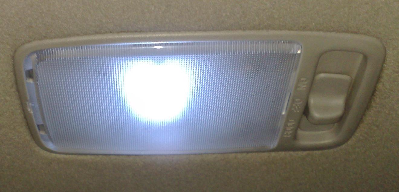

Диоды в салоне:) С диодами и родными лампочками. Скажу сразу, диоды светят так-же, ток не напрягают, не греются и по мощности в разы меньше.
Безымянный1.jpg [ 77.68 КБ | Просмотров: 854 ]
Безымянный2.jpg [ 76.58 КБ | Просмотров: 859 ]
СообщениеДобавлено: 11 май 2009, 13:12
Покожи фотку светодиодов, которые так ярко светят, почем покупал?
СообщениеДобавлено: 11 май 2009, 21:43
Сообщения: 505
Откуда: г.Бийск
Репутация: 77

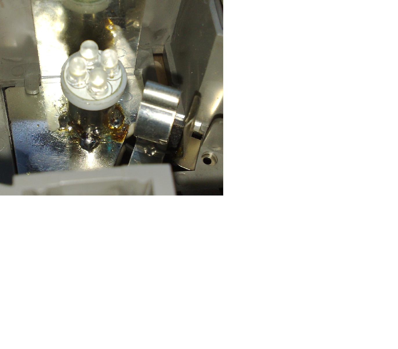

Ром, дидоды цокольные, четырехточечные, фото выложу, светят визуально оч ярко, ценник 40р. Проблемка в другом, лампа рассеивает свет, а у диодов направленный свет, поэтому, если их вставить в штатное место, то они светят в бок и свет просто поглощается корпусом. В отрожателе в центре есть отверсие, если вставить диод перпендикулярно, прям как там и был:) припаевается точечно к отражателю, а + соединяется проводком, для верности изоляции (при высокой влажности) капнул на + герметиком.

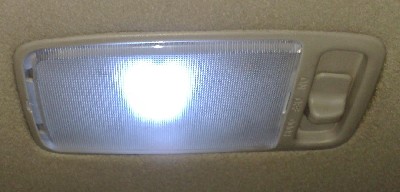

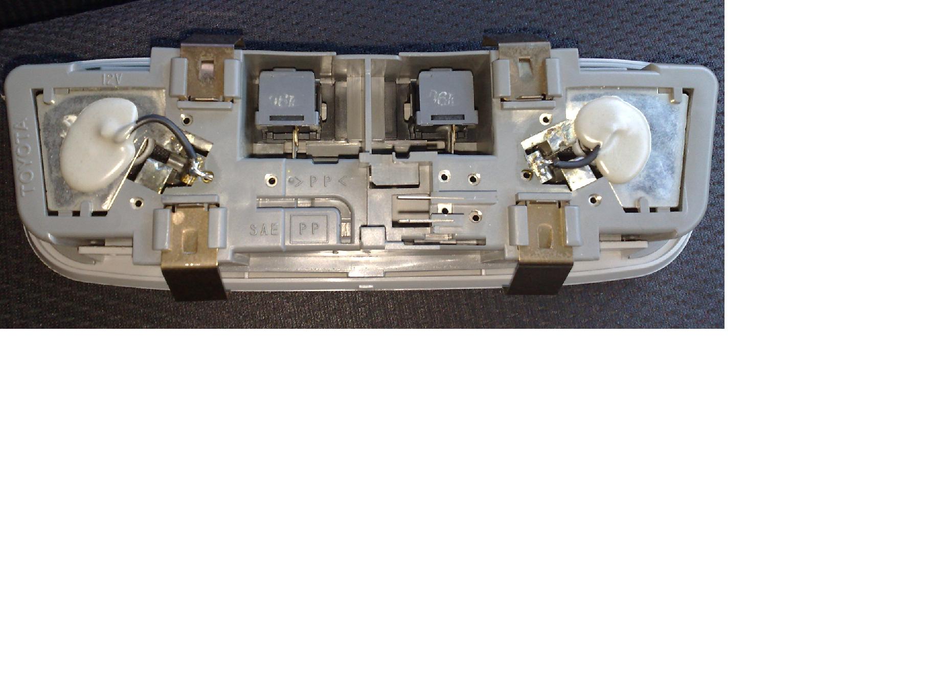

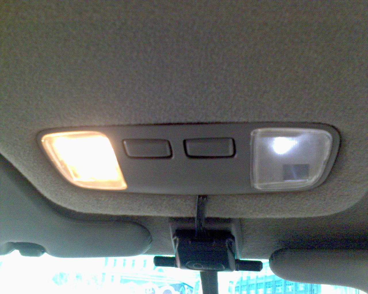

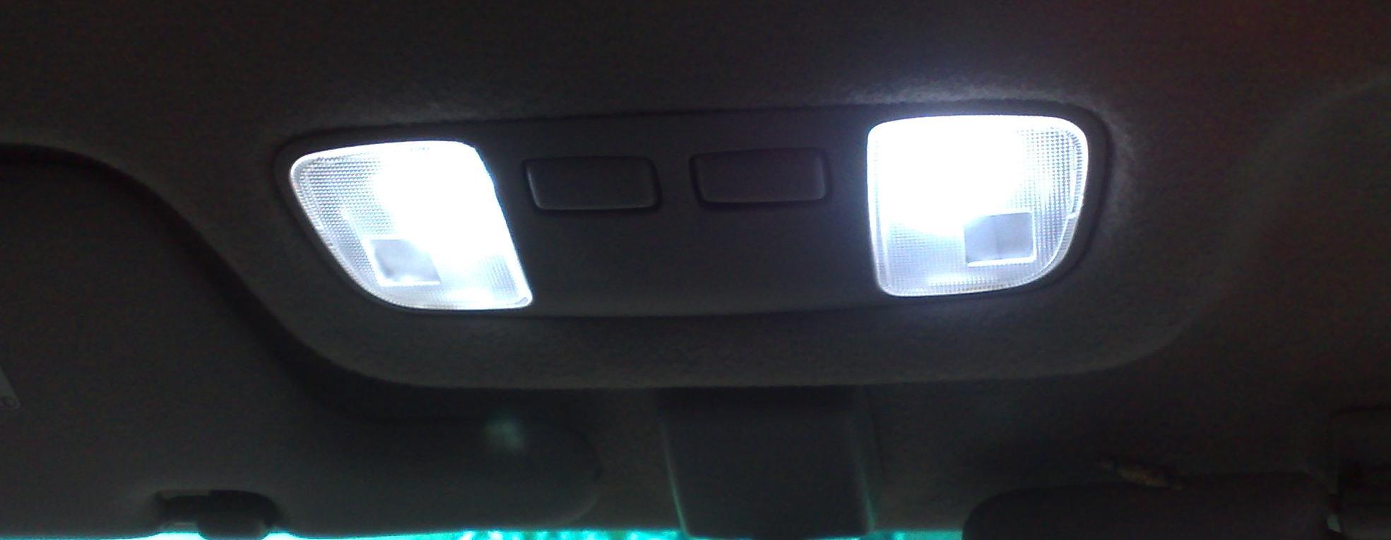

Первое фото салонный плафон, там все просто диод продается в размер и подходит без переделок, единственное, диод в диаметре больше, чем родная лампа, поэтому когда будете его всталять, проверьте полярность диода, снимите плафон и заклейте отражатель белой изолентой, в противном случае, вы сделаете КЗ (отражатель "-"). А вот с передним плафоном придется маленько повозиться, но результат стоит того:) фото ниже.
Безымянный2.jpg [ 87.17 КБ | Просмотров: 910 ]
Безымянный1.jpg [ 166.19 КБ | Просмотров: 908 ]
Безымянный3.jpg [ 84.39 КБ | Просмотров: 837 ]
СообщениеДобавлено: 19 май 2009, 04:51
Сообщения: 1086
Тем: 39
Откуда: Подлужковье
Репутация: 12
эх. заразил идеей. прийдется тоже как нибуть замарочиться :)
хорошо получилось.

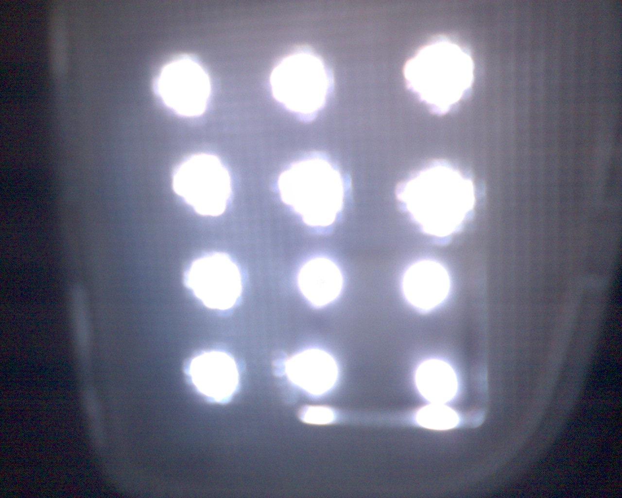

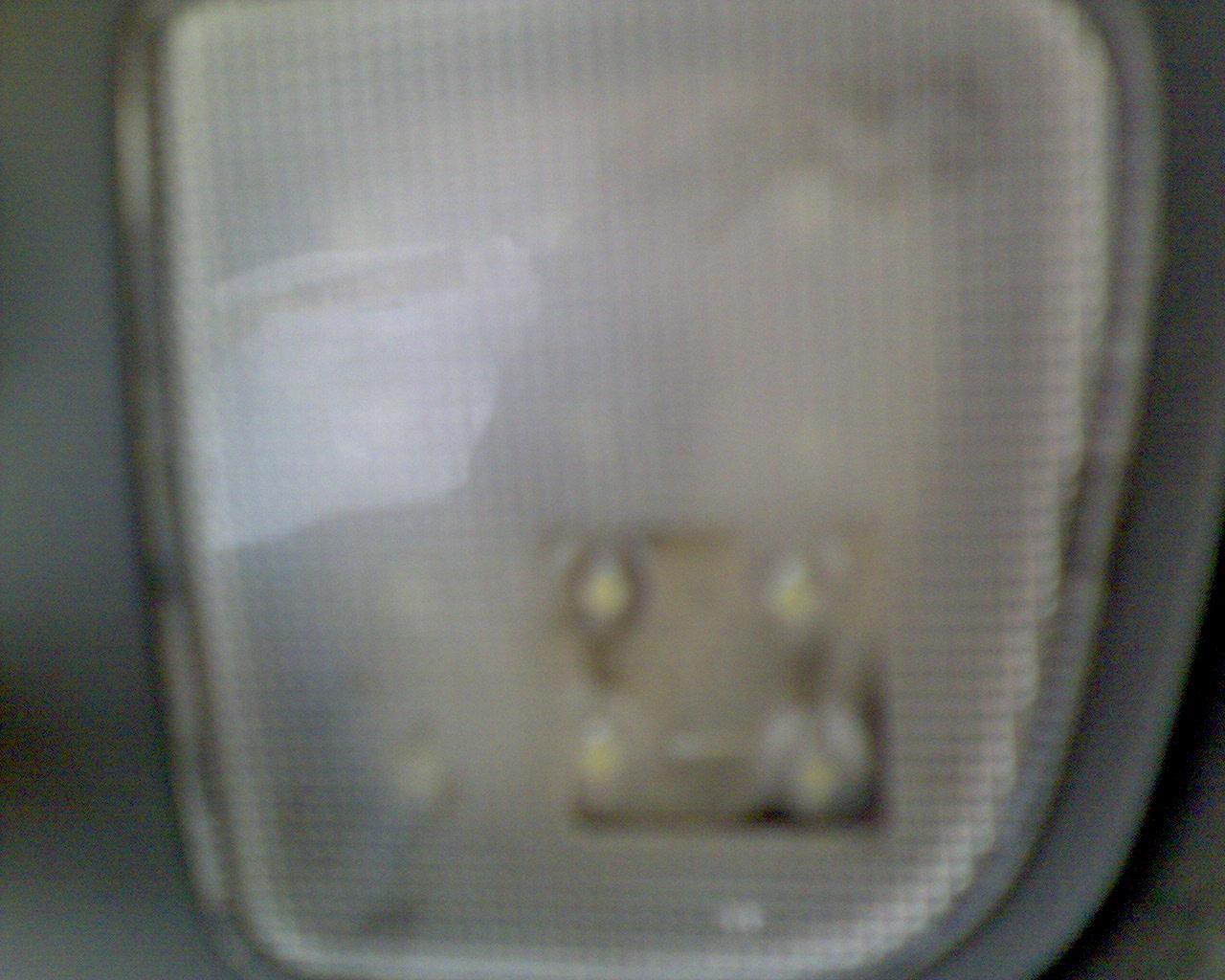

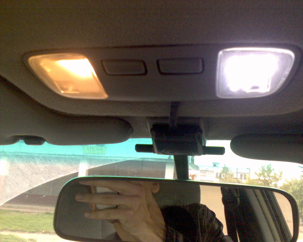

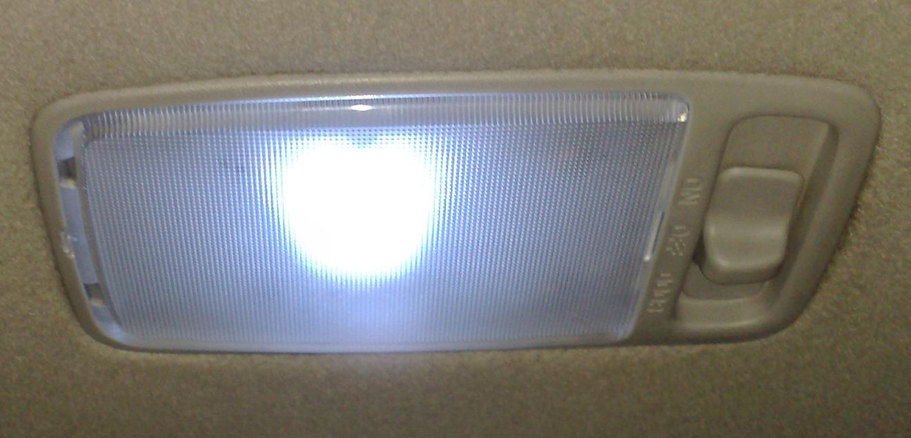

сделал. :)

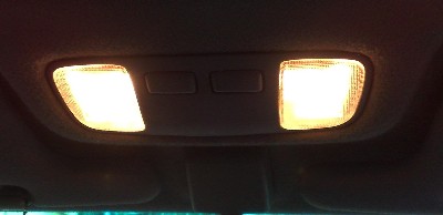

купил однодиодную лампу, за 10 р, поставил, посмотреть что она представляет.. порожняк...(фото1) и чето с утра, пока пил чай, решил замутить сборочку, 3 цепи по 4 диода, и засунуться прям в плафончик. получилось рульно!. себестоимость менее 50 рур.
-зы-цепочки собирал без сопративлений, учитывая жизненный цикл диодов, время работы плафонов, то они еще и переживут их еще.
DSC00266.JPG [ 131.52 КБ | Просмотров: 836 ]
DSC00265.JPG [ 172.52 КБ | Просмотров: 837 ]
DSC00264.JPG [ 176.3 КБ | Просмотров: 835 ]

СообщениеДобавлено: 20 май 2009, 05:02
Сообщения: 1086
Тем: 39
Откуда: Подлужковье
Репутация: 12
собственно:
вид
сравнение с классикой
результат
DSC00269.JPG [ 194.22 КБ | Просмотров: 855 ]
DSC00268.JPG [ 131.36 КБ | Просмотров: 837 ]
DSC00267.JPG [ 142.29 КБ | Просмотров: 834 ]
