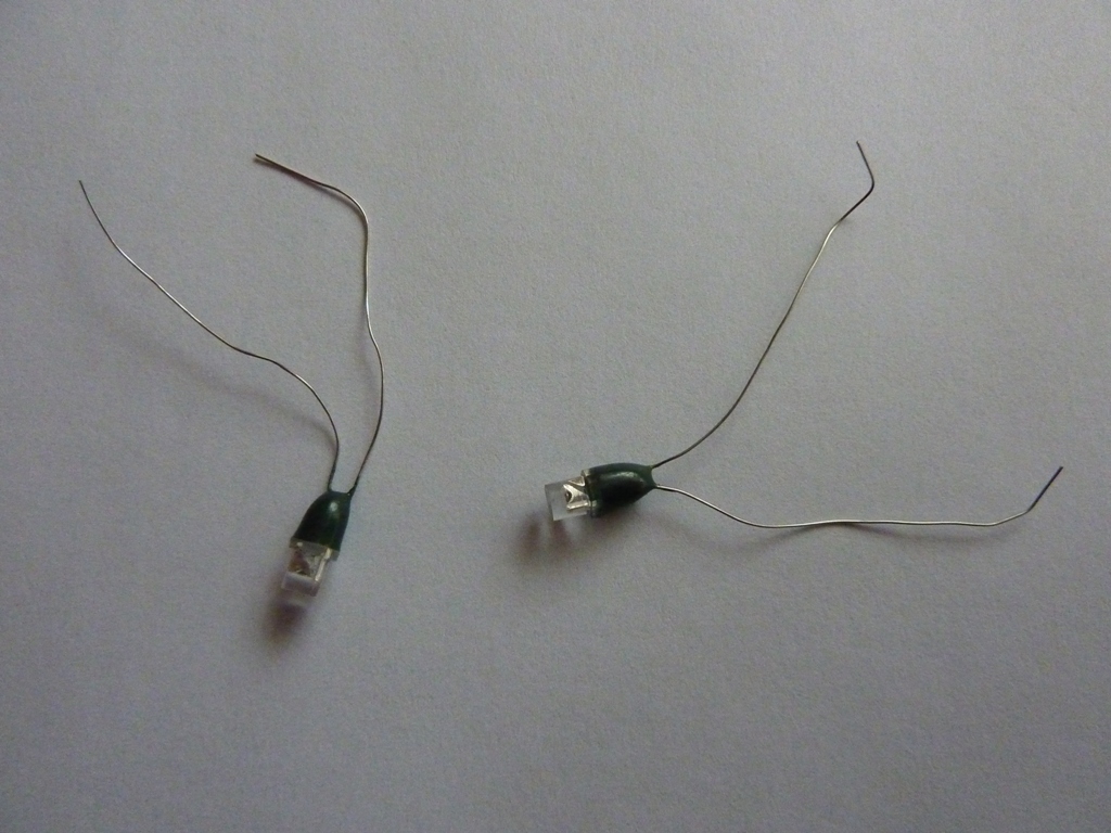

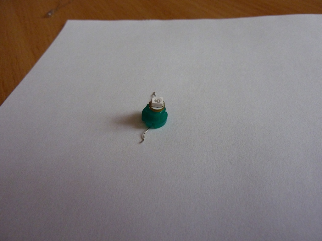

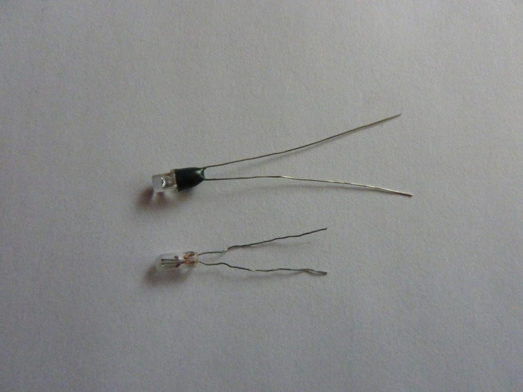

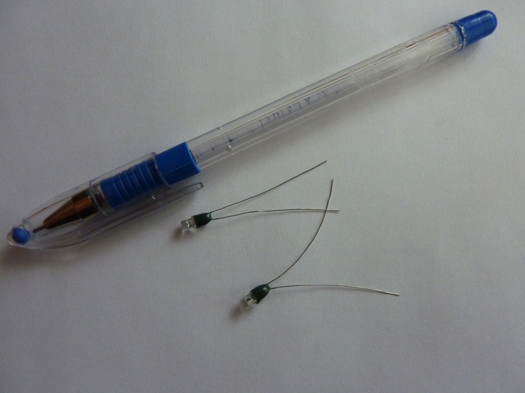

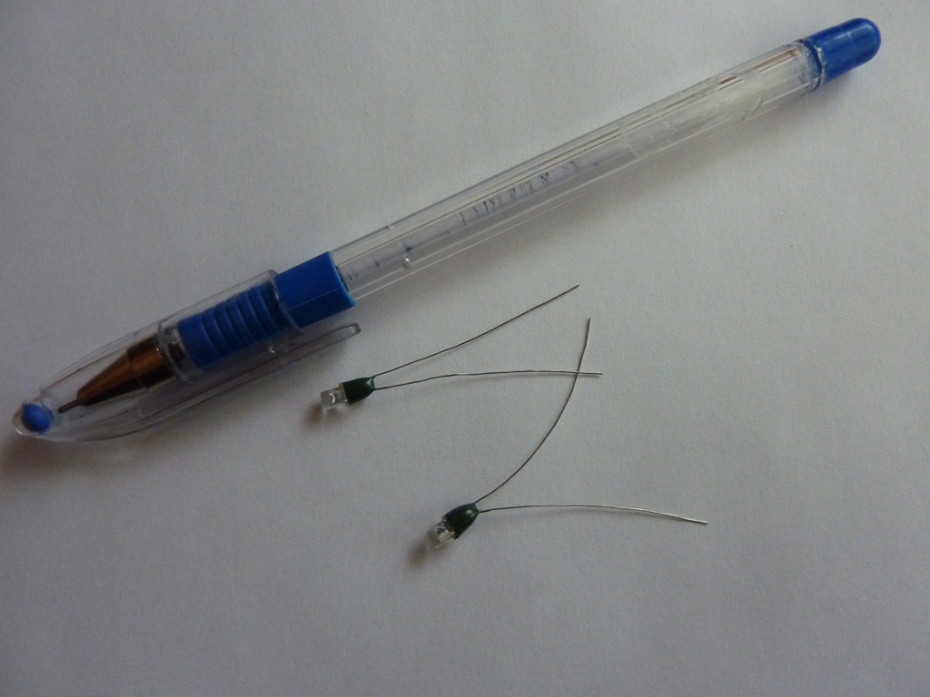

vlad-&-slav писал(а):
Свои фотки чего-то не могу найти...
Нашел. Вот.
P1050768.JPG [ 355.37 КБ | Просмотров: 3023 ]
P1050770.JPG [ 312.13 КБ | Просмотров: 3023 ]
Комментарий к файлу: Диод и штатная лампочка
P1050776.JPG [ 331.39 КБ | Просмотров: 3023 ]
А вот эти брать не стоит. Быстро перегорают.
P1050774.JPG [ 292.21 КБ | Просмотров: 3023 ]

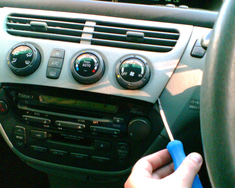

Доброго времени суток! Купил свою висту недели назад, не могу понять, как снять панель с "крутилками", чтоб поменять лампочки. Если можно, расскажите, пожалуйста, чайнику :smile:
Vista V50, 1.8ZZ, 11.2000г. MultiVision
 Заголовок сообщения: Re: Подсветка на регуляторах климат-контроля *V50.
СообщениеДобавлено: 05 дек 2012, 21:47
нижнюю часть широкой отверткой АККУРАТНО поддеваешь, можно с боков снизу, вытаскиваешь, потом верх тянешь на себя и слегка вниз, и вытаскиваешь панель.
СообщениеДобавлено: 06 дек 2012, 08:48
Репутация: 2079
Добавлю фото. Что бы не поцарапать панель, обмотай отвертку изолентой.
001314.jpg [ 218.73 КБ | Просмотров: 2942 ]
