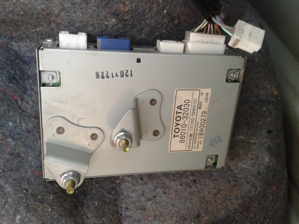

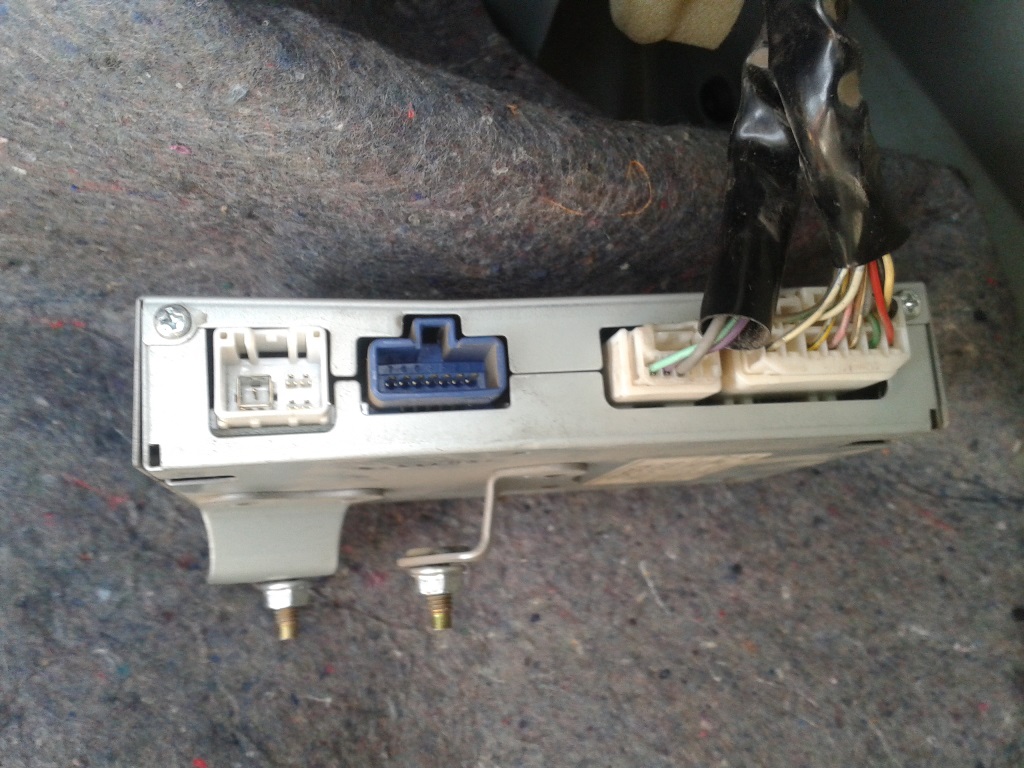

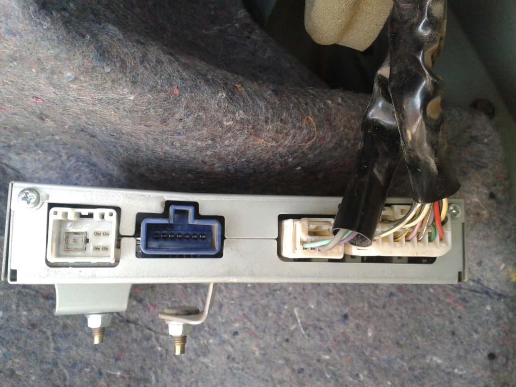

Вот сегодня сфотал свой тюнер. 7 пин. Рестайл это или нет?
2013-10-13 13.58.49.jpg [ 251.72 КБ | Просмотров: 2137 ]
Комментарий к файлу: Вот мой тюнер
2013-10-13 13.58.34.jpg [ 261.73 КБ | Просмотров: 2137 ]
Комментарий к файлу: Синий разьем 7-ПИН
2013-10-13 13.58.58.jpg [ 275.94 КБ | Просмотров: 2137 ]

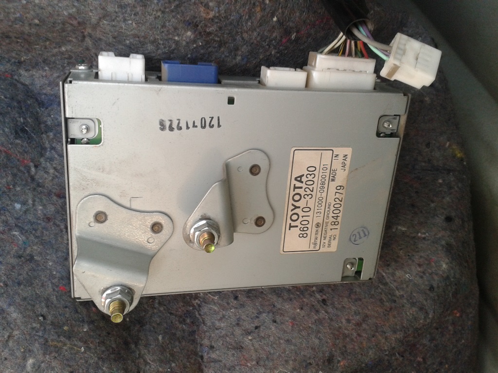

Вот сегодня сфотал свой тюнер. Синий разьем 7 пин. Рестайл это или нет?
2013-10-13 13.58.49.jpg [ 251.72 КБ | Просмотров: 2152 ]
2013-10-13 13.58.34.jpg [ 261.73 КБ | Просмотров: 2152 ]
2013-10-13 13.58.58.jpg [ 275.94 КБ | Просмотров: 2152 ]

Антенный вход как на рестайле, а синий как на дорестайле.
