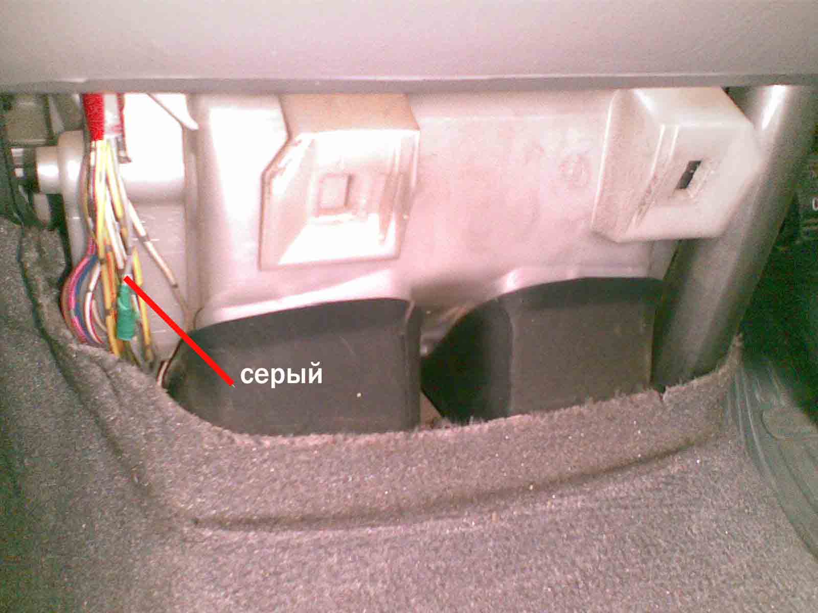

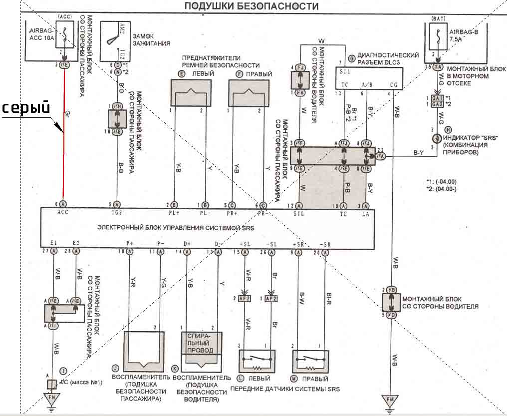

видать не дописал: так как сверху добраться не смог начал искать "+" в пучке проводов который идет снизу (АКБ по своей глупости не скинул соответственно). Нашел серый провод "+" чуть оголил и решил попробывать запитать камеру- не получилось. камера так и не показывала. после этого все собрал и завел, тока потом заметил что лампочка не гаснет. Позже када посмотрел - понял что серый как раз идет на подушку безопасности :(
мое подключение.jpg [ 103.11 КБ | Просмотров: 1879 ]
07102009(010) copy.jpg [ 79.93 КБ | Просмотров: 1877 ]
