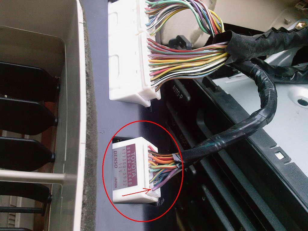

Всем доброго времени суток. Продолжим вопрос о лампочках....
В общем, ситуация такая, несколько дней назад потухла лампа "D", ну, думаю, ладно, поменяем. Разобрал панель, лампа целая... на всякий случай проверил остальные, все в порядке..
Собрал обратно - "D" загорелась, не горят "N" и "2" 8O Повторил процедуру, прозвонил дороги на плате (нормальные), собрал - работают только "P", "2", "L"... Лампа ремня перестала мигать тоже :cry: В общем, с разъема, который приходит на плату, нет управления (-) на вышеназванные индикаторы... Полазив по сайту, сегодня решил проверить "улитку" под рулем - норма. Да, еще и сигнал вчера пропал. Раз дуднул и помер.. Ну это может и не связано быть. Предохранители целые.
Где чего копать ? Была бы схема, разобрался бы, так 2 ночи за компом, все облазил - везде "удалено, авторские права", блин.
:twisted: Я вот думаю, мож, где "лягушка" стоит, откуда на енти лампочки (-) подается ?
P.S. Машиной владею месяц.
СообщениеДобавлено: 01 июн 2009, 23:02
Сообщения: 1086
Тем: 39
Откуда: Подлужковье
Репутация: 12
там постоянный плюс, и на дудуке тоже. смотри чернобелые провода, и качество приземления (на массу). или открутился какой болтик земли или сломался проводок.
290ККМ+
СообщениеДобавлено: 02 июн 2009, 05:36
Зарегистрирован: 31 май 2009, 03:00
Сообщения: 108
Репутация: 37
Да, плюс постоянный, управляются минусом.. Я тож на массу грешу, буду проверять.
Один добрый форумчанин обещался эл.схему выслать, дождуся вот и полезу :D Спасибо.
СообщениеДобавлено: 07 июн 2009, 16:30
Сообщения: 108
Репутация: 37

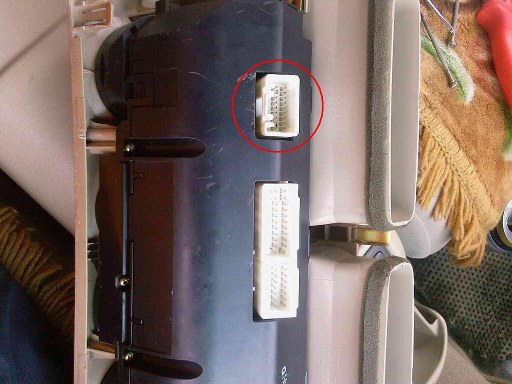

В общем, разобрался с лампочками.. Проблема оказалась в разъеме в блоке управления кондиционером. Какой-то добрый чел вытаскивал его и при этом тянул за провода, замок на разъеме оказался вообще срезан/скусан. В итоге из разъема вытянулось несколько проводов, пришлось вытаскивать контакты и обжимать каждый.
Заработало!! :D
Вообще управление на индикаторы передач "P,D,N и т.д." идет с переключателя режимов на АКПП на блок управления кондюшником ( 8O ?!!), а уже с него на панель с лампами, через этот разъем. Маркировка разъема на эл. схеме - "С". Вот он:
P.S. Отдельное спасибо pavanik 27 и vromi за содействие :wink:
