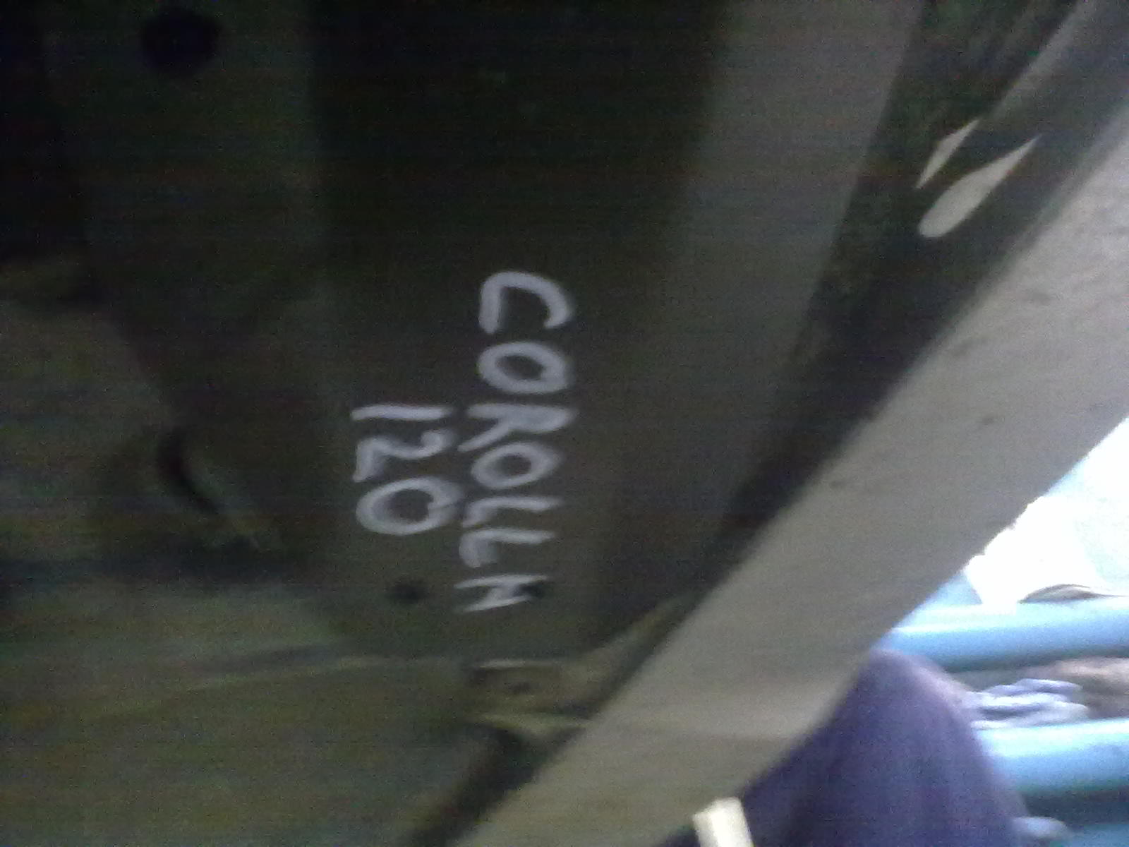

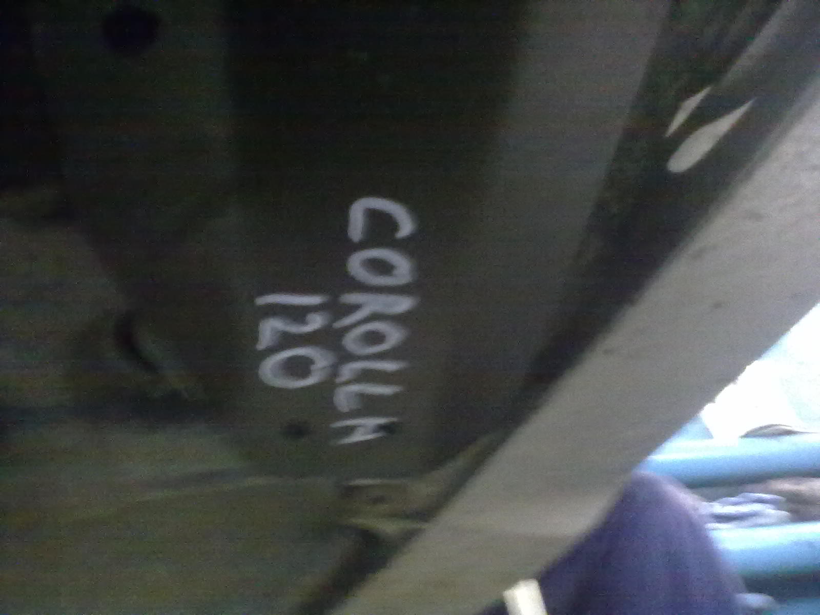

всем привет! мЕСЯЦ НАЗАД СТАВИЛ СЕБЕ ЗАЩИТУ! По цене обошлась 2650 с установкой!Прям такая плотная,ну не игрушка. мне всё понравилось всё подошло! на защите было нарисовано королла -кузов120 значит взаимозамяняемо!
 Заголовок сообщения: Re: Защита на двигатель.
СообщениеДобавлено: 07 янв 2013, 01:42
Значит защита от леворукой Тойоты Короллы в 120 кузове подходит для Ардео? А крепежные отверстия? Хоть бы фото показал что куда прикручивается.

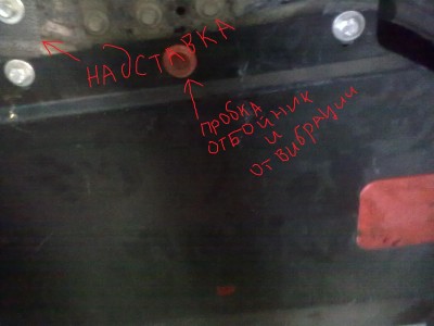

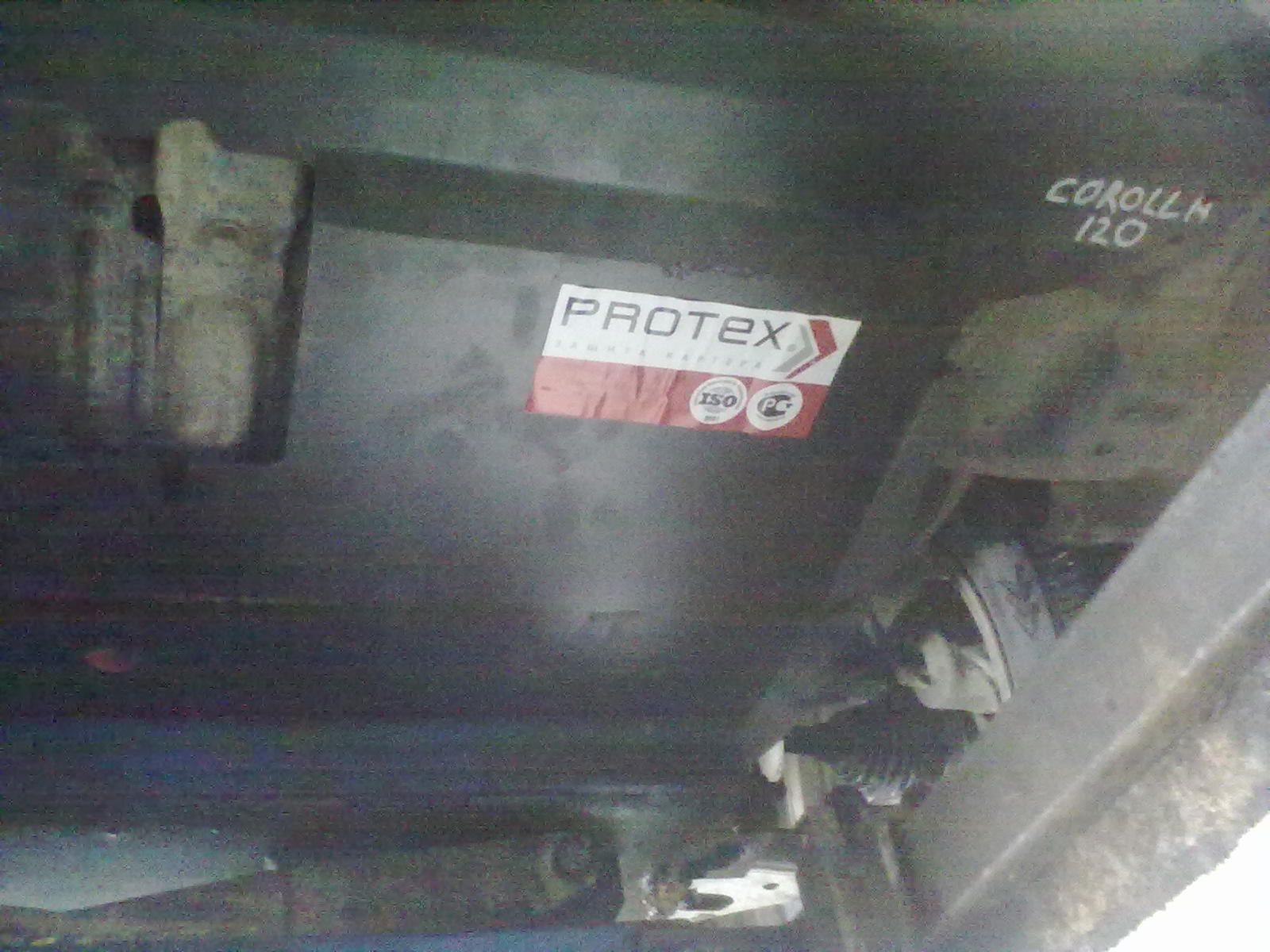

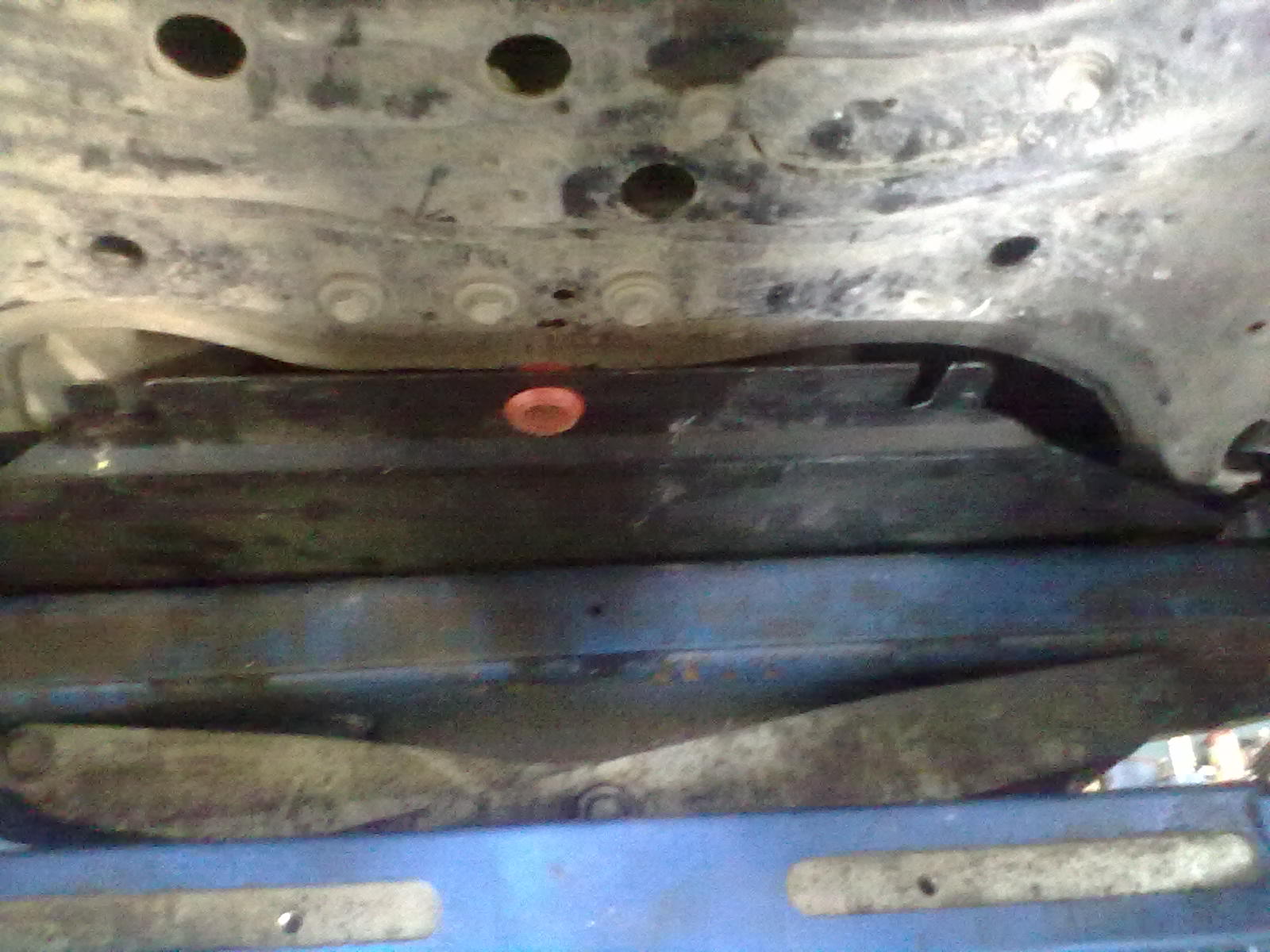

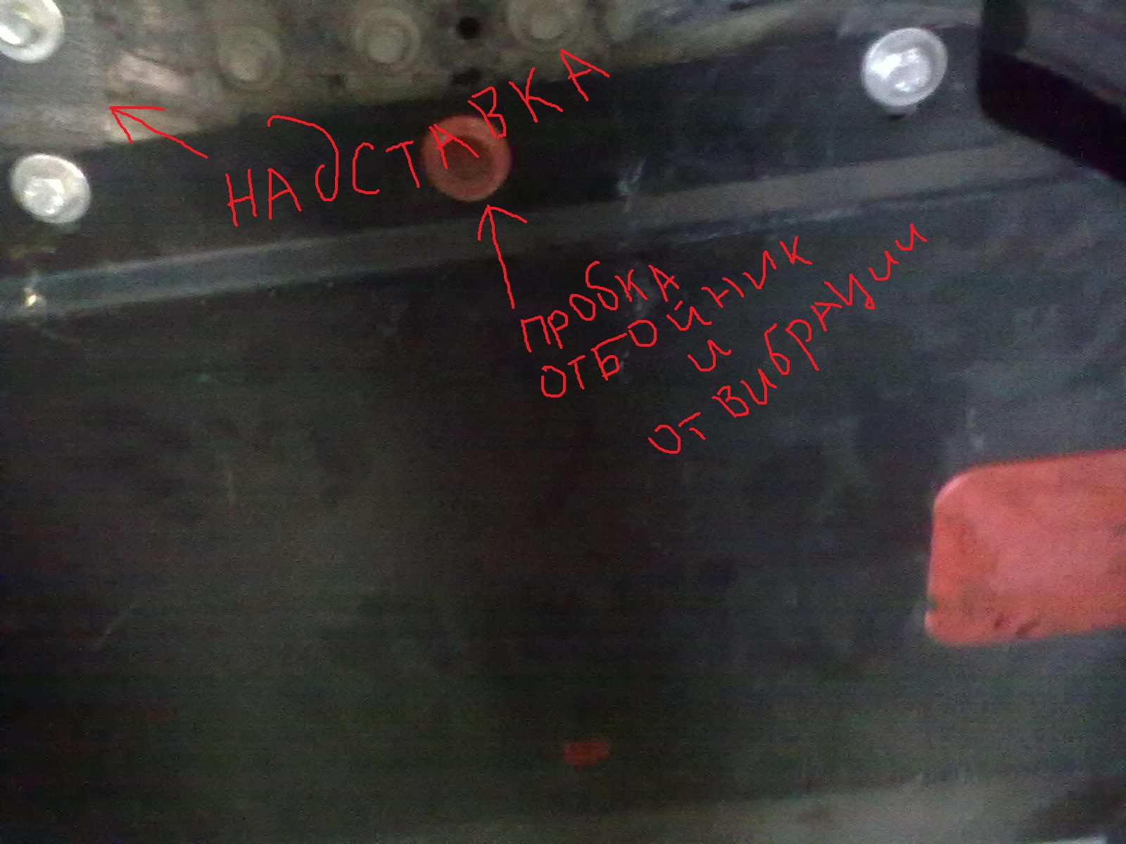

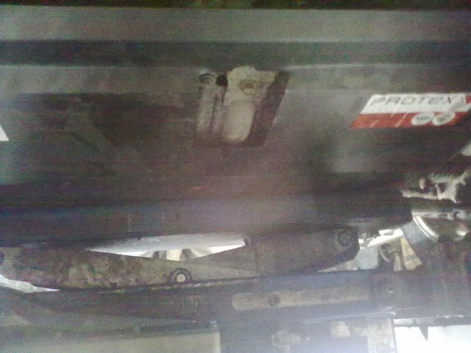

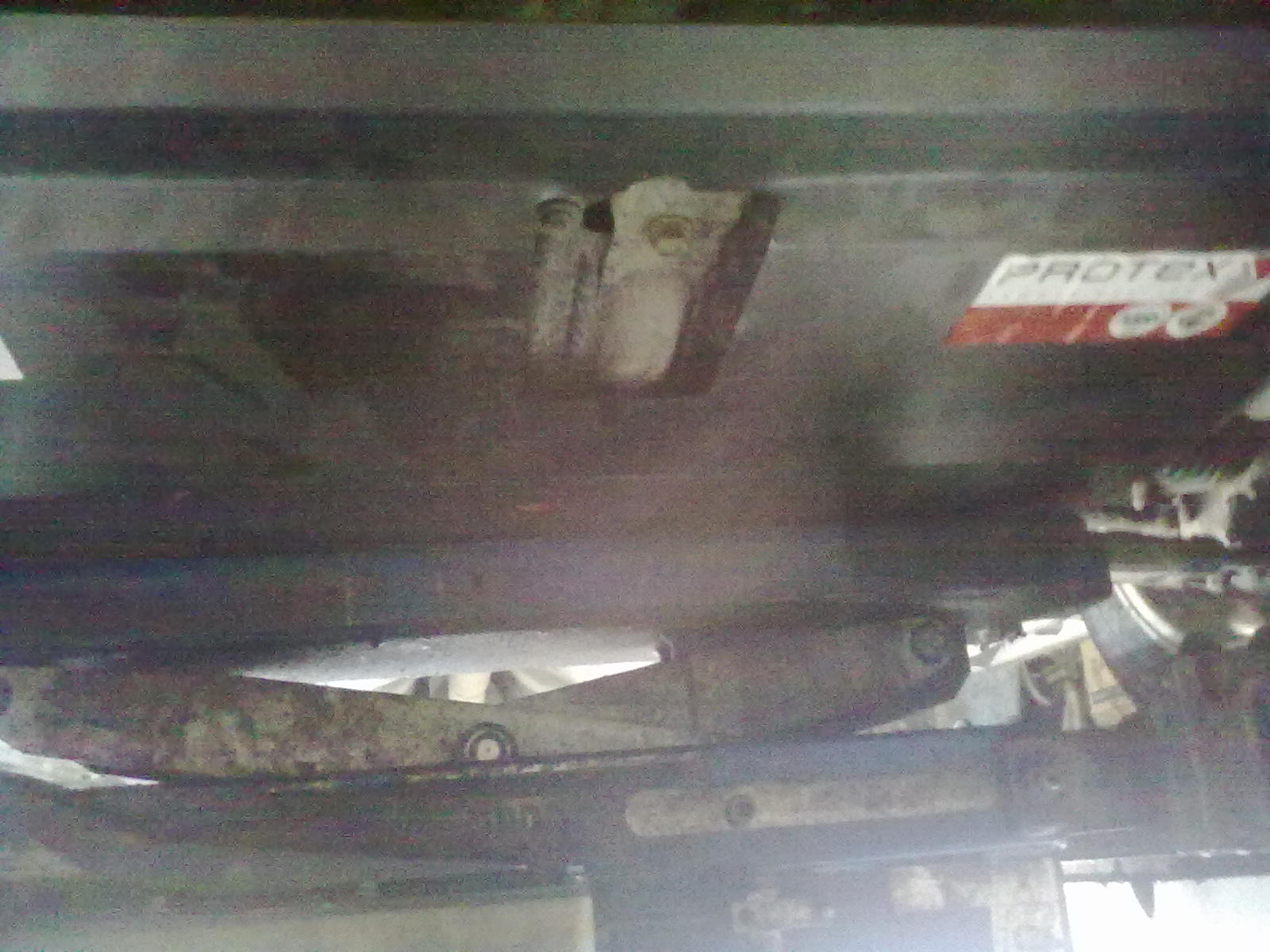

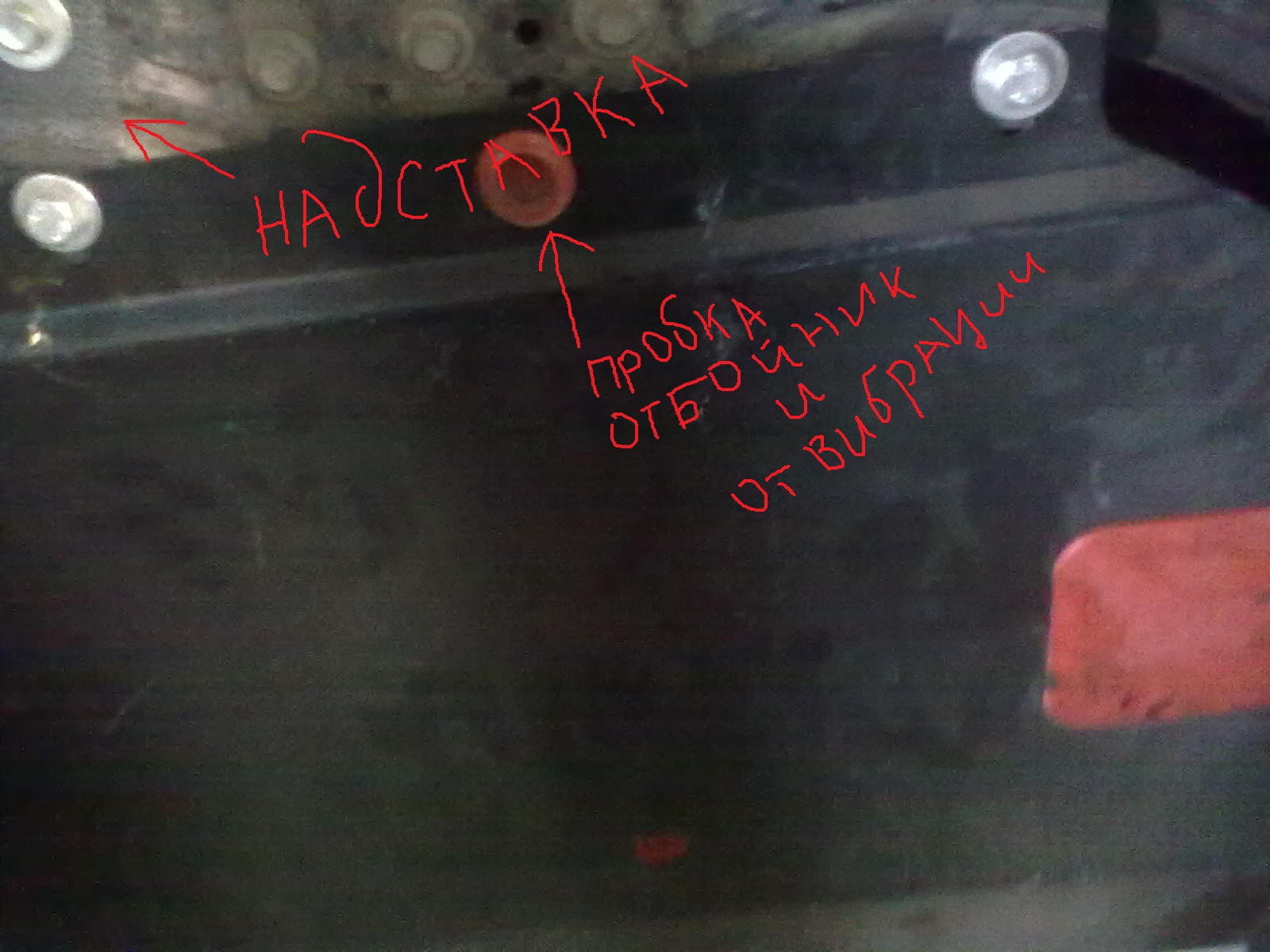

Ну и у тебя вопрос-- зачем нужна защита????? Я лично поставил защиту потому что знаю состояние наших дорог!!!))Оно и понятно, там, где эти автомобили проектируют, на дорогах нет глубоких ям или открытых люков.Двигатель большинства иномарок снизу почти всегда открыт.Никому не хочется платить деньги за ремонт, оставаться без машины на несколько дней, тратить свое время и нервы на такую малоприятную вещь, как починка автомобиля.Поставил защиту и этим всё сказано. при установке мне предложили просверлить два отверстия в балке, я отказался, тогда мне просто подставили два удлинителя и всё!!! Т.е. когда защита одевается ей не хватает в конце немного до родных отверстий,поэтому либо сверлят либо наставки делают.фото будет.
СообщениеДобавлено: 07 янв 2013, 14:19
А масло меняешь все снимаешь?
СообщениеДобавлено: 07 янв 2013, 18:28
Зарегистрирован: 01 май 2012, 20:28
Сообщения: 30
О машине: sv50G-WG 3sfse
нЕТ НЕ ВСЁ. НА ПОСЛЕДНЕМ ФОТО показано типа квадрата красным цветом---справа. Его снимаешь и там пробка и все дела! Всё как обычно без усилий и съёма!

Тему лень всю читать, пешу для тех кто в сметениях ставьвьте не пожалеете, в первый год езды двинул поддон в колее, масло сопливить начало по периметру, забил канеш так и езжу но неприятно, на след зиму поставил защиту и горя незнаю в какую калию стащилило и долбануло,летом по дачным поездкам тож ненапрягаюсь защиту кстать к своей так и ненашол, взял толи от королы толи от камри, не помню, как мне объяснили в ушах у тойот размер один, а под крепеж в балке можно любую дырку просверлить, спец не нужон, так и оказалось

у меня наоборот, всю балку на которой рейк находится она закрывает, в баке есть штат отверстия, туда положил заклодные гайкики а в защите просверлил новые отверстия
