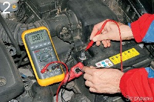

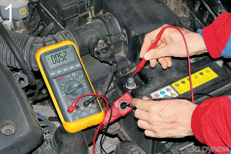

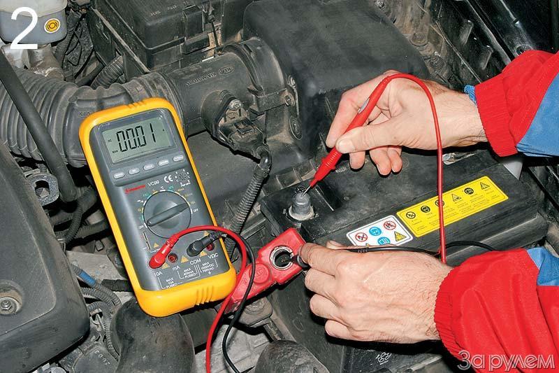

Sahib Разъясни студенту поподробней. У меня тож садит жестоко аккум. Говоришь надо предохранители вынимать, и ..... минусовой провод мультимера на минус аккумулятора, а плюсовой в гнездо предохра? или умнее будет оба щупа в гнездо? как раз в разрыв цепи?
И еще вопрос - вот тут на картинке показано что подцепили в разрыв.
Что-то не догоняю немного. В первом случает с лампочкой в салоне, во втором без потребителей. И ток утечки меняется. Но вот тут то и вопрос - КАК? Как лампочка загорелась, если клемма скинута?

неужели напруга идет сквозь прибор. Да я не поверю!

СообщениеДобавлено: 07 апр 2010, 00:51
Вообще-то не напруга а ток. И прибор в режиме измерения токов представляет собой провод, изменяя диапазон измерения какбы меняем сечение провода, это не вдаваясь в подробности.

Spirt
ток измеряют, ставя прибор в разрыв цени

Я так и не понял - как измерить? Разьяните плиз!!!!!!!!!!!!!!!!!!!

СообщениеДобавлено: 09 апр 2010, 00:32
Как на твоих фотографиях выше :lol:
СообщениеДобавлено: 12 апр 2010, 14:07
Амперметр ставится в разрыв цепи. Не забудь, что для измерения тока, на приборчике имеется своё гнездо. Прибор пропускает ток через себя.
:D Как на фотках! Правильно меряеш!
Я уже сообразил как. Не кипишуй. Заново и внимательно прочитай что тебе Sahib пишет. Без включенных потребителей и как на фотке №2 ток должен быть минимальным. Т.е. тока не будет, ему некуда идти т.к. его никто не потребляет. Если же в разрыве АКБ есть ток- значит его кто то ест- это на твоём рис. 1. Чтоб определить кто его кушает надо накинуть клемы и поочереди вытаскивать предохранители и на их месте мерять ток. Если ток пошел- вот он и потребитель. С показаниями прибора и правильностью его эксплуатации разбирайся сам. Главное чтоб не больше 50 - 100мА показывал.

stasyan, Спасиб огромное! Разжевал все ГУД! Завтра попробую.
Но только еще вопрос - если при измерении включить потребитель, ток должен по идее измениться.............???

СообщениеДобавлено: 16 апр 2010, 00:12
Сообщения: 565
Откуда: Копейск
Репутация: 219
Изменится однозначно, и в большую сторону.
