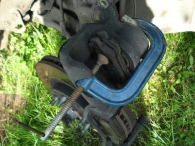

Зарегистрирован: 17 мар 2012, 17:41
Сообщения: 171
Откуда: Кузбасс, г. Междуреченск
О машине: ZZV50
Репутация: 220
Поршень задавливаю струбциной
струбцина.jpg [ 51.31 КБ | Просмотров: 12457 ]
 Заголовок сообщения: Re: Как поменять передние колодки самостоятельно?
СообщениеДобавлено: 06 май 2018, 23:20
Я поршень газовым ключом утапливаю. И просто и быстро.
