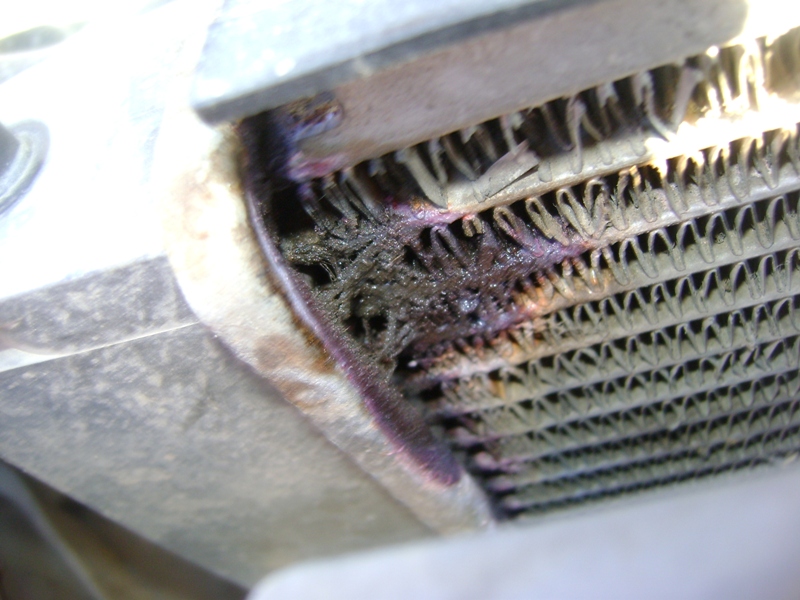

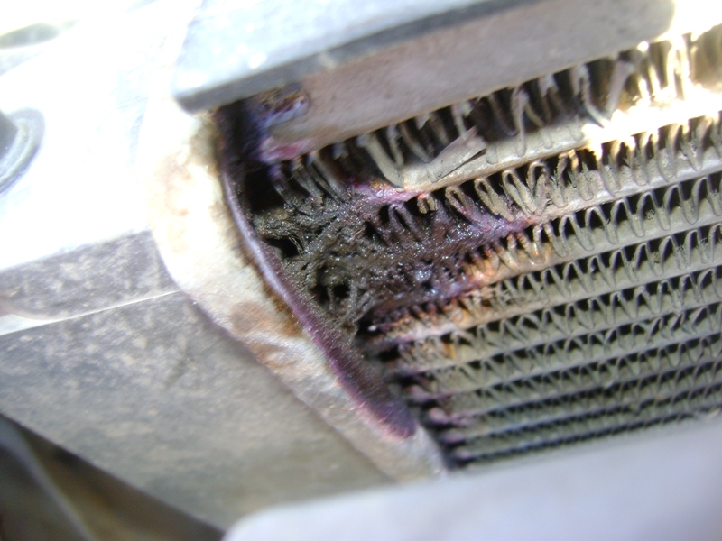

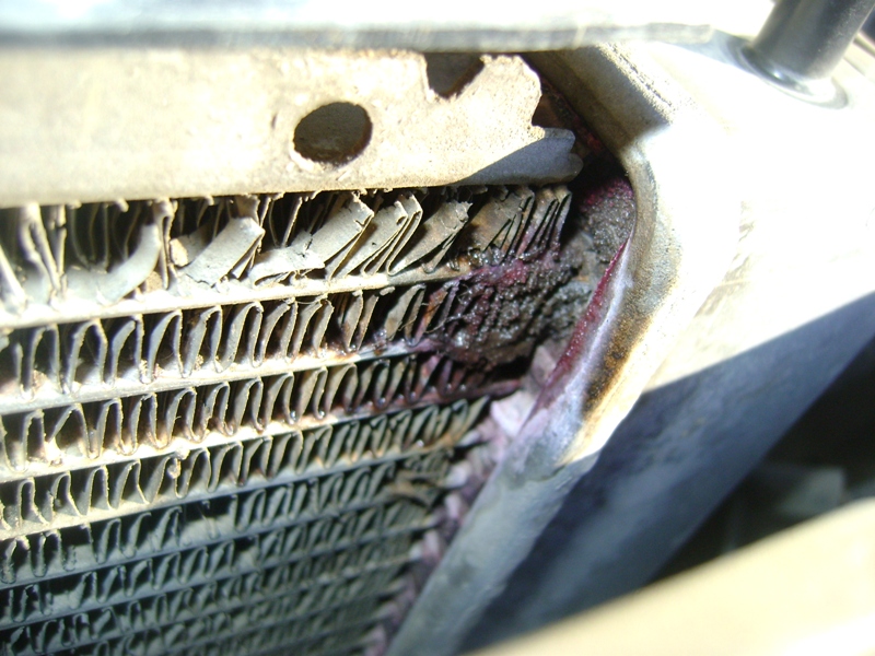

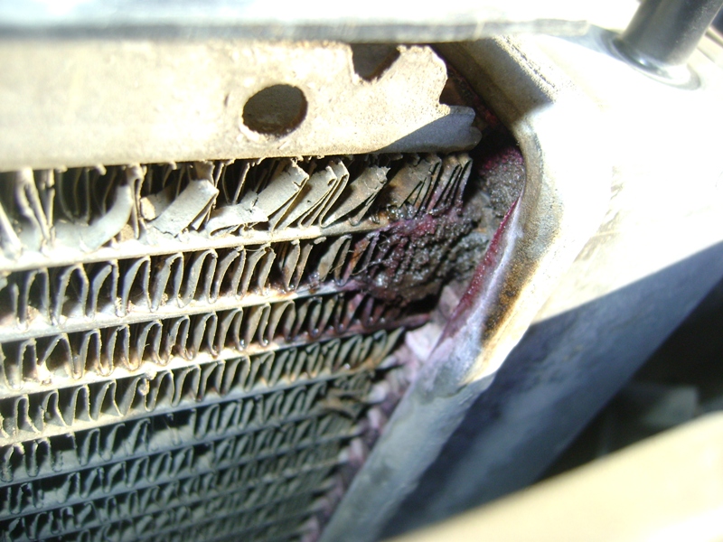

Вот :smile:
Добавлено спустя 38 секунд:
С обоих сторон.

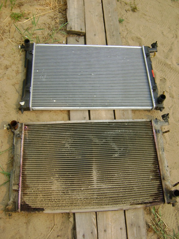

Поменял наконецто радиатор =) Пока наблюдаю уровнем ОЖ =) Вот немношка статейка =) Спасибо за консультацию fei5656
Снимаем радиатор.
1.Снимаем крышку радиатора и немного вытащим вверх крышку из горловины расширительного бачка системы охлаждения.
2.Откручиваем запорный белый пластмассовый кран верхний сверху справа на радиаторе, не до конца.
3.Снимаем оба защиты двигателя, чтобы не мешались =)
4.Ставим поддон под правую сторону радиатора и откручиваем запорный белый кран снизу справа на радиаторе. - в поддон потечёт ОЖ.
5.Пока будет стекать - откручиваем 2 болта крепления радиатора к рамке и 2 болта крепления диффузора к радиатору.
6.Отсоединяем фишки вентиляторов диффузора, приподнимаем его чуть вверх и отклоняем от себя, вытаскиваем весь диффузор вверх.
7.Сожмем плоскогубцами хомут и сдвигаем, чтобы снять свободно шланг с патрубка радиатора. Сначала снимаем правый верхний, потом - левый нижний. Концы шлангов предварительно завяживаем верёвкой и как отсоединяем от радиатора загнем вверх и привяживаем к чему-нибудь.
8.Точно также освобождаем хомуты и снимаем шланги тонкие с патрубков от радиатора к АКПП. Чтоб масло не стекало, тоже подвяживаем верёвками вверх.
Стекало с верхнего патрубка, а с нижнего не стекало.
9.Теперь радиатор надо вытащить, немного покачиваем вперёд\назад вытягиваем его вверх. Когда вытаскиваем, смотрим нижние 2 резиновые подушки тоже вынулись или остались внизу.
10.Промываем место под радиатором на рамке, там как обычно и пыль и песок и грязь собирается.
11.От старого радиатора с помощью минусовой отверткой выдергиваем болты от крепления радиатора и ставим их на новый радиатор.
Теперь можно ставить на место новый радиатор, действуем в обратном порядке.
Старый радиатор весь пробитый, посмотрел когда полностью вытащил радиатор, ничего сложного нету =) Купил 5литровый ТОСОЛ, на канистре еще остался 1литра =)
