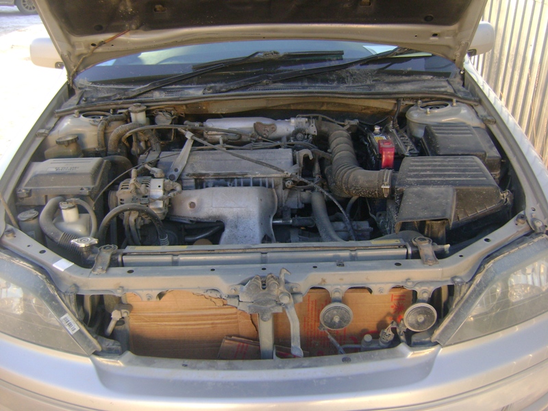

Вот на эти выходные хочу заняться утеплением двигателя. Через поиск ничего не нашел насчет этого. Как правильно утеплить, стелить войлок, натягивать снизу брезент, переди клеить изолон? При стелении войлока надо сделать поперечные сетки чтобы не мешался и не сгорел =)
DSC03383.JPG [ 245.67 КБ | Просмотров: 1071 ]

Slider007 писал(а):
VERVIL писал(а):
Сейчас вот такое залито, нормально? общий пробег сейчас 120т.км.
Ужас. Для наших машин рекоменованное масло 5w30, 0w30, 0w20.
А потом люди начинают удивляться, что двигатель масло ни с того ни с сего начачинает жрать ... :(
Для наших двигателей рекомендованно следующее масло (по вязкости, согласно букваря):
1ZZ: 5W-20, 5W-30, 10W-30
3S-FE, 3S-FSE: 10W-30, 5W-30
Согласно API: не ниже SJ
автору, всвязи с низкими температурами можно использовать масло и с 0W вязкостью, но при наступлении тепла лучше сменить на 10W, дабы небыло масложора.
Добавлено спустя 11 минут 6 секунд:
Было уже про утепление. Народ на капот присобачивает изолон, а снизу, буквально вчера на дроме читал отчёт по установке самодельной металической защиты, обклееной изолоном на нисансанни. Чел писал что реально двигатель дольше остывает. Надо поискать этот отчёт.

Уплотнитель по периметру капота, по аналогии с 5ой дверью или багажником ставить будешь? А то там щели мама не горюй, на ходу тепло тянуть наверное будет через них...

Вот, быстро нашел: http://forums.drom.ru/nissan-sunny-puls ... 68838.html
 Заголовок сообщения: Re: Как подготовить машину зиме
СообщениеДобавлено: 20 окт 2010, 16:32
Почитал статью, хорошая идея. Но слишком геморройно будет в наших Вистах.
