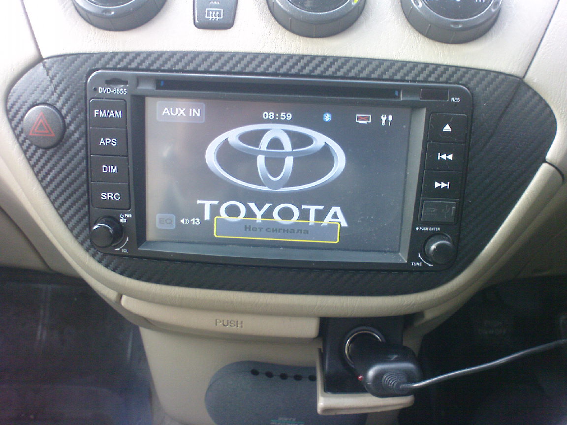

О машине: седан, 2001 г.в, 1-ZZ
DSC00002.JPG [ 188.26 КБ | Просмотров: 1653 ]
поменял музыку, пришлось резать панель и чтобы не было видно обрезанных краёв обтянул плёнкой за 300 рублей. Думаю и панель климата тоже обтянуть. А вообще у нас китайцы продают плёнку под карбон и дерево 600 рублей за метр шириной 120 см. А в магазинах, якобы японская размерами 50х50 см- 1500 р. Причём разницы по качеству я не заметил.

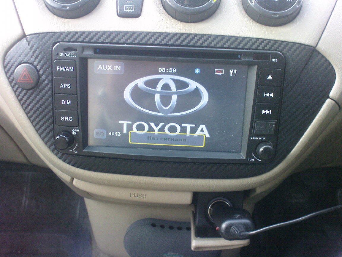

Решил я таки себе закарбонить немножко салона.Смотрите что получилось)
Рамка под магнитолку
Установлена-
Ну и климат до кучи обтянул)
