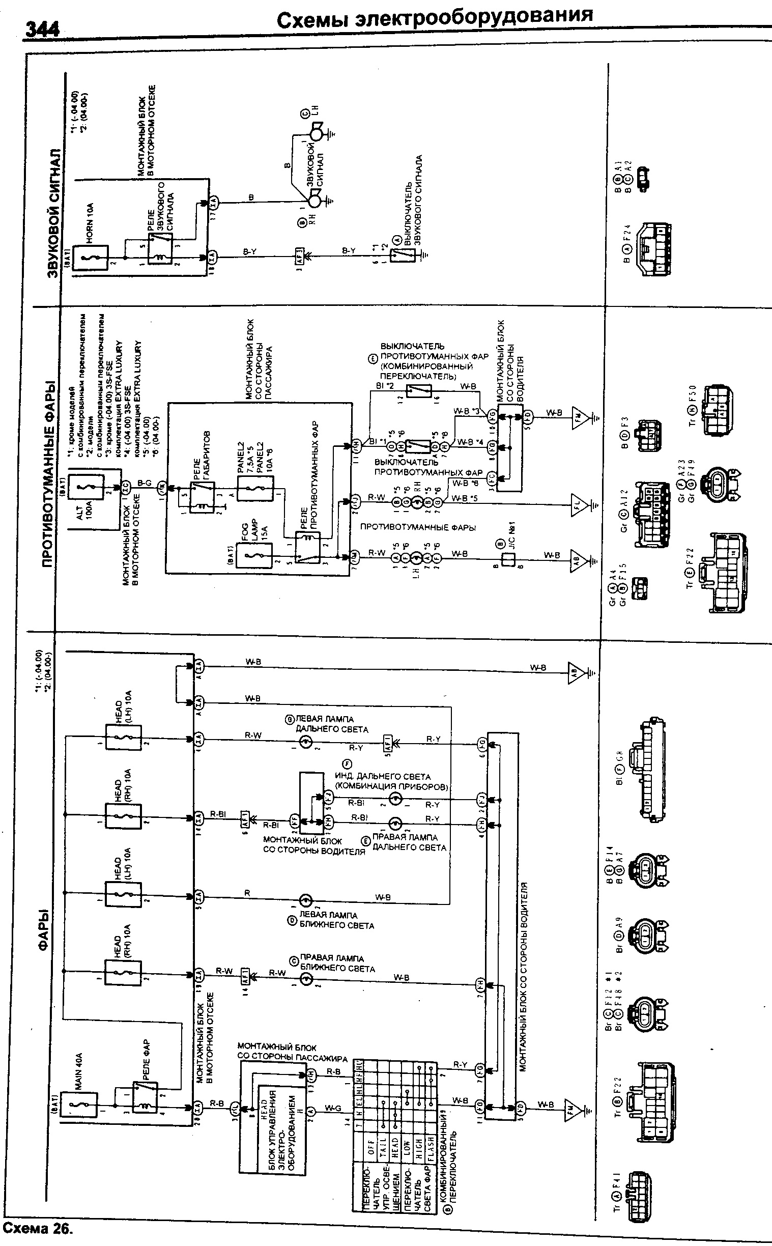

Всем привет. Cчастливые обладатели книги от легион авто, помогите пожалуйста.
Нужна СХЕМА 26. Фары. Противотуманные фары. Звуковой сигнал. на стр.344.
Ато на моей схеме туманок нет. :cry:
Сфотайте страничку каму не лень, пожаааалуйста.

надеюсь так пойдет
Комментарий к файлу: схема 26
26.jpg [ 769.79 КБ | Просмотров: 2301 ]

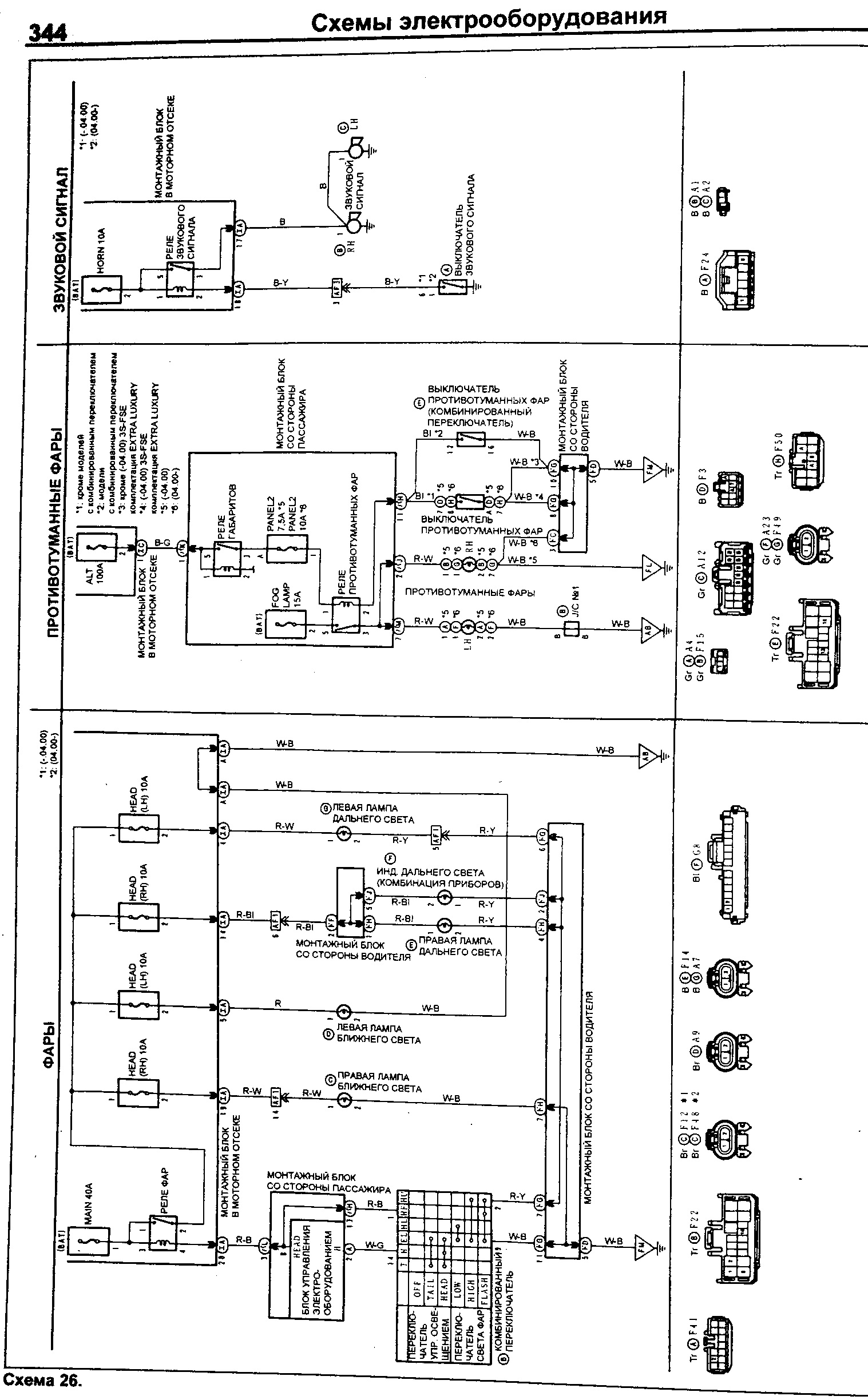

Скачай эл.схемы здесь :arrow: :arrow: :arrow: http://files.gameworld.kz/21nt5zza0b.html

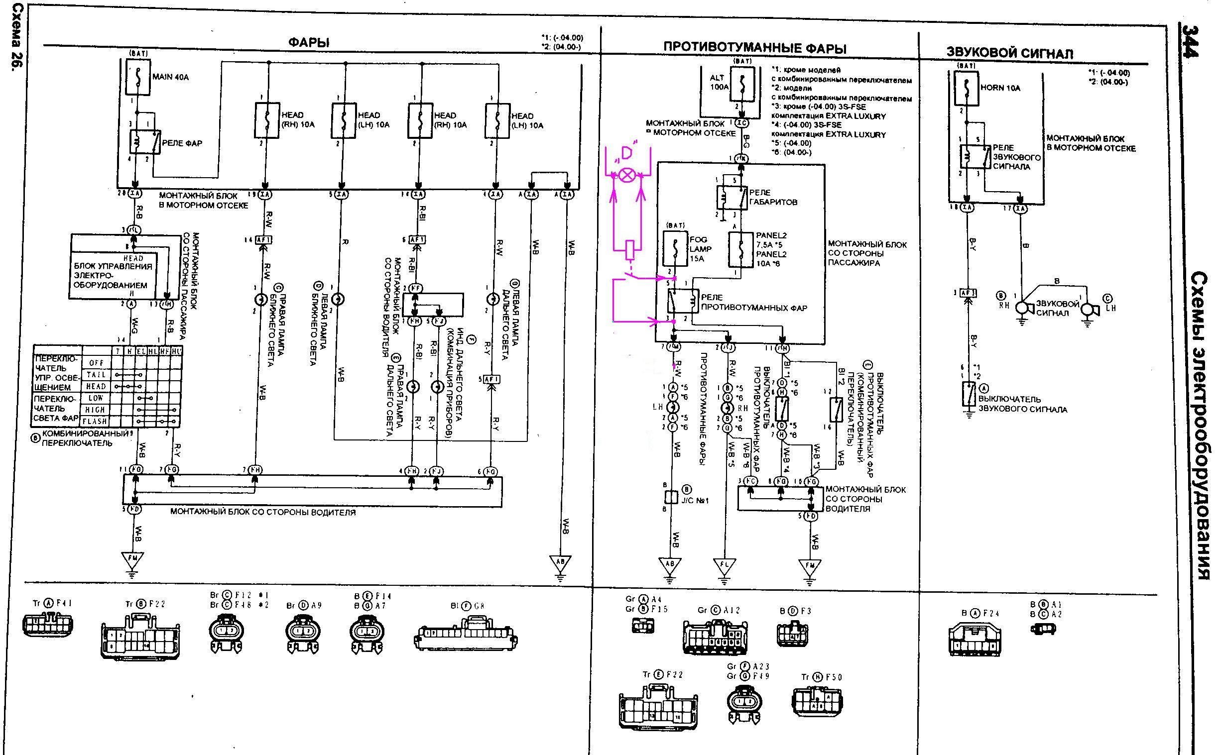

Спасибо за схему!
По ней видно, что реле туманок управляется с обоих сторон, по минусу как ближний с подрулевого переключателя, и по плюсу с габаритов, исключая их отдельную работу.
Но не забывайте в какой стране мы живём :crazy: :roll:
В общем, чтобы горели одни туманки надо взять реле помощнее, (с током как минимум 15 ампер на контактной группе) и тянуть провода (по толще, с сечением 1 мм) под бардачок на реле туманок.
26.jpg [ 484.84 КБ | Просмотров: 2290 ]
