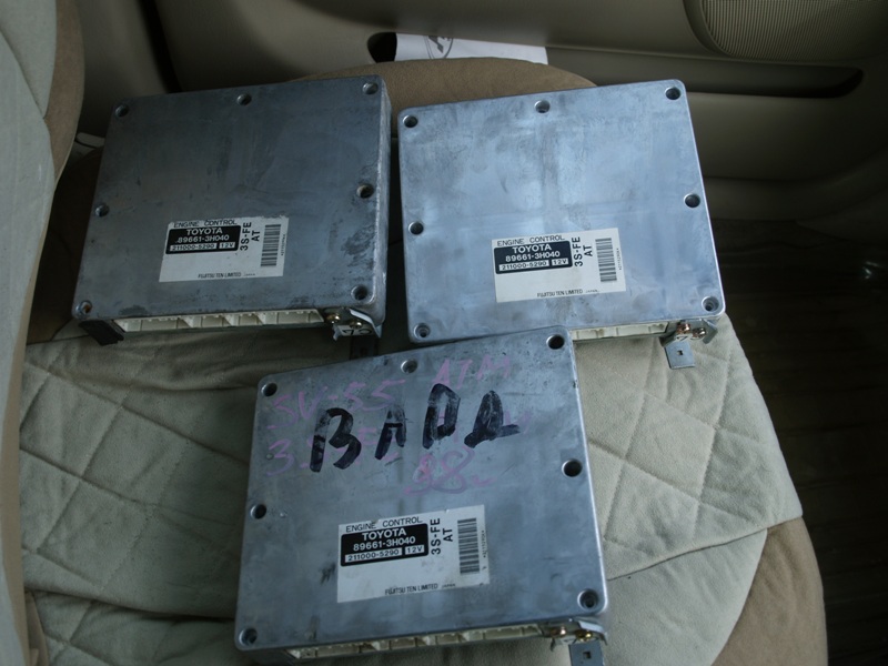

Ну вот поставил комп, который друг отправил, движок стал тихо работать, есть тяга, коробка стал работать немного лучше, но задержка между 2 и 3 не пропала. Вот думаю может проблема в механическом части АКПП. Для проверки коробки попросил трех друзей чтобы они покатались на моей машинке и почувствовали коробку.
1 друг - У него Тойота Хайс, говорит что коробка работает идеально, не тупит, не пинается.
2 друг - У него Тойота Королла УМ, говорит что между 2 и 3 есть задержка но не заметно.
3 друг - У него Тойота Харриер, говорит что проблем с АКПП не заметил.
Может дело мне? =)

может и в тебе. покатайся ещё немного, потом будешь выводы делать. не горит?
 Заголовок сообщения: Re: АКПП тупит при переключении со 2 на 3 скорость
СообщениеДобавлено: 18 окт 2011, 18:47
не... ну если три друга не заметили, тогда проблема надуманная)))
СообщениеДобавлено: 18 окт 2011, 19:47
Сообщения: 4845
Ну я раньше не замечал, когда почитал эту ветку, после этого стал чувствовать :)
