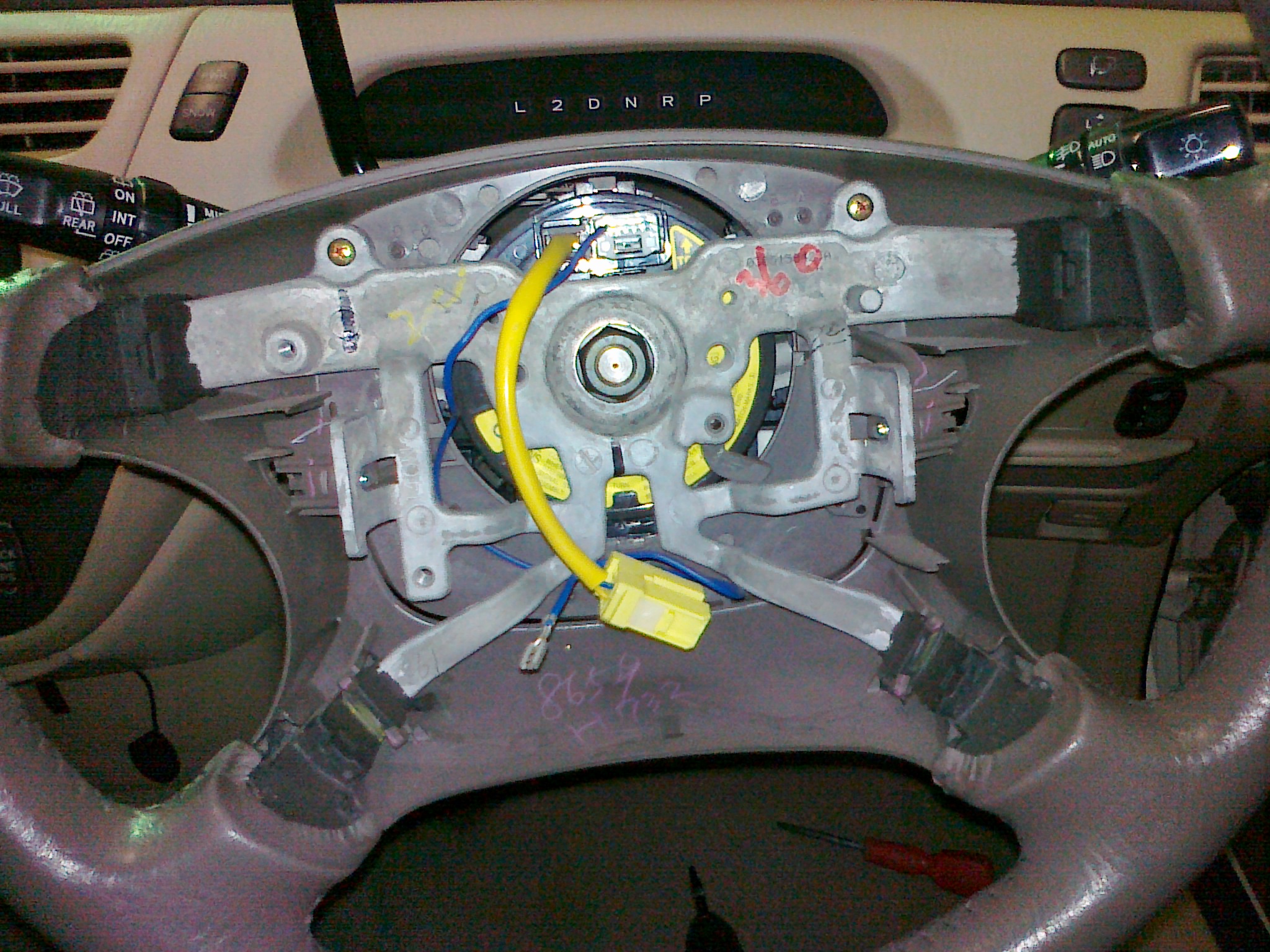

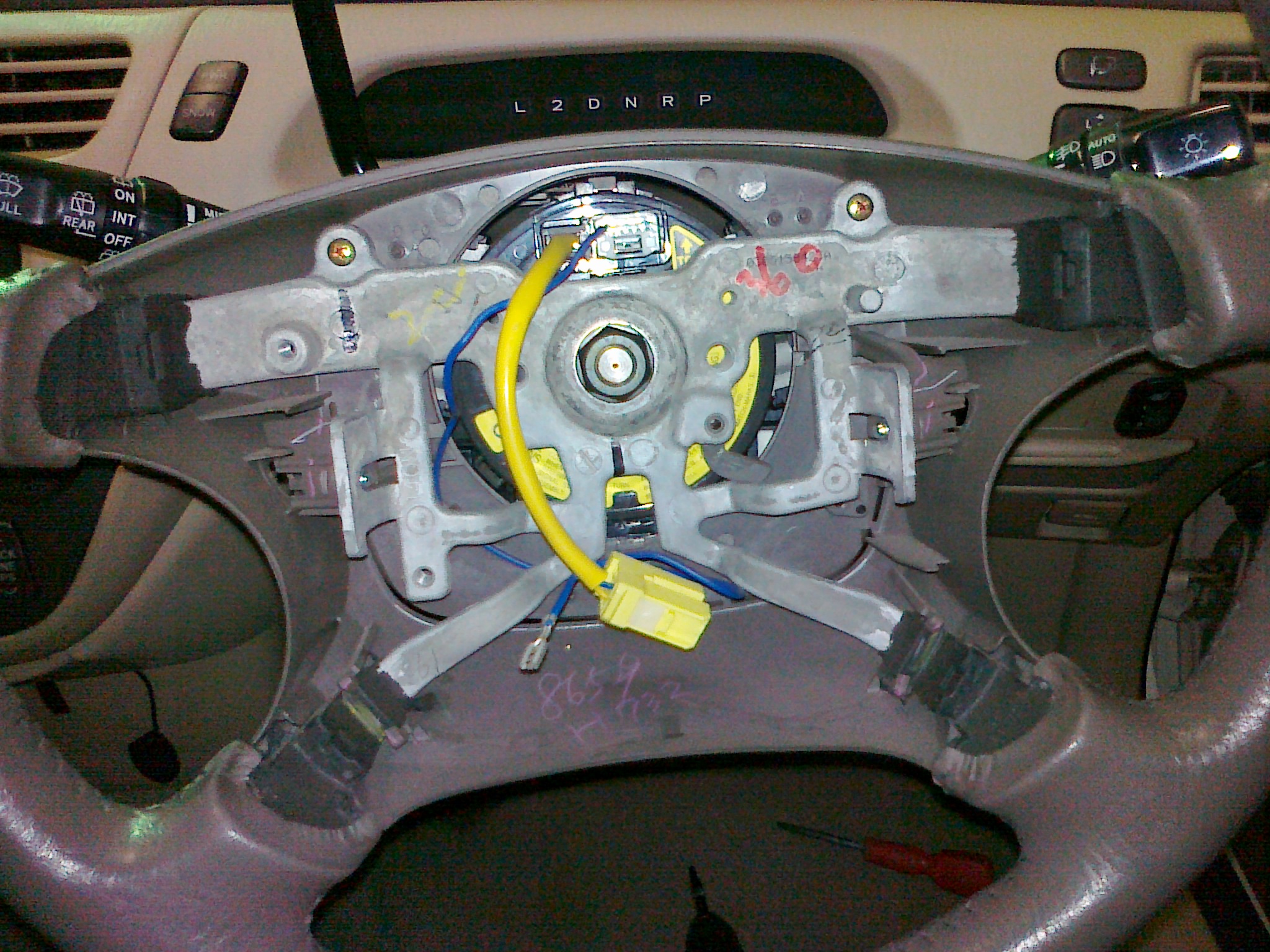

Ну вот, разобрал я-таки пибикалку свою :smile:

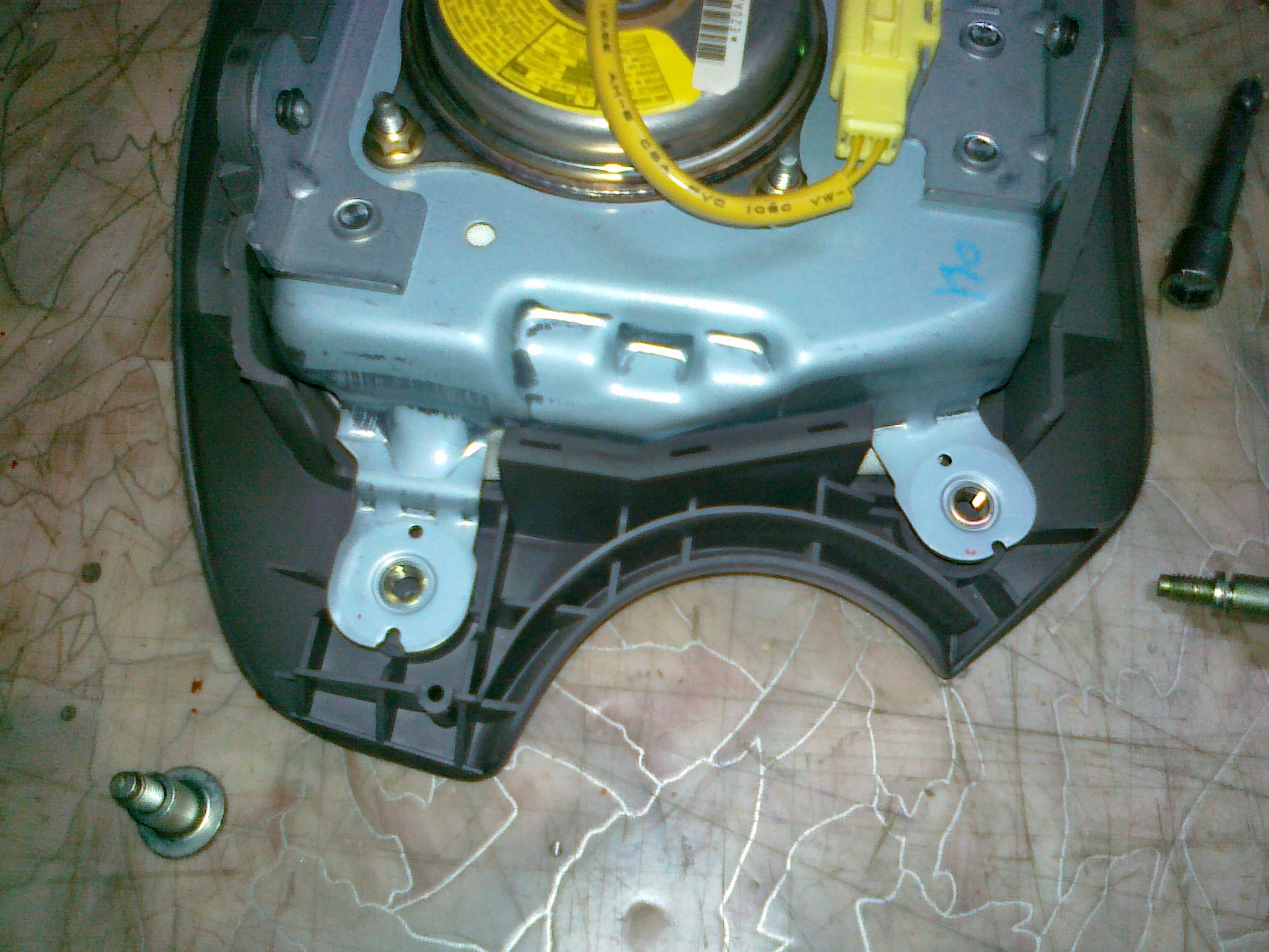

Снимается легко, как уже писалось, два болта по бокам под заглушками.
Вот как без неё

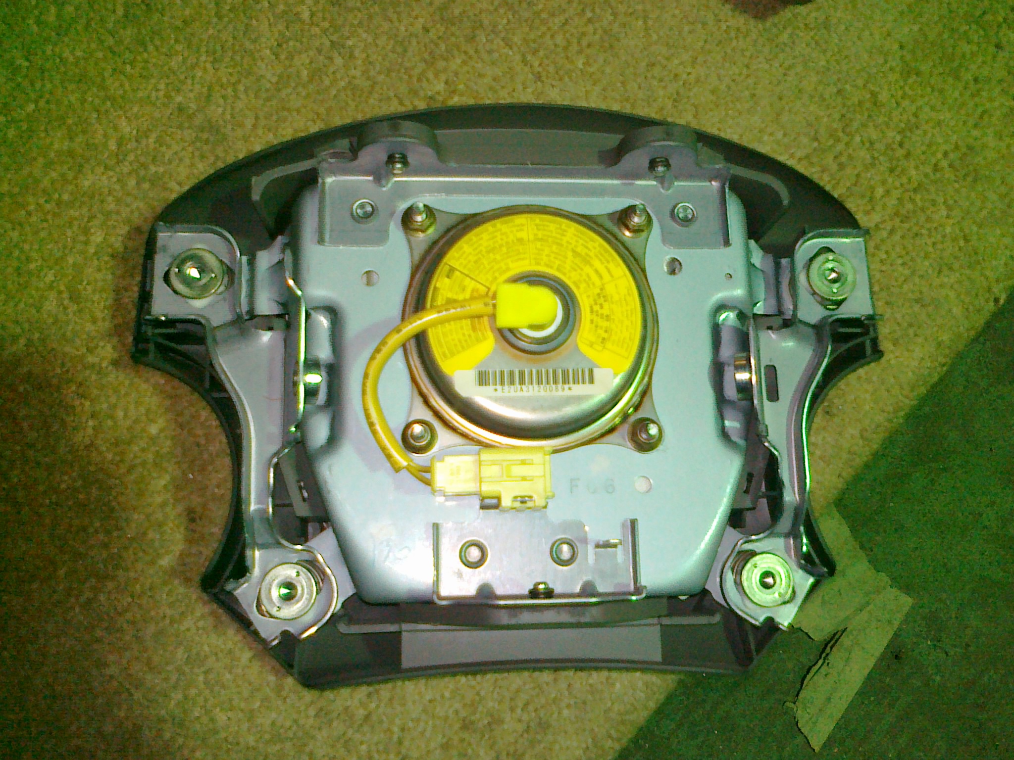

11012013341.jpg [ 916.56 КБ | Просмотров: 2710 ]

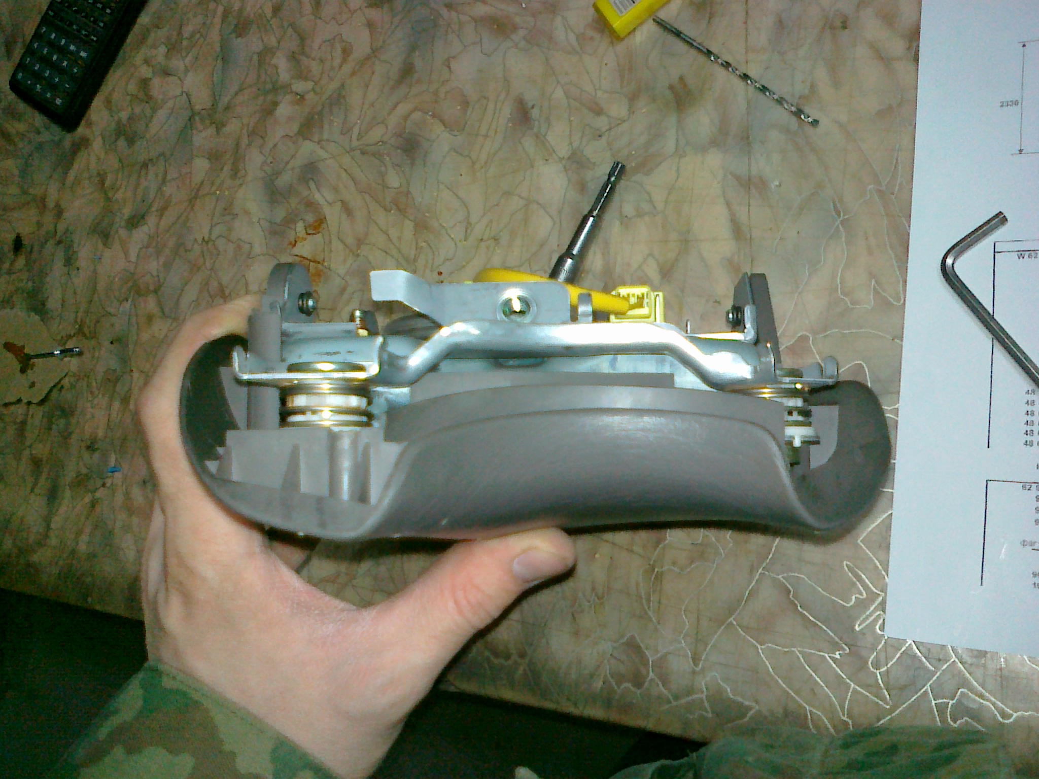

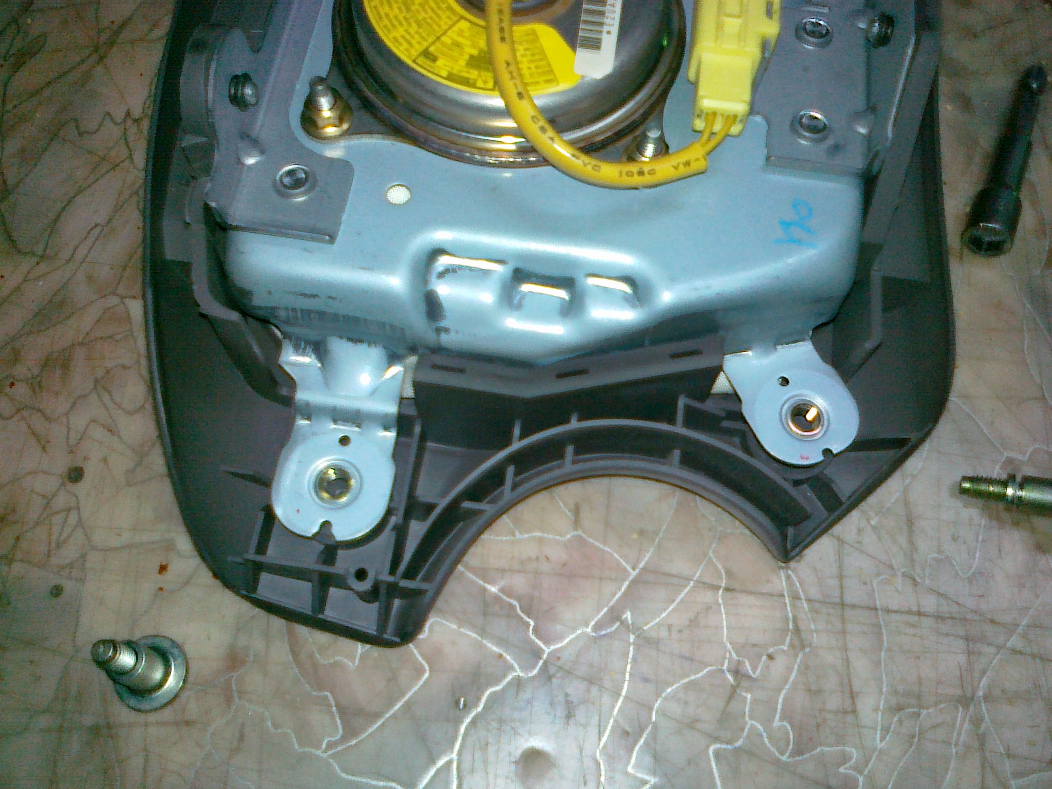

Собсна сама подушка и пибикалка
11012013342.jpg [ 941.22 КБ | Просмотров: 2710 ]

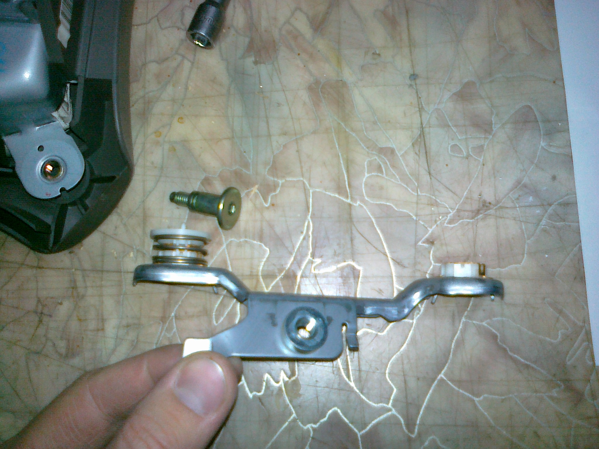

Вид сбоку на подвижный механизм сигнала
11012013343.jpg [ 677.17 КБ | Просмотров: 2710 ]

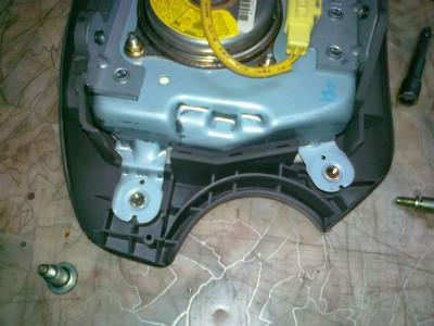

Механизм представляет собой кронштейн, который жёстко крепится болтом к корпусу руля и двумя подвижными подпружиненными пластиковыми втулками к накладке руля посредством болтов :smile:
Так выглядит без механизма пибикалки
11012013344.jpg [ 827.76 КБ | Просмотров: 2710 ]
To be continued...

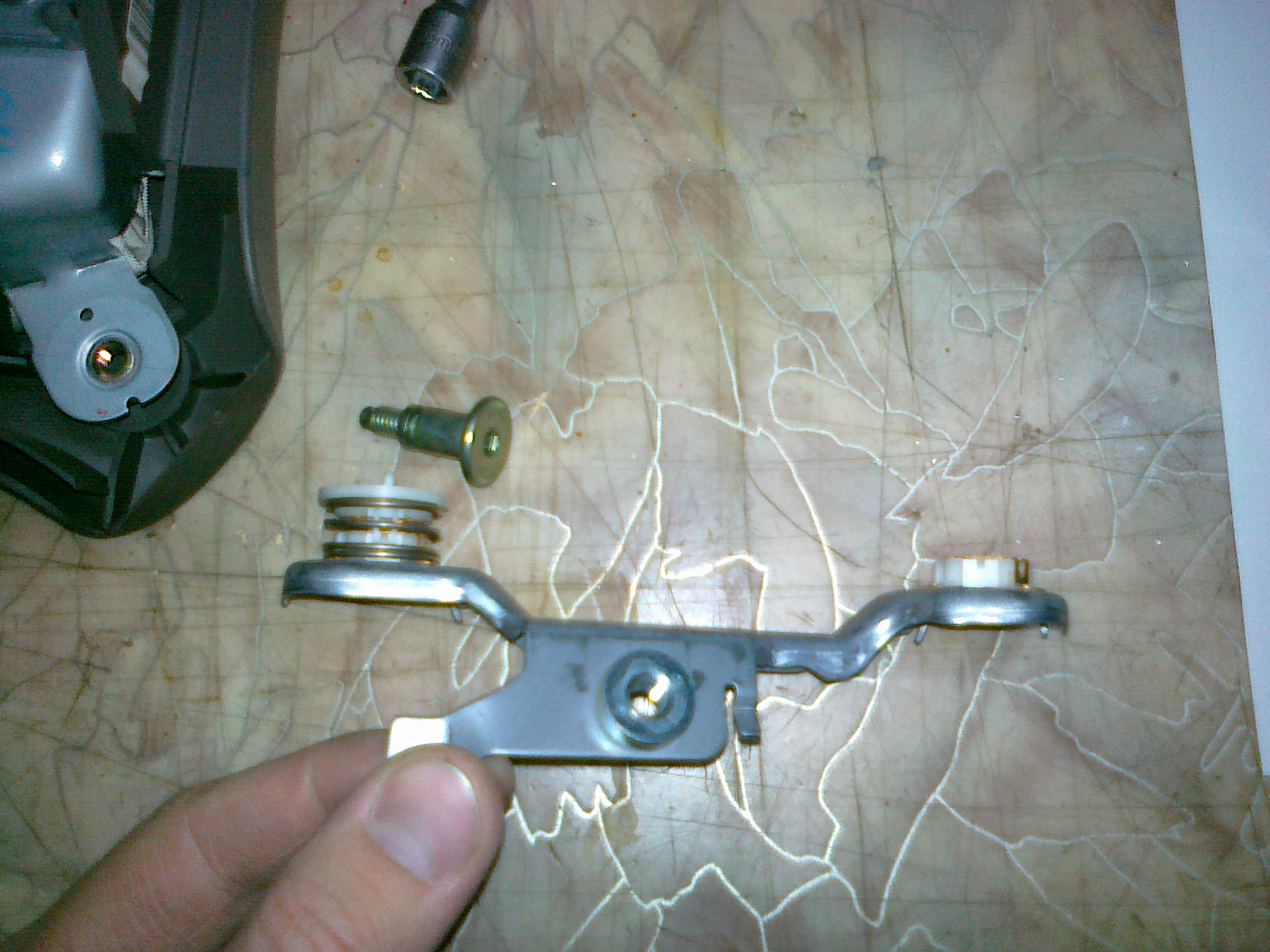

Добавлено спустя 13 минут 49 секунд:

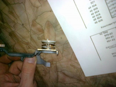

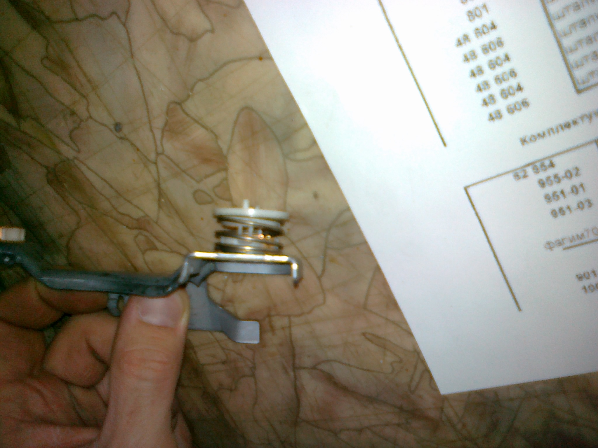

Подпружиненные втулки легко разбираются - необходимо отсоединить защёлки
11012013349.jpg [ 535.36 КБ | Просмотров: 2709 ]
11012013345.jpg [ 741.84 КБ | Просмотров: 2709 ]

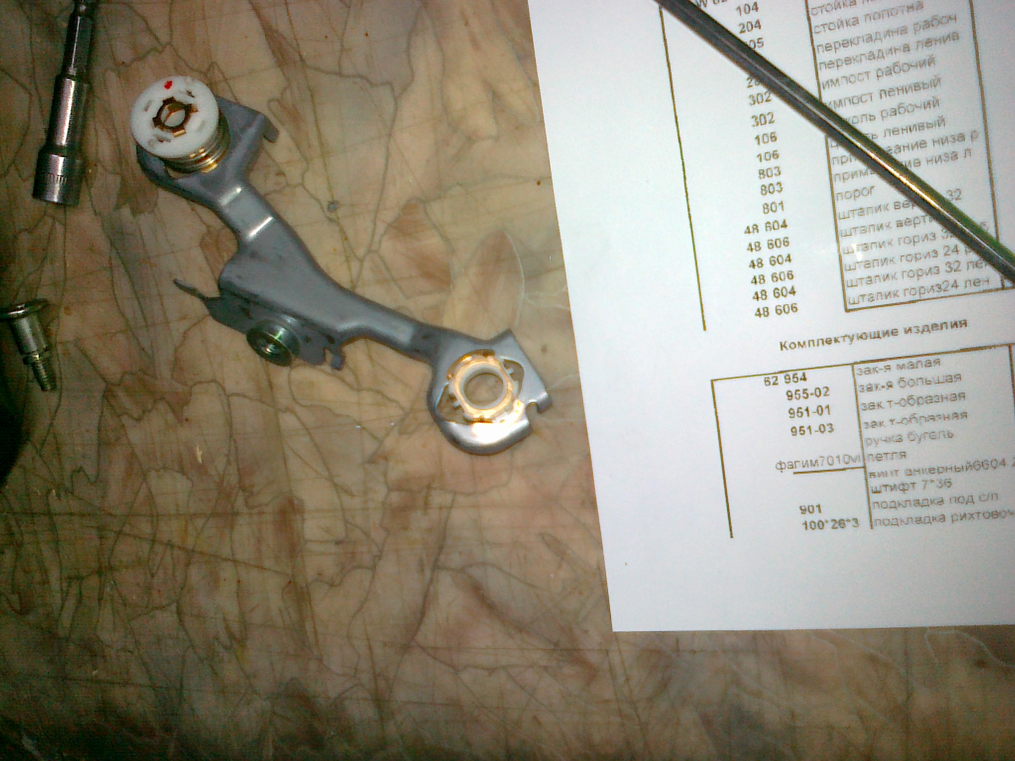

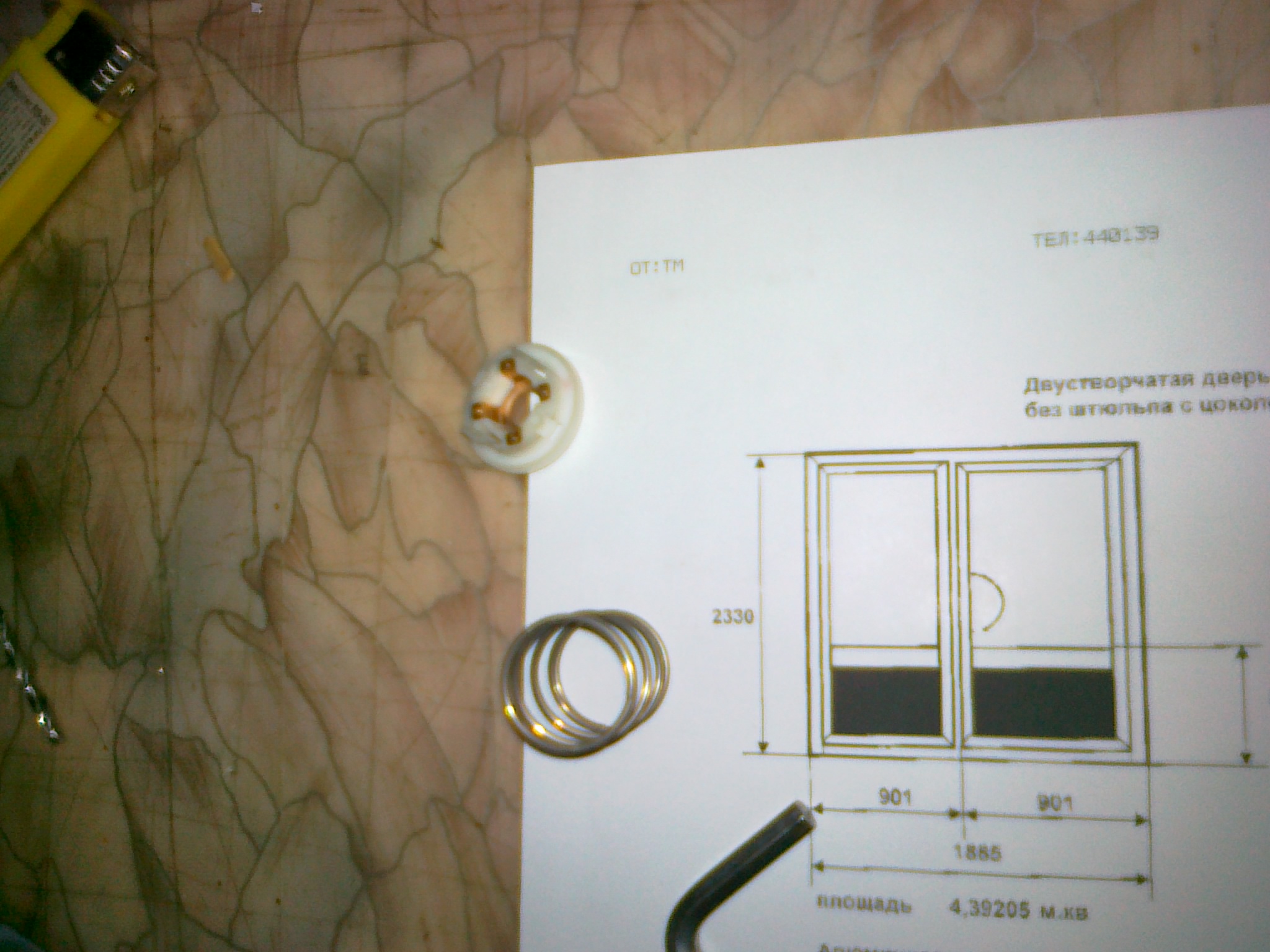

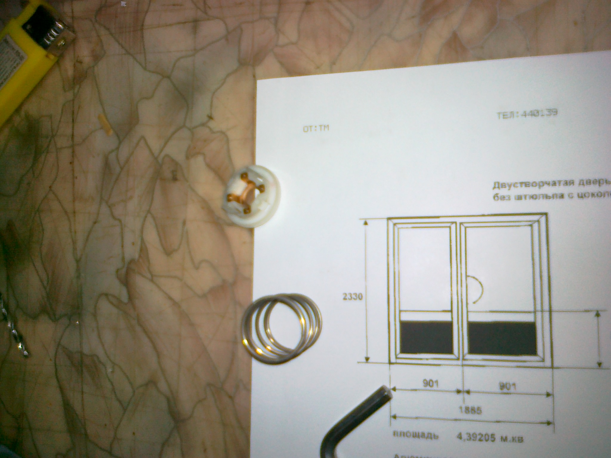

Теперь добрались до самих контактных площадок, которые собой представляют: с одной стороны кольцо
11012013352.jpg [ 731.6 КБ | Просмотров: 2709 ]
с другой - четыре контакта
11012013353.jpg [ 542.52 КБ | Просмотров: 2709 ]
Собственно их я и смазал, чтобы не образовывался конденсат. Посмотрю, как это поможет, и обещаю потом отписаться.
Фотографии делал тем, что было под рукой, т.е. телефоном, потому не пинайте.
Вот что ещё: как уже говорилось ранее, два болта, крепящие накладку руля откручиваются звёздочкой, а для откручивания четырёх болтов, которые крепят подвижный механизм сигнала, необходим шестигранник, как для штоков задних амортизаторов.
Ну вот как-то так. Спрашивайте... :smile:
